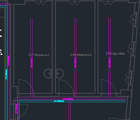

Elektrik Tava Projesi Sizin Yorumunuz ? ( Resimdeki )

Selam abiler. Mor renk: Kuvvetli Akım Tavası Yeşil olan: Zayıf Akım tavası
Muayene odalarında: yangın tesisatı, data prizi olsa bile zayıf akım tavası yok sadece kuvvetli akım tavası var. Zayıf akım tavası koyulmama sebebi nedir?
İlaveten Sorum şu: Peki siz bu odalardaki zayıf akım için enerji nasıl getirilmeli zayıf akım tavası olmadığı için? Yan odalarda zayıf akım tavası gözüküyor resimde( yeşil olan). Oradaki tavadan asmatavan içinden mi yürütülmeli kablo oda içlerine ?
Özetle ne yapılmalı?
Değerlendirme sadece tava projesine bakılarak yapılmaz. Zayıf akım, kuvvetli akım paftalarına da bakmanız gerekir. Bu şekliyle hiç bir anlam ifade etmez.
tek tava varsa tavanın bir tarafına kuvvetli akım diğer tarafını zayıf akım olarak kullanılabilir. arayada seperatör atılır ayırmak için.
