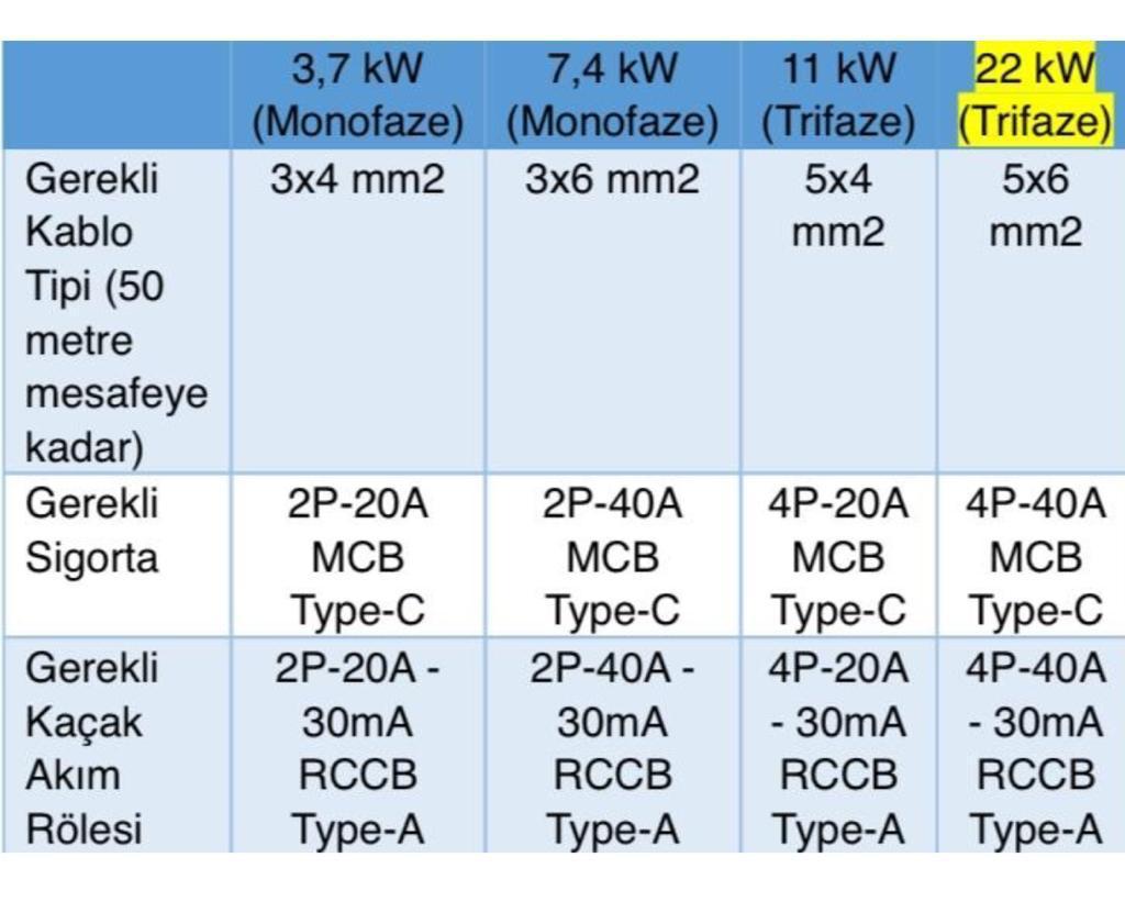

Hocam ek bilgi olarak vereyim, ZES zorlu'nun 22kw şarj istasyonlarından 5 adet kurdum, alt yapı olarak belirli standartları var dosyalarını paylaşıyım sizinle. Ayrıca kaçak akım siemens kullanıyorum type A 30ma , otomat siemens 4p 40A type C . Ayrıca toprak-nötr voltaj gerilimi 2v 'un altında istiyorlar. Öğrendiğime göre zoe lerde toprak gerilimi cihazı arızaya düşürüyormuş. Diğer elektrikli araçlar için böyle bir problem yaşanmamış. Ekli dosyayı görüntüle 92130

Şimdi hocam eski şirketimde 5 adet ZES istasyonu kurmuştuk, alt yapı standartları var cihazların bu durumu karşılaması gerekiyor, toprak-nötr arasındaki voltaj farkından hataya geçiyor olabilir. İşi bilen birini çağırıp dolum yaparken ölçüm yaptırın , bizde de zoeler vardı onlarda kullanıyorduk.

Araç ile Şebeke bağlantısını sağlayan cihazı (şarj cihazı diye biliniyor ama aslında şarj cihazı değil, mantıken 22 kW şarj cihazı da o kadar küçük ve hafif olmaz) başka bir yerde deneyin. Genelde 5x32 Amper fiş oluyor üzerinde, başka bir iş yerinde veya atölyede deneyin sorunsuz çalışırsa sorun sizin tesisatınızdadır. Yok gene aynı hatayı verirse cihazı yada cihazla araba arasındaki kabloyu kontrol ettirirsiniz.
