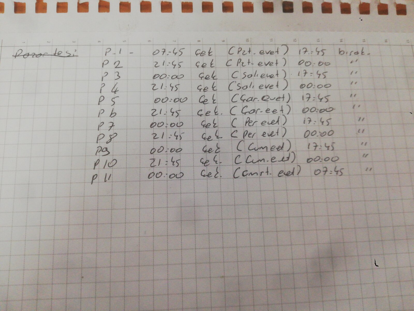

Zahmet buyuran fikir veren tüm ustalara teşekkürler. Sanıyorum sonuç şöyle olacak.

Hocam, prg 2 ve 3 orneginden gidersek;
Prg2-->P. tesi 22.45 çek pazartesi 0000 birak, prg-> 3 sali 0000 cek olmaz...
Olmasi gereken ;
Prg2-> P.tesi 22.45 çek, P.tesi 23.59 (varsa 24.00) birak,
Prg3-> Salı 00.00 çek, sali 17.45 birak.
Ertesi güne devreden tüm çalışma saatleri için bu şekilde yaparsınız.
bende fabrikada vardiya başlangıç ,bitiş ,yemek ve çay molaları yapmıştım dtr-20 ile her çalmasını istediğiniz zaman için program oluşturacaksınız 16 tane filan program olmuştu benim
