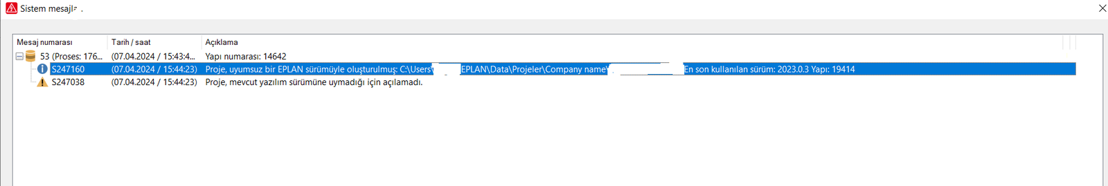

Merhabalar
Eplan 2.8 sürümünde alınmış bir yedeğim var, 2.9 sürümü ile açmaya çalıştığımda eski sürüm ile oluşturuldu hatası alıyorum. Bu yedeklemeyi 2.9 sürümü ile açmamın bir yolu var mı
Eski sürümdeki yedeği açmak istediğinizde eski sürümden yeni sürüme aktarılsın mı diye bir uyarı alıyor olmalısınız. Bunu evet diyerek onaylamanız gerekiyor. Yeni sürüme aktardığınız projeyi tekrar eski sürümde açamazsınız.
Resimden de görüleceği üzere farklı sürüm olduğu için açamadı yazıyor
