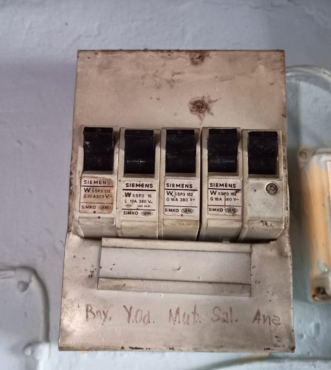

Merhabalar, yeni taşınacağım evde çok eski bir sigorta var. Fotoğrafı ektedir. Sigorta malzemesi alıp işçiliği dışarıdan almak istiyorum. Aynı amper değerlerinde mi almalıyım? Banyodaki çamaşır makinesi mutfağa taşınacak, banyoya da termosifon takılacak. Dolayısıyla mutfağa giden sigortanın amperini yükseltmeli miyim? Ana sigorta kaç amper olmalı? Hangi tip sigortayı almalıyım? B tipi mi? Bazıları C tipi almalısın diyor. Önerebileceğiniz ucuz sigorta var mıdır? Bir de kaçak akım rolesi taktırmak istiyorum. O konuda da yardımcı olabilecek arkadaşlar var mı? Teşekkür ederim.
Yapmayı düşündüklerim:
Banyo - 20 A (Termosifon takılacak, eski sigortadaki gibi 20A bırakacağım)
Y. odası - 10 A
Mutfak - 20 A (Çamaşır makinesi de buraya gelecek, 16A'dan 20'ye yükselteceğim)
Salon - 16 A
Ana - 25 A (İnternette 32 A takın demişler ama bilemedim, 25 A takılır diyen de var)
Düşüncem doğru mudur? Bunların yanına nasıl bir kaçak akım rolesi takmalıyım?

Kendi mesleğinizi icra etmenizi, elektrik gibi ihtisas bilgisi isteyen işlemlere ait devre elemanı seçimlerini de evi inceleyecek profesyonel destek alacağınız elektrikçilere bırakmanızı öneririm.
Konu hakkında en azından duymuşluğunuz olması adına:
Sigorta: B tipi....
Ucuz sigorta = Ucuz, kalitesiz güvenlik,
Kaçak akım rolesi & sigorta amperajları seçimi: Profesyonel ekibe bırakınız.
... tesisattaki kablo kesitleride önemli. Uygunsuz kesit kullanılmış olabilir.. onun için şu cihaz için şu değerde sigorta takın demek doğru olmaz. Seçim sırası şöyle oluyor;
cihaz gücü>kablo kesiti>sigorta
değeri.
Kaçak akım konusu;
evde topraklama olması gerekir.. tesisat kabloları yalıtılmış olmalı.. çok eski evlerde nötr çıplak olabiliyor..
Bu evde tadilat yapılacaksa(sıva boya vs..) elektrik tesisatının yenilenmesi en iyisi..

Sigorta foto dan çözümleme oda oda sigorta sistemi olabilir aydınlatma ve priz aynı sigorta devresinde düşüncem
Bu durumda arkadaşların bahsettiği gibi çıplak tel kablo olma olasılığı ve o zamanki kullanılan kablo incelik ve kalınlık yani kesiti bu kablo ozeligi sigorta ve kablo ilişkisi
Yüksek sigorta olursa kablo yanar yangın tehlikesi
Kablolar da artık yaşlanma olmuştur
Kararma
Hesap + proje ve kaliteli malz +para
Düşünceniz sigortaları degisiklik iyi ama kablolar da degismesi yararlıdir
Eskiden elektrikli cihazlar daha az vardı o zamanki sisteme uygun diyelim
Şimdi zor .
Kolay gelsin Prof yardım alın yerinde çözüm
Buradan yardım belki yapılabilir fakat tam bilgi gereklidir ve en önemlisi iş tehlikesi güvenliği kimse bu tehlikeye tarif ile girmek işe düşüncesindeyim

Teşekkür ederim. Bugün anlaştım bir elektrikçiyle.
