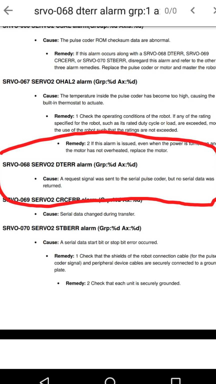

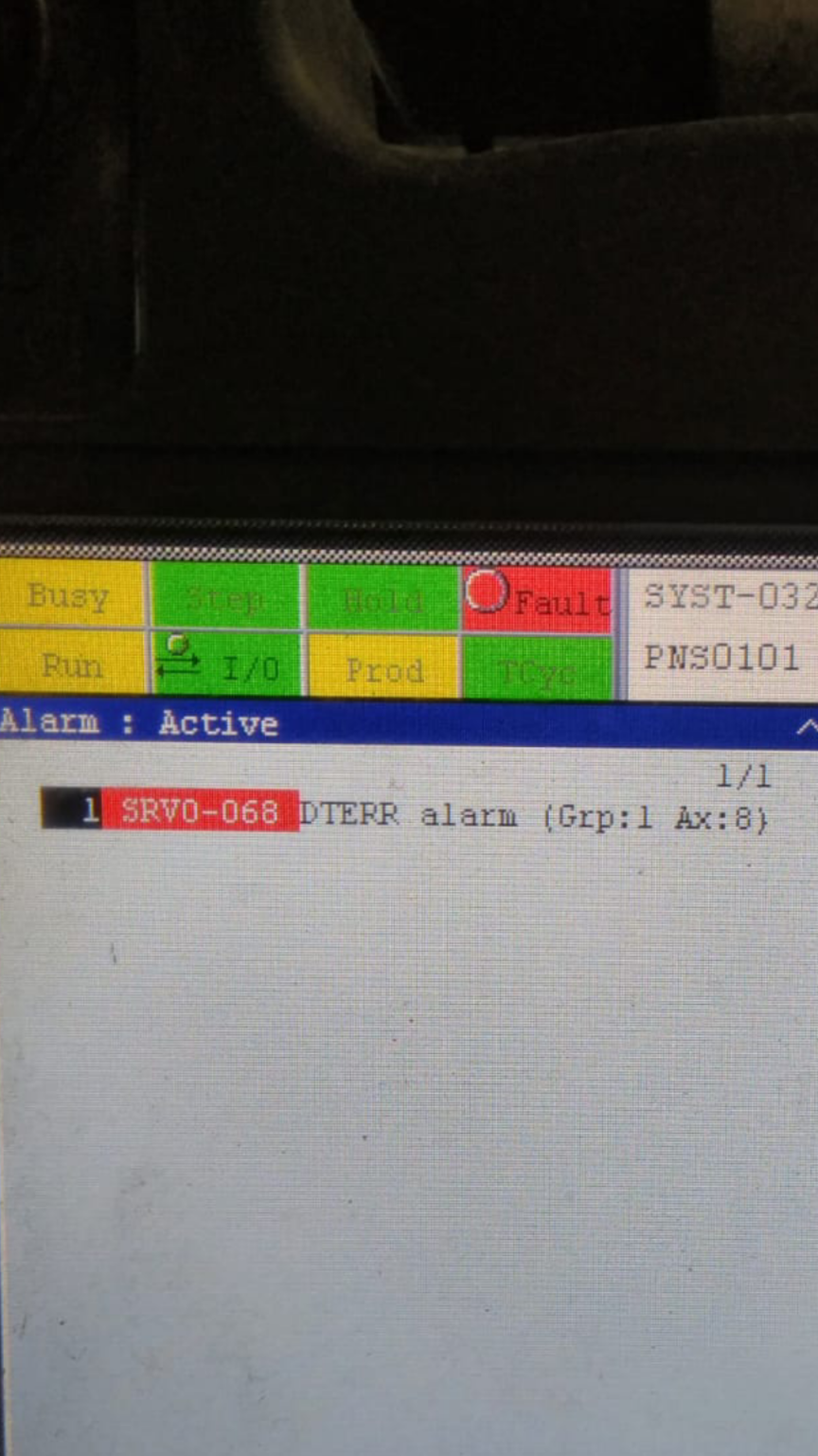

Merhaba fanuc ustaları
Boyle bir hata veriyor.tahminimiz encoder kablosu.degistirecegiz ama kalibrasyon gerekecek bunu nasil yapabiliriz acaba acil yardimlariniz gerekiyor...
