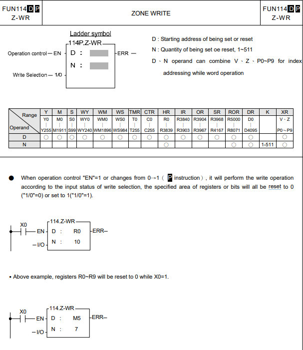

Merhaba, fatek plc'de belli aralıktaki set edilmiş M 'bitleri resetlemek mümkün mü? örneğin m400 -m500 arası
