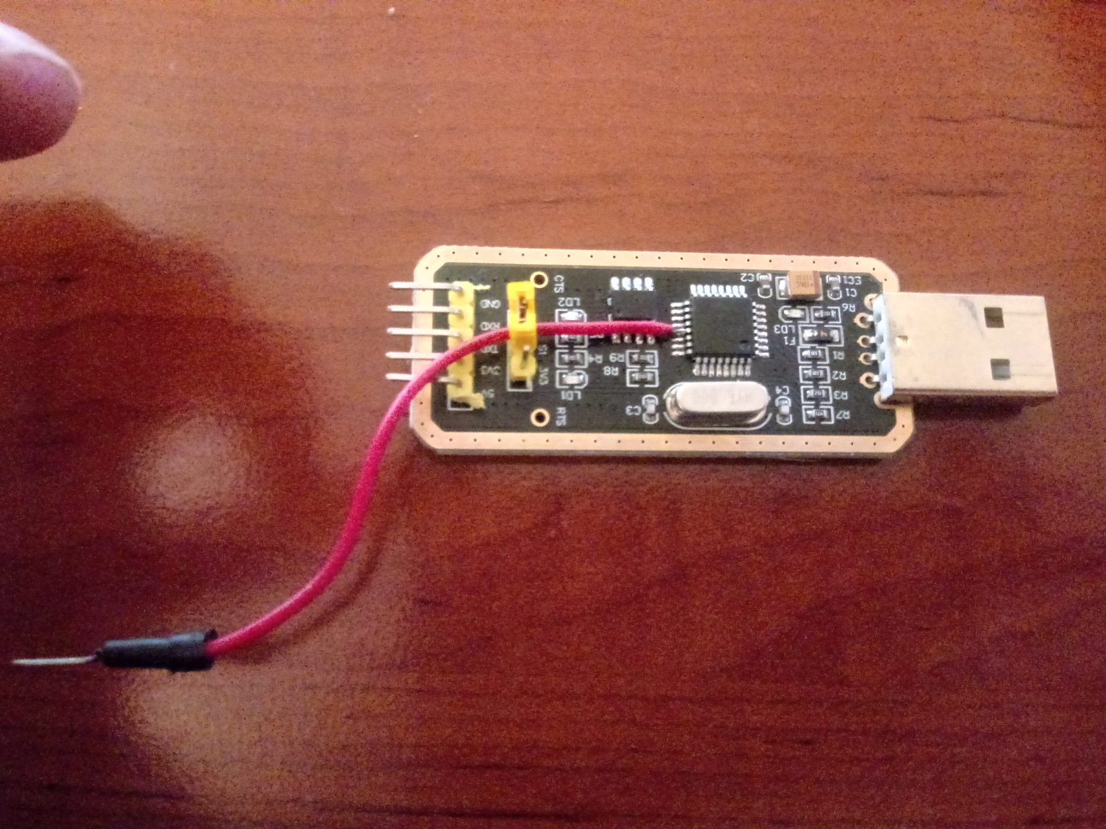

Arkadaşlar merhaba. Foruma yeni üye oldum. Yazım veya yöntem hatam olursa kusuruma bakmayın.

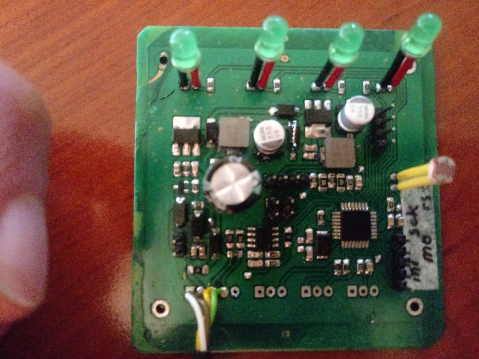

Atmega'nın farklı çipleri ile (328, 32, 8 vs) hobi amaçlı pcb kartlar yaptım. Kartların üzerine, uart ve Isp için header pinleri bıraktım. Usbasp ile Isp üzerinden bu çiplere bootloader atabiliyorum. Arduino Ide olsun, komut satırı olsun, her şekilde program atıp çalıştırabiliyorum. Ancak debug işlemleri için seri haberleşmeye ihtiyaç duyuyorum. Bunun için 3 farklı satıcıdan 2 farklı ft232 modülü aldım. Fakat hiçbirini, hiçbir kartta çalıştıramadım.
Bu ara da aldığım ilk iki modul şu; https://forum.arduino.cc/t/connecting-fdti232-with-mkr-boards/684106
Son aldığım modulün ise ft232bl LQFP çipi var ve satın aldığım yerde bile kalmamış. (Goo. görseller de dahi bulamadım)

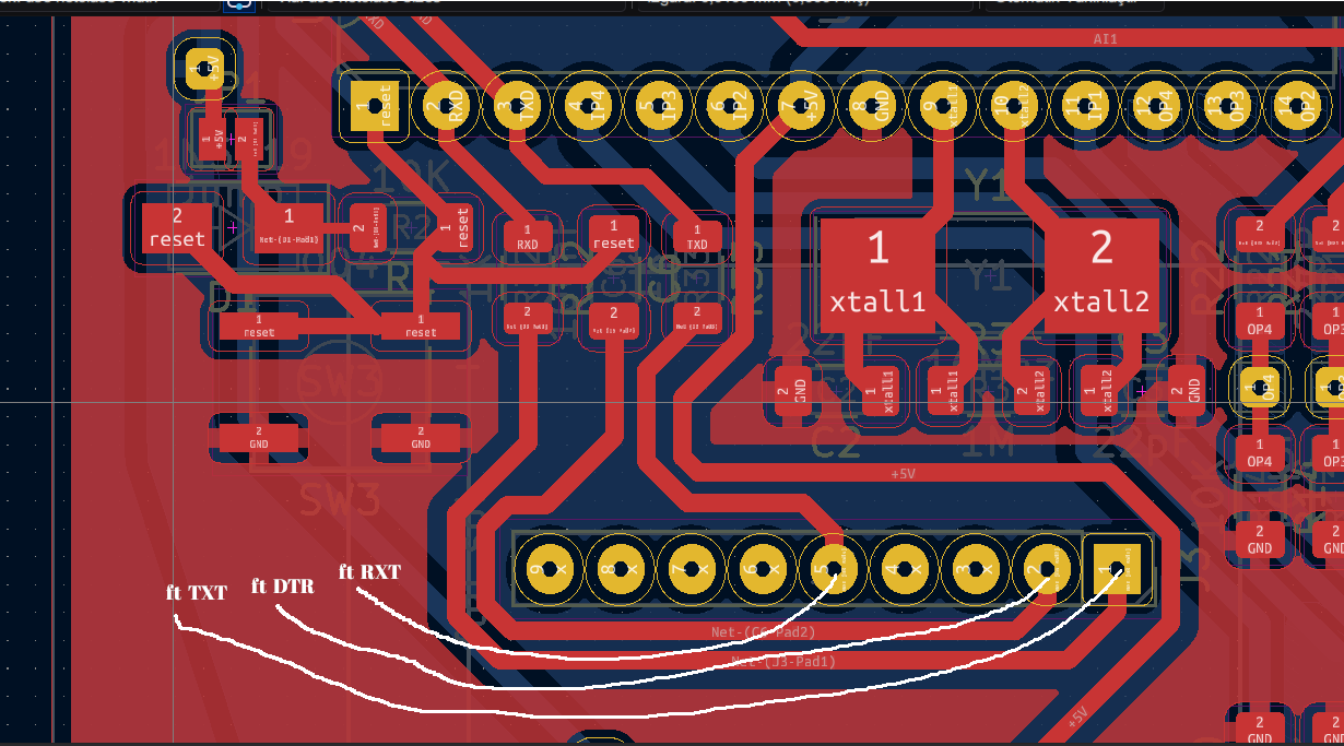

İnternetde ki kaynakların neredeyse tamamı ilk aldığım module göre yapılmış. Ben de aynı şekilde bağlantı yapıyorum fakat çalıştıramıyorum.
FT232 modul ---> AtmegaXXX
+5V ---> +5V
gnd ---> Gnd
RXT ---> TXT
TXT ---> RXT
DTR ---> Reset (100nf üzerinden)
CTS ---> Gnd
(Son aldığım modülde DTR pini yok. En son datasheet dosyasından bakarak DTR çıkışının boşta bırakıldığını gördüm. Belki olur düşüncesi ile DTR pinine header ekleyerek denedim. Sonuç olumsuz.)

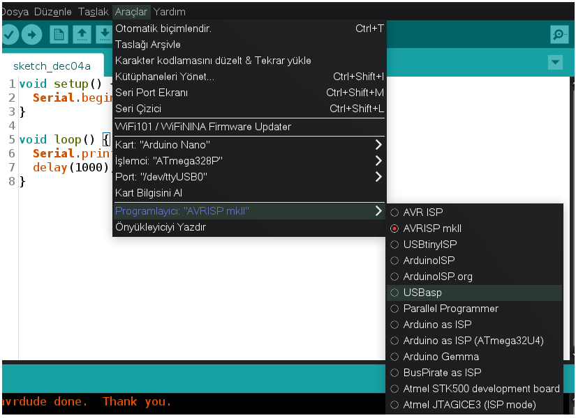

Aslında tek hata şekli bu değil. Normal de, Ide üzerinde ki programlayıcı menüsünün hazır arduino kartlarda etkisi olmuyor diye biliyorum. Daha doğrusu ben arduino için orayı hiç değiştirmedim. Fakat bu modül için orada ki seçeneği değiştirdiğim zaman, hata çıktısı da değişiyor. Örn; Arduino ISP seçiliyken başka bir hata veriyor, Arduino as ISP seçili ise başka bir hata veriyor. Seçeneklerin Jtag haricinde ki hepsini tek tek denedim.
Soru 1; Burada hangisi seçili olmalı veya fark eder mi?​
Sigorta seçimim şu şekil de; lowfuse: 0xFF , highfuse: 0xDA (veya DE) , lockfuse: 0xFF
Soru 2; Konuyla ilgili sigorta seçimi nasıl olmalı, hfuse altın da SPIEN sigortası programlanmış mı, yoksa programlanmamış mı olmalı?​
Soru 3; konuyu Kayahan üstada bağlayıp sorayım, sizce ben nerde yanlış yapıyorum?​

resim 1 ve 2 de ki modülü kullanıyorum.

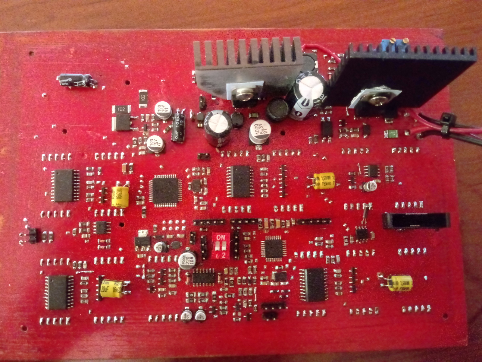

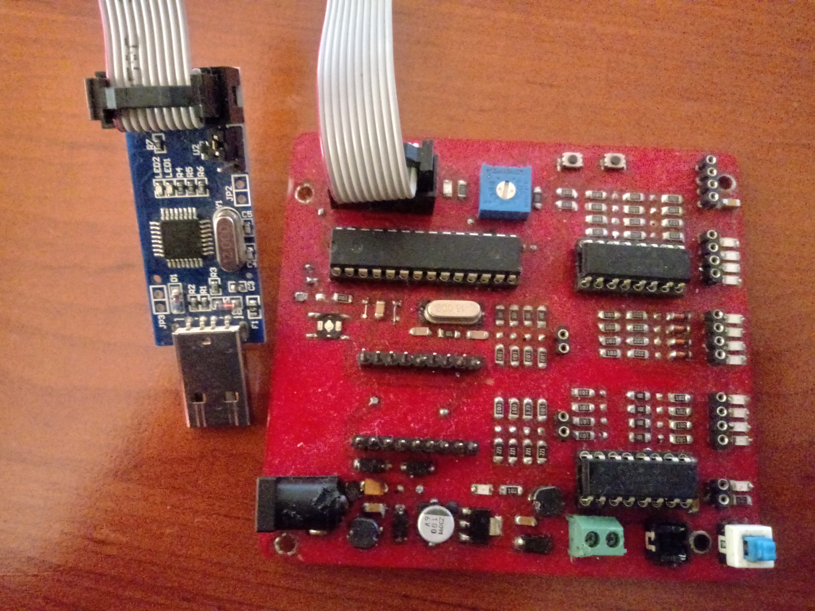

Anlaşılması adına konuyu biraz daha açayım. İlk 8 resim seçilen modüllerin ve kart tasarımından kaynaklanabilecek hataları görebilmeniz için. 9. resim ise, ilk ileti de bahsettiğim, seçime göre oluşan hata farklılıkları için. Elimde bulunan nano ve uno karta yükleme yaptığım zaman, orada ki seçimler hiçbir şekilde etki etmiyor. Ancak Ft232 modül ile yükleme yapmak istediğim zaman, her seçim ayrı bir hata döndürüyor. Bunların bir kaçını aşağıda paylaşayım. Hem nano ve uno da bulunan CH340'ın hem de bende ki FT232 modülün seri haberleşme için olduğunu düşünürsek, bence burası hatanın aranacağı başlangıç noktalarından biri olabilir.
Resim 1; (UsbAsp)
Resim 2; (Ft232)

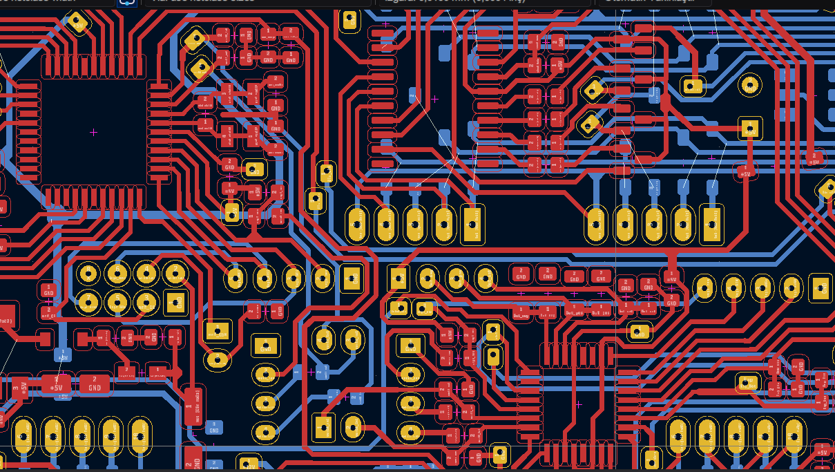

Resim 3; (atmega328)
Resim 4; (resim 3 pcb)

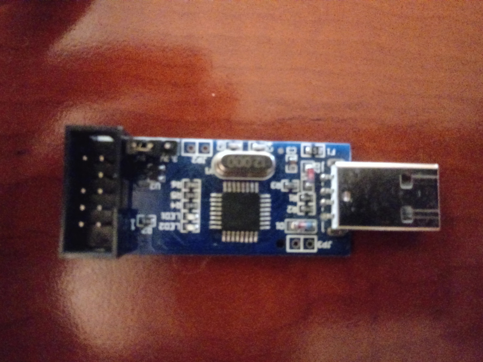

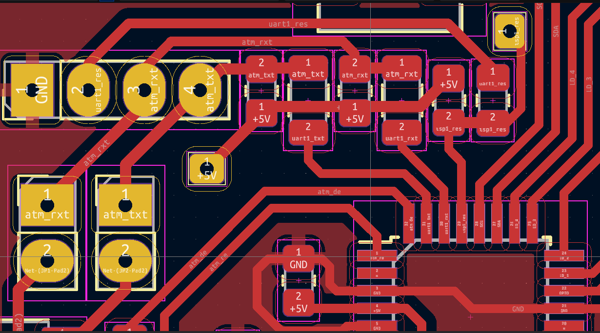

Resim 5; (atmega8)
Resim 6; (resim 5 pcb)
Resim 7; (atmega32 & 8)
Resim 8; (resim 7 pcb)
Resim 9 ; (arduino IDE)
AVRISP mkli

         Using Port                    : /dev/ttyUSB0
         Using Programmer              : stk500
avrdude: stk500v2_ReceiveMessage(): timeout
avrdude: stk500v2_getsync(): timeout communicating with programmer
         AVR Part                      : ATmega8
         Chip Erase delay              : 10000 us
         PAGEL                         : PD7
         BS2                           : PC2
         RESET disposition             : dedicated
         RETRY pulse                   : SCK
         serial program mode           : yes
         parallel program mode         : yes
         Timeout                       : 200
         StabDelay                     : 100
         CmdexeDelay                   : 25
         SyncLoops                     : 32
         ByteDelay                     : 0
         PollIndex                     : 3
         PollValue                     : 0x53
         Memory Detail                 :
                                  Block Poll               Page                       Polled
           Memory Type Mode Delay Size  Indx Paged  Size   Size #Pages MinW  MaxW   ReadBack
           eeprom         4    20   128    0 no        512    4      0  9000  9000 0xff 0xff
           flash         33    10    64    0 yes      8192   64    128  4500  4500 0xff 0x00
           lfuse          0     0     0    0 no          1    0      0  2000  2000 0x00 0x00
           hfuse          0     0     0    0 no          1    0      0  2000  2000 0x00 0x00
           efuse          0     0     0    0 no          0    0      0     0     0 0x00 0x00
           lock           0     0     0    0 no          1    0      0  2000  2000 0x00 0x00
           calibration    0     0     0    0 no          4    0      0     0     0 0x00 0x00
           signature      0     0     0    0 no          3    0      0     0     0 0x00 0x00
         Programmer Type : STK500V2
         Description     : Atmel STK500
         Programmer Model: Unknown
Öncelikle Arduino ile üretilmiş Hex dosyasını
mcu ya yükleyebiliyor musunuz?
USBASP ile http://avr8-burn-o-mat.aaabbb.de/ bu
linkdeki program ile deneyin.
PC aygıt yöneticisinden usb programlayıcı cihazlarınızın
sürücülerinin yüklü olduğundan emin olun.
Eğer daha önceki zamanlarda SPI programlama
sigortasını sildiyseniz ancak paralel programlayıcı
ile silip reset atabilirsiniz.
Avrdude programını kullanmasını biliyorsanız;
terminal modu ile bağlanıp resetleme ve mcu yu
inceleme fırsatınız olabilir.
Ayrıca; başka bir mcu programlanabiliyor mu?
Evet çeviri konusundaki fikirlerinizle mutabıkım.
Aldığınız hata iletisi çekirdeğin muhtemelen uçmuş olduğunu gösteriyor.
@Erdem, öncelikle anlayışın için teşekkür ederim. İkinci satırda söylediğin ise, sorunu çözmem de iyi fikir oldu. Şuan resim 3 de bulunan karta taktığım atm328'lere FT232 üzerinden program yazabiliyorum ve seri ekranda print'leri okuyabiliyorum.
Sebep ; Ben UsbAsp ile bootloader yüklemesi yaptıktan sonra, her zaman kartın çalıştığını görmek için küçükte olsa bir kod yazıp, yine UsbAsp ile yükleme yapıyordum. Yazdığım kod her zaman çalışıyordu ancak ISP üzerinden yazdığım bu kod aynı zaman da, bootloader'ı da siliyormuş. FTDI tarafına geçtiğimde ise artık bootloader olmadığı için iletişim kuramıyormuş.​
Çözüm ; İster UsbAsp olsun, ister başka bir Arduino kartı olsun, hedef çipe bootloader yazdıktan sonra kesinlikle yine bu yöntemle program yazılmaması gerekiyor. "Bootloader Yazma tamamlandı" mesajı alındıktan sonra ISP bağlantısı kesilmeli ve program yazma, debug gibi işlemler SPI üzerinden yapılmalı.​
Her şey normal olduğun da, önceki mesajlarda belirttiğim programlayıcı menüsün de yapılan değişiklikler, artık sonucu değiştirmiyor.
İlave olarak, resim 2 de bulunan modülü alan olursa, bu modül de DTR pini boşta bırakılmış. DTR pini olmadan haberleşme kurulamıyor. (Belki sadece çıktıları okumak için yapılmıştır, bunu bilmiyorum fakat DTR bağlantısını kurmadan denediğim de bağlantı kuramıyor) Bunun için datasheet dosyasına bakarak benim yaptığım gibi bir çıkış alıp kullanabilirsiniz.(resimde ki kırmızı kablo) Veya yeni almayı düşünen varsa, okuma/yazma için bu modülü seçmesin.
Son olarak, atmega32 ve 8 in olduğu kartlarla ilgili hala sorunlarım var. Bunlar hata vermeye devam ediyor. Pinheader'lere jumper kablosu takmak yerine doğrudan lehimleme yaparak deneme yapacağım. Bunlarla ilgili bootloader sorunu yaşamıyorum gibi, çünkü bazen yükleme yapmaya başlıyor fakat yarıda kesiliyor. Forumun çalışma şeklini bilmiyorum. O yüzden, eğer çözülen konu kapatılıyor ise, bir müddet daha açık bırakılmasını istiyorum. Hem konuya devam edebilmek, hem de bulursam onun da çözümünü paylaşabilmek adına.
