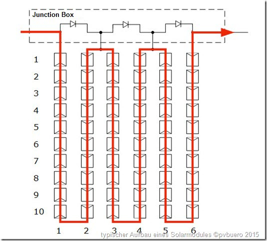

Peki panel sisteme bağlı değil iken yaklaşık 6.5A ve 19.6V almamı nasıl izah ediyor bu durum?Hücre bozuk ise üretim yapmaz veya seri bağlı olduğu için açık devre ise o hücreden sonrası hiç çıkış vermez..böyle olunca da boşta okuduğum değerleri okuyamamam lazım..acaba bozuk hücre dediğimiz hücrelerin birisinde kötü lehim gibi bir şey mi?yüksüz geçirgenlik var yüke girince kesiyor?Epeyce baktım ama ne arayacağımı bilemediğim için görüp de anlamamış olabilirim...ne görmem gerekiyor?nedir bozuk hücre belirtileri?
6.5 amper alırken voltajı ölçün 11-12volt çıkacak. O diyotlarin zaten amacı o. Diyotlari sökün 1 amper bile cekemezsin

Oradaki diyotlar güneş panelinin içindeki farklı farklı hücrelerin bir araya seri şekilde bağlanmasını sağlar. Diyotluk birşeyin olmadıgı düşüncesindeyim. Seninle hemfikiriz
Paneldeki her hücre 6.5 amperi tek başına verir. 6.5 nasıl çekiyorum diye şaşıracak bir durum yok. Ama kaç hücre bu akıma iştirak ediyor bu voltajı belirler çünkü hepsi seri. Diyot ise istirak etmeyen hücre ve hücrelerin bulunduğu grubu komple baypass ediyor ki bu grup 12 hücre demek. Dolayısıyla 6- 7 volt kayıp yaşanıyor. Tek hücre bile bozulsa 12 hücre etkileniyor
Dikine 2-3 nolu sira kendi içinde seri bağlı. 1 adet hücrenin bozuk olması bu iki sırayı tamamen kullanılmaz hale getiriyor. Çok yakından hücreleri inceleyin kesin birşey bulursunuz

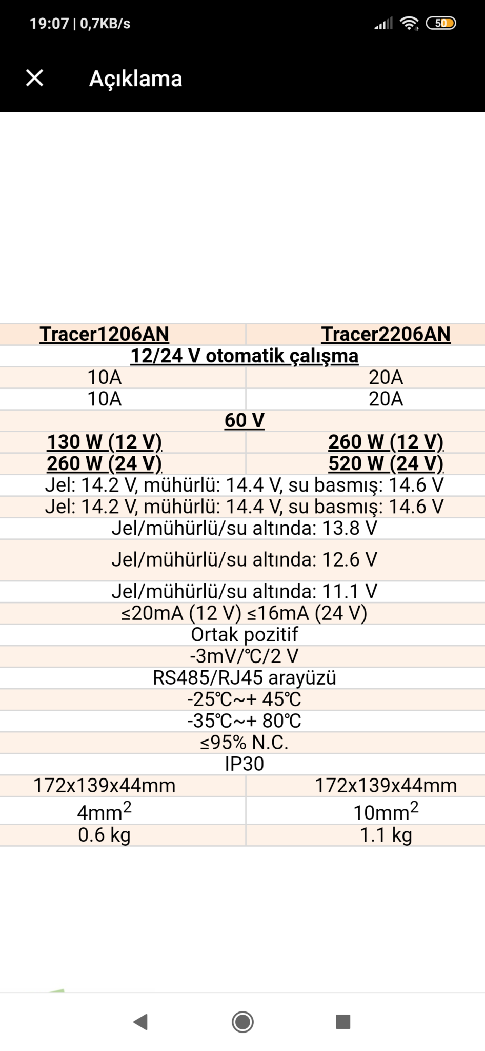

Giriş 100v çıkış 12 volt olabilir. Mppt de giriş çıkış ayrı ayri . İster 12 akü tak ister 24 tak cihaz bunu ayarlar. Sen sadece maksimum giriş voltajını aşma yeter. Bunu kontrol edin

Anlayabildiğim kadarıyla 3 ve 4 no lu banklardan birisindeki hücrelerdeki bir sorundan bahsediyoruz ki bu grubun üzerindeki diyot sağlam bile olsa ben her iki yönde de geçirgenlik okuyorum....işte bu her iki yöne geçirgenlik meselesini tam anlayamadım. resimde diyodun önü ve arkasında görünen siyah noktalı yerlerden geçirgenlik kontrolu yapınca her iki yöne de geçirgenlik var :(
