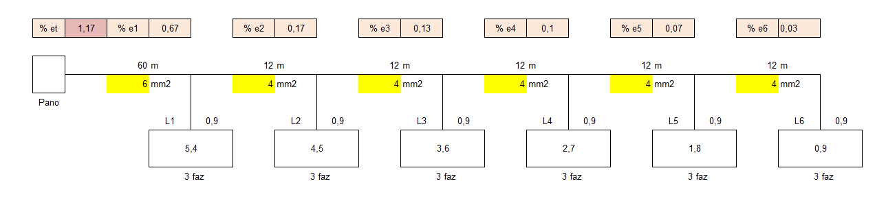

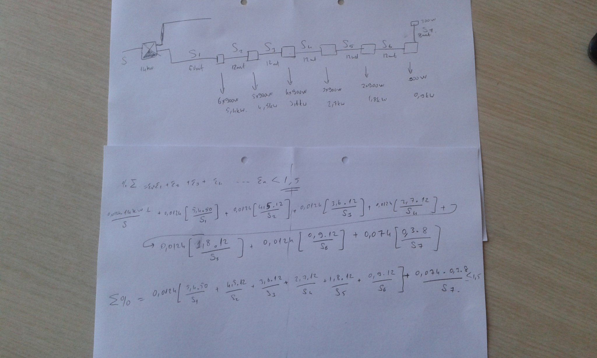

Halı Saha Aydınlatması Kablo Kesiti Hakkında
tamam formüldeki en sondaki 8 metreyi 10 mt. yaparak revize edersin.
Çok teşekkür ederim hocam. 3 faza göre hesap yapmış olsak da aydınlatma linyesi olduğu için, gerilim düşümünün 1,5 dan küçük olması gerekiyor değil mi ?
Bir de en sondaki 300 watt yük nereden geldi hocam ?
Edit: Sondaki 300 kısmını anladım :D
trafo işletmeye ait değilse hat başından hat sonuna kadar sadece motor linyeleri için %3 gerilim düşümü müsaade ediyor iç tesisler yönetmeliği. bunun dışında tüm alıcılarda gerilim düşümü %1,5 olmalı der.
ama sırf motor linyeleri için %3 gerilim düşümü müsaade edildiği için trifaze alıcıların da %3 müsaadeli olduğu kanlısına varıldı.
3 Faz dengeli yüklenme için hesap yukarıdaki gibi.
Soru: Fazlardan birinin gitmesi durumunda %1,5 gerilim düşümü kriteri yine sağlanmış olur mu?
hayır. lamba patlaması yada sistemde bir fazın eksikliği kablo kesitine etki eder. ana dağıtım panosunda faz koruma rölesi kullanmak gerekir. ayrıca yedek armatür bulundurmak lazım.
