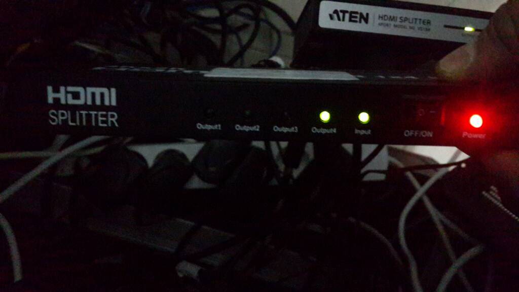

Bir güvenlik odası birimimiz var.camera görüntüleri burada toplaniyor.goruntuler hdmi Çoklayıcı ile geniş ekranlı led monitorlere görüntü aktarmakta.hdmi Çoklayıcı ve led monutorler 10 kw lik ups den besleniyor.sorun şu odada 4 adet 4x18 florasan armatür var anahtarlar acinca hdmi kendini reset atıp tekrar açılıyor. Aynı sorun klima devreye girince oluyor.4x18 ve klimalar sebekeden besleniyor.hdmi Çoklayıcı değiştirdim. Yukteyken voltajlari amperleri olctum.gevsek geçirmeyen bi yer var mı kontrol ettim.4x18 leri tek tek denedim.sorun cözulmedi.atladigim başka ne olabilir?sorun sizce nedir?

Sorun indüktif yükler devreye girerken oluşan gürültü nedeniyle cihazınız resetliyor gibi görünüyor.
Bu noktada lambalarınız trafolu tip mi elektronik ateşlemeli mi?
Trafolu tip ise lambaların girişine kondansatör bağlamanın faydasını göreceğinizi düşünüyorum. aynı şekilde klimanında girişine kondansatör bağlamanız bu sorunu aşmanıza yardımcı olur.
Elektrik bilgim iyi düzeyde değil kapasitör değeri için bilen bir kişiden yardım olmalısınız.
Nötr zayıflığında sistem trifaze ise voltaj yükselmesi olacaktır. Bu cihazlarınızın aşırı voltaja maruz kalmasına neden olur. Sizin bahsettiğiniz durum parazit durumu gibi görünüyor. Yada o linye de kablo kesiti düşük ise klimanın devreye girme anında voltaj çöküşü meydana geliyor olabilir.
4x18 armatürleri elektronik balast ile degistirdim.hdmi Çoklayıcı nin adaptör girişine sekebeke filtresi denen bir filtre taktım sorun çözüldü. İlginize teşekkürü borç bilirim.iyi çalışmalar.
