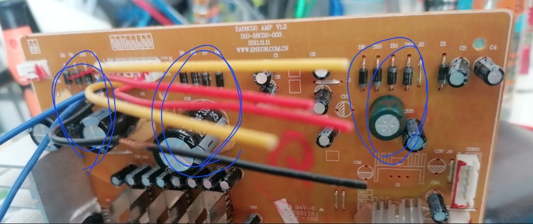

O bölgede ısınan parcalar var. Ama kararma çok kötü değil gibi.
Bundan sonrası biraz daha profesyonel gözle bakmak gerekir.
Trafonun söktüğünüz şekilde kablo bağlantılarını düzgün şekilde yapmak gerekli.
Sonra dc voltaj ölçümü yapmak gerekiyor.
tamamdır ustam teşekkür ederim sayenizde yeni şeyler öğrendim :) bir şey olursa buraya yazım ben :)
Aşağıdaki kısımlarda dc voltaj okumamız lazim.
Buyuk filtre kapasitorlerinin bacaklarından dc voltaj varmi isaretledigim yerdeki ölçümleri yapabilir misiniz?
