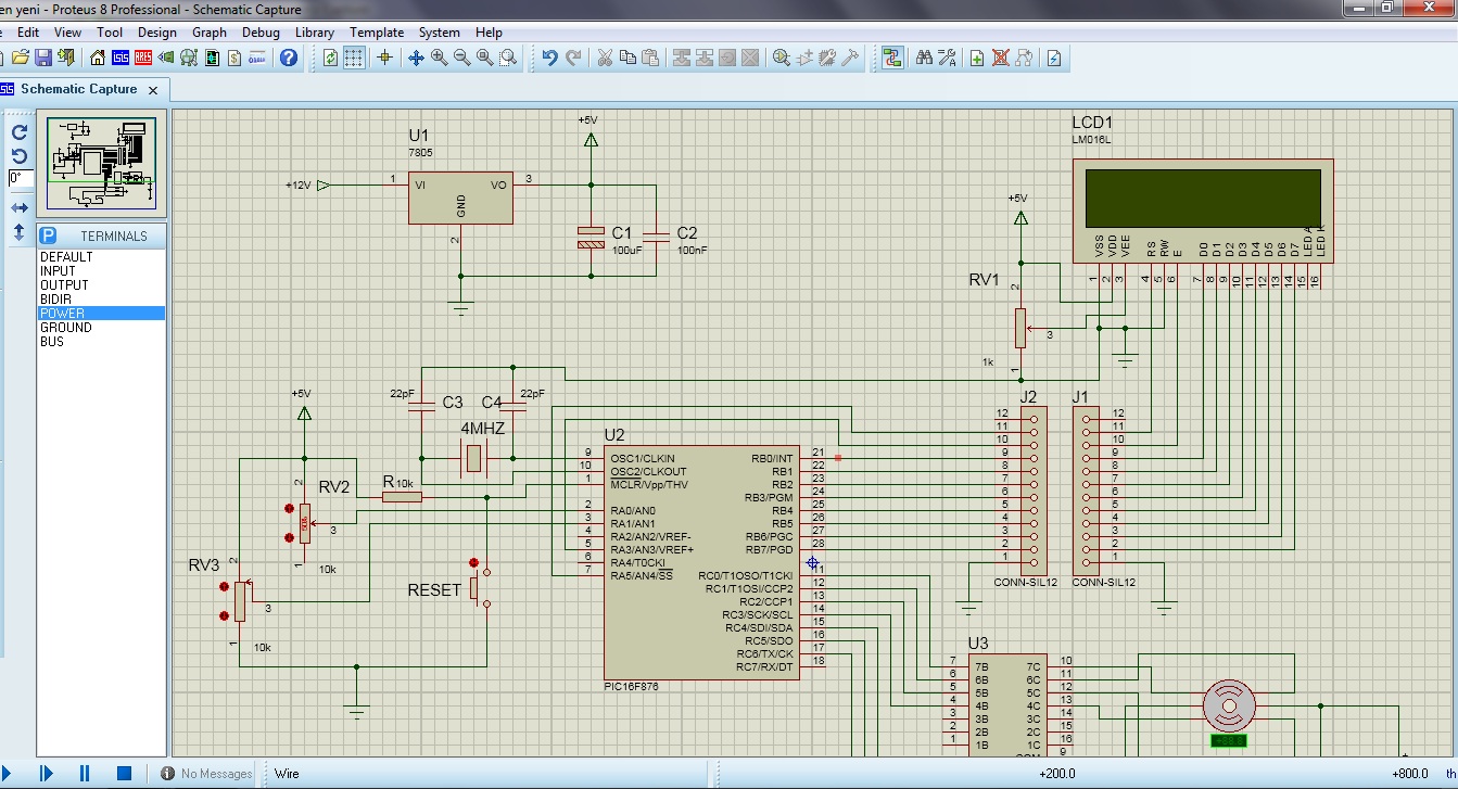

isiste lcd nin anot katot bacağını pıcte nereye bağlayacağımı bilmiyorum
3 Mar 2016
6
28
isiste lcd nin anot katot bacağını pıcte nereye bağlayacağımı bilmiyorum yardımcı olurmusunuz
    353.8 KB · Görüntüleme: 26
Selam, bunun için sizin bağlantı yapmanıza gerek yok. Default olarak bağlı simulasyonu çalıştırınca açıyor lcd yi. Kolay gelsin
Anot katottan kastınız led + led -,yazan bacaklarsa onlar lcdnin arka aydınlatması. Besleme ise kastınız onu zaten bağlamışsınız. Arka aydınlatmayı kullanmak isterseniz devreyi kurarken led + yı +5v a led - yi de gndye bağlayınız. İsiste ise @acaroz abimin söylediği gibi bu uçları bağlamanıza gerek yok. Kolay gelsin.
