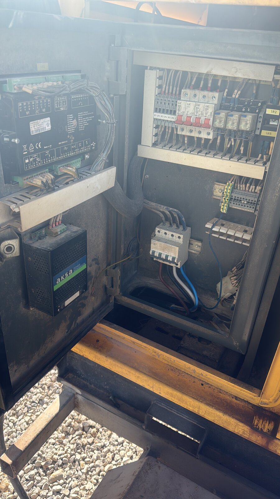

Selam arkadaşlar bir konu hakkında istişare yapmak istiyorum.
1- Jeneratör blok ısıtıcısının içerisinde bulunan sıvı radyatörün içerisinde olan sıvı mı ? Yani aynı anda radyatör suyunuda mı ısıtıyor ?
2-) Jeneratör Otomatik start alması için illa transfer rölesine ihtiyaç var mı ?
3-) Jeneratörün içerisinde bulunan görselde mevcut olan klemenslerinde 9 çıkış mevcut
Şebekeden
4 adet klemense R1-R2-R3-MP Bağlayacağız
2 Adet blok suyu ısıtıcısı diyelim
2 adet akü şarj ünitesine
1 adet kalan klemens ne için ?
Bildiğim kadarıyla Şebeke ve jeneratör kontaktörü içinde çıkış olması gerekiyor ?
Sinyal uçları hakkında detaylı bilgi alabilirmiyim ?
    248.5 KB · Görüntüleme: 26

İlgi ve alakanız için çok teşekkür ederim. Belirttiğiniz gibi ilgili firmayla görüştüm, P&ID ve elektrik projesi desteği için, firma proje olmadığını belirtti maalesef daha doğrusu paylaşmak istememiştir. Bu sebeple foruma danışmak istedim tekrardan teşekkür ederim
evet güzel insan, jeneratör amcanın elektrik / bağlantı kısmı beni aşan bir konu ama blok ısıtma konusunda biraz bilgim var. çalıştığım işletmede bizim jeneratör amcanın motoru orijinal jeneratör motoru idi (dizel) ısıtma rezitansı karter bloğunun içindeydi ve motorumuz her zaman sıcaktı. sonradan kapasiteyi arttırınca yerli marka daha büyük bir jeneratör ilave geldi. ufaklığı yedek yaptık. yeni gelen de kondese sistemi ile karter ısıtılıyordu. içinde sıvı nedir bilmiyorum, çünkü bakım yapmadan işten ayrıldım. ama ustalarımız yukarıda belirtmiş. radyatörle aynı sıvı olabilir. yine de açıp kontrol etmeden bilemeyiz. yada kullanım kılavuzunda yazanlar nedir kontrol etmek lazım. su derim yalancı çıkarım, antifriz derim yine yalancı çıkarım. test ve kullanım talimatları önemli.
Selamlar, ilginiz için teşekkür ederim, dediğiniz gibi gövde sıcak yakın zamanda jeneratörü boşa alıp elimi radyatöre sokacağım:)) eğer sıcak ise radyatördeki suda sisteme dahil anlamına gelir, sıcak değilse sirküle edilen su sistemden bağımsız olarak değerlendirilir. ( Bir usta radyatör suyuyla alakasız dedi o yüzden test edeceğim)
merhaba
devreye almak istediğiz jeneratör aksa marka olup klemens sıralaması R1-R2-R3- şebeke referans fazları mp nötr ortak 80 numara ısıtıcı ve akü şarj redresör ortak faz beslemesi dir
tramsfer kontaktörlü ise 39 ve 42 numaralar şebeke jeneratör sinyal uçları yani kontaktörlere giden şebeke çek jeneratör çek sinyal uçlarıdır.
boşta kalan diğer uç var ise oda takip edersen kontrol cihazının dijital input girişine giden uçtur bu uca kesinlikle bir bağlantı yapmamanız gereklidir.
iyi çalışmlar .

Doğrudur hocam çok teşekkür ederim ilgi alakanız için, saygılar sunuyorum emeğinize sağlık
