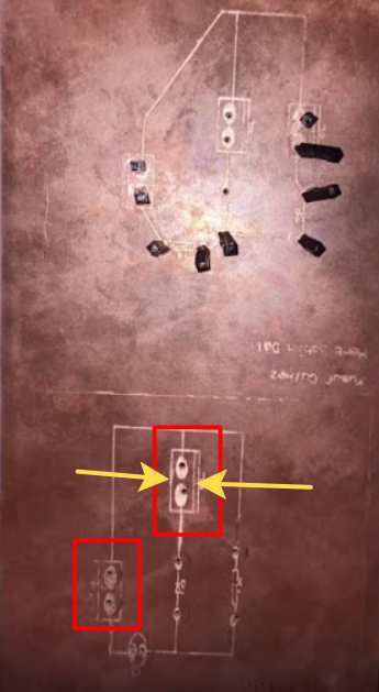

iyi günler hobi olarak bu devreyi yapmıştım, çıktıyı proteustan aldım fakat devrenin kısa devre yaptıgını fark ettim.J1-J2-J3 yazan yerlerdeki jaklarda ve diyotlarının sembolünün oldugu yerlerde kısa devre var sanırım.Diyotların,dirençlerin sembollerini ve j1-j2-j3 j3 jaklarının kısa devre yapan yerlerini düzeltmem için bir taktik bilen var mı ? Silmeye çalıştım fakat alttan tekrar bakır plaka çıkıyor.
Kırmızı dikdörgen içine aldıgım yerlerde kısa devre oldugunu düşünüyorum.Oralarda kısa devre olabilir mi ?

Proteustan çıktı aldıktan sonra bakır plakete aktardınız sonra plaketi asite atıp erittiniz sonrasında kısa devre olduğunu farkettiniz? Doğru anlamış mıyım?

evet bakır plaket hali 2.resim.Sizce kısa devre var mı ?
Fotoğraftan plaketi asite atıp eritmemişsiniz gibi görünüyor.

yok asitte erittik o aşamada bir sıkıntı oldugunu düşünmüyorum devre net şekilde çıktı çünkü.Proteustan aldıgımız çıktıda kısa devre var diye düşünüyorum çünkü J1-J2-J3 yazan yere pil koydugumda etrafındaki dikdörtgenden dolayı kısa devre olabilir gibi duruyor.Bundan dolayı çalışmıyor olabilir mi ?

Evet o diktörtgen çerçeve pinleri kısa devre eder. Maket bıçağıyla biraz bastırarak kenarlardan yolları kazıyın.
Baskı devreden print alırken üst tarafta parça bilgilerinin olduğu katmanı çıkarmanız lazim.
Çıktı alırken siz onlarida dahil etmişsiniz bundan dolayı kısa devre olacaktır.
Siz sadece bottom cupper katmanı çıktı almalısınız.

güzel insan, inan ben senden daha acemi ve bilgisizim ama aside yatırdıktan sonra yollar ortaya çıkar ben yolları değil plakayı görüyorum. hatam varsa ustalarım düzeltsin
