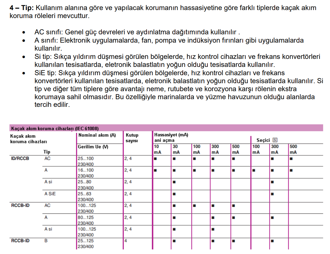

Kaçak akım röleleri 2 türde üretilirler. Birincisi AC tipi röleler ikincisi A tipi rölelerdir.
AC tipi röleler sinüsoidal alternatif akım için tasarlanmıştır. A tipi röleler ise dönüşümlü olarak tasarlanmıştır ,sinüsoidal akım ve ona uygulanan düzeltme akımı için tasarlanmıştır. Elektrik şebekesinde mevcut gürültü akımlarının etkilerini azaltmak için A tipi röleler geliştirilerek farklı tiplerde üretilmeye başlanmıştır. F , B ,U,K,SI tip kaçak akım röleleri en yaygın olarak kullanılan tiplerdir.

Çoğu ülkede AC tipi röle kullanımı yasak hatta satışı bile yok. Gereksiz masraf olarak görmeyin aslında günümüz şartlarında bir gereklilik. Viko hakkında bir fikrim yok benim sıralamam Siemens, ABB, Legrand şeklinde. ABB ve Legrand ın A tipi olanlarının satış linkini bulamadığım için yazmadım Önerdiğim Siemensin satışı var: https://www.elektrix.com/siemens-5sv3314-6-1x40a-30ma-tip-a-1f-n-kacak-akim-rolesi-4001869429649

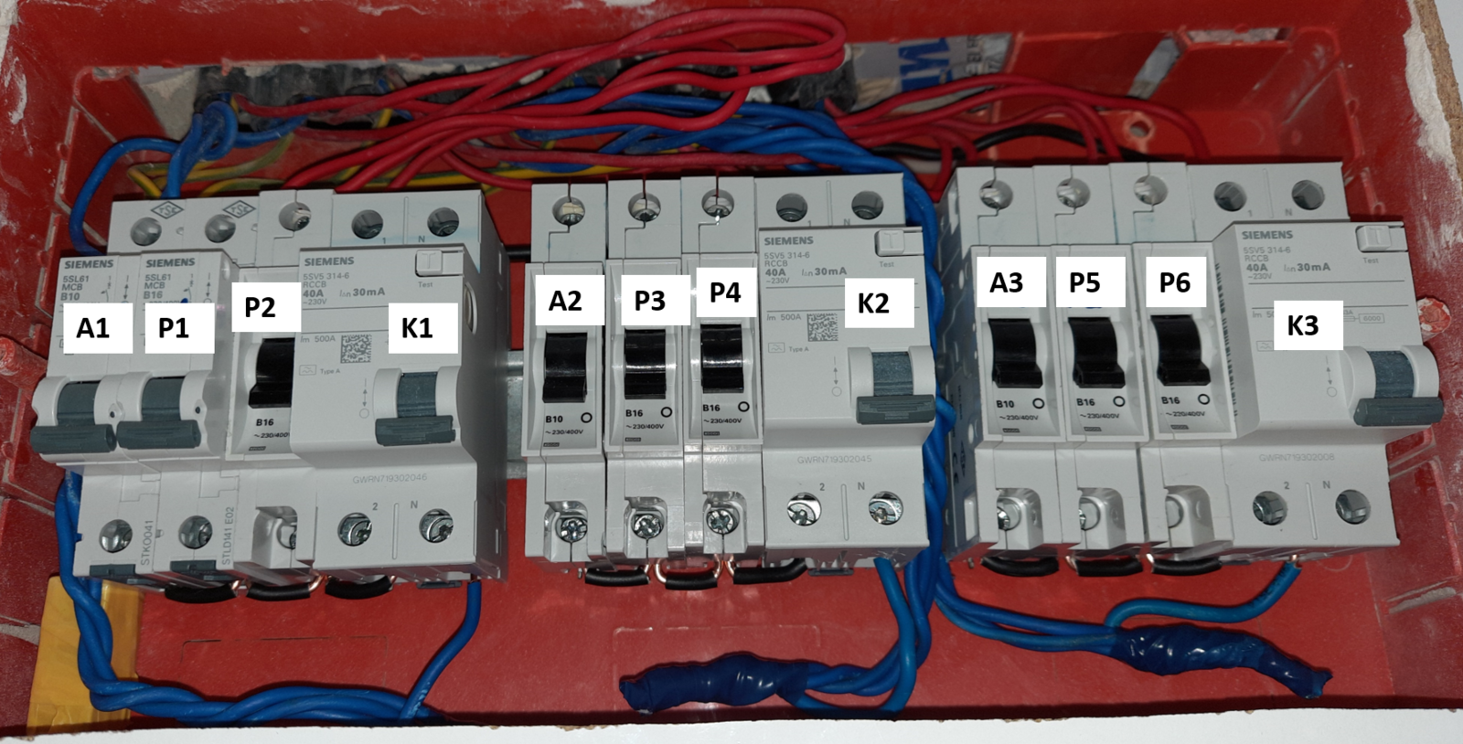

@otohat tavsiyesi ile, yapmışken tam yapayım, aklımda birşey kalmasın diye, 3 adet A TİPİ KAKR satın aldım. (Siemens 5SV5314-6 A Tip Hata Akım Koruma Anahtarı 40A 230V)

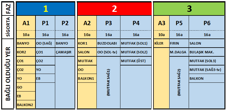

Panodaki faz/nötr bağlantıları sökerek panoyu baştan sona yeniden düzenledim. Her bir faz için ayrı bir KAKR kullanarak o faza planladığım hatları bağladım, nötrlerin ise birbirine bağlayarak ilgili KAKR'a irtibatladım.
Aslında, yukarıdaki mesajımda planım şuydu; hangi KAKR atarsa o gruba çok önemli olmayan linyeleri irtibatlayacaktım. Böylece biz evde olmasak dahi KAKR attığında örneğin buzdolabı gibi kritik cihazlar etkilenmeyecekti. Bu sebeple de başlangıçta baş şüpheli bulaşık makinesini bir fazda sadece bir aydınlatma ile bağlayarak diğer prizleri diğer 2 faza paylaştırdım.
Ancak şöyle bir durum oldu, ben bu düzenlemeyi yaptığımdan bugüne kadar, yaklaşık 3 haftadır KAKR (hiçbiri) atmadı.
Buna yorumum şöyle oldu, birden çok hatta meydana gelen ufak kaçaklar monofaze KAKR üzerinde eşik aşımı yaparak atmaya sebep oluyordu, ancak hatları bu şekilde ayırınca hiçbir hatta eşik aşımı oluşacak kadar yüksek seviyeye ulaşmadığından KAKR atmıyor.

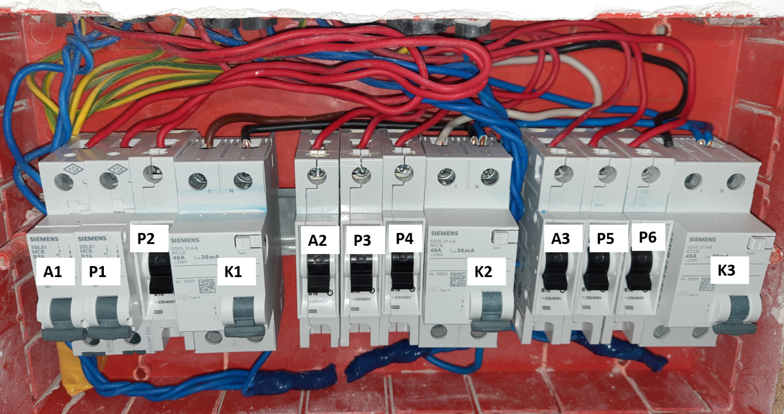

Gelişen durum üzerine bugün panoyu tekrar düzenledim ve her bir faza eşit yük olacak şekilde ufak düzenlemelerle panoyu toparladım. Son hali aşağıdaki fotoğrafta mevcut.
Sonuç, bugün de atmadı KAKR.
Durumda bir değişiklik olursa, ki inşallah olmaz ve artık bu sorunu sonlandırmış olurum, tekrar yazarım.
