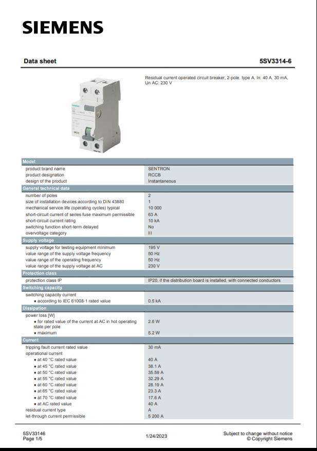

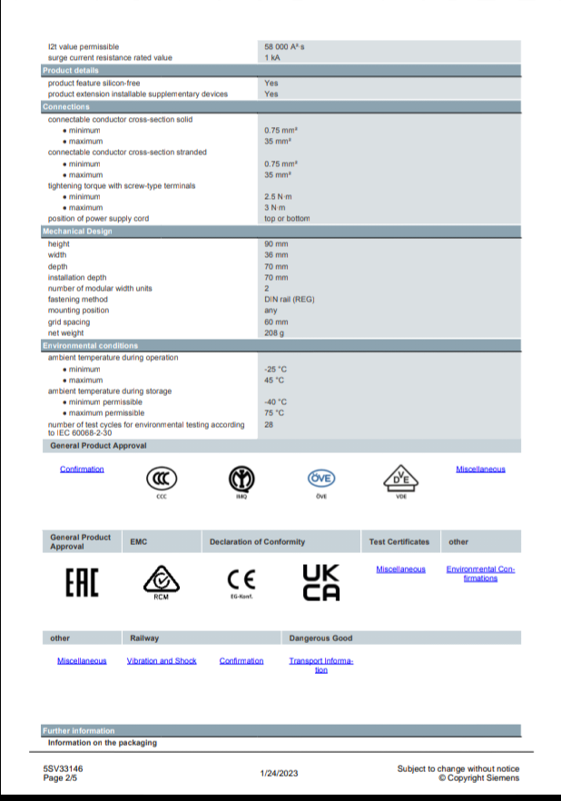

Ürün seçimi yaparken 5314 çıkmıyor, eski seri olabilir demek ki eskileri 6kA di. Ya da tam tersi 3314 eski 5314 yeni seri 10kA den 6kA e düşürdüler. Herneyse işin özü bize özel ürün göremedim anlatmak istediğim buydu aslında.
Evet bende farkettim birinde 3314 yazıyor birinde 5314 yazıyor işin ilginç yanı 5314 kendi sitesinde yok.
Tam tahmin ettiğim gibi arada kalite farkı var. Benim gördüğüm farklar,
5314 ün ;
Mekanik ömrü 10000 saat
Ağırlık 208 gr
3314 ün;
Mekanik ömrü 2000 saat
Ağırlık 196 gr
Yaklaşık 5 de biri kadar mekanik ömrü var ve 12 gr fark var.
Sertifikalar da daha az.
Günümüzde her marka standartları düşürdü normal tabi.
Kısacası bulabilirsek 3314 almaya çalışalım.
