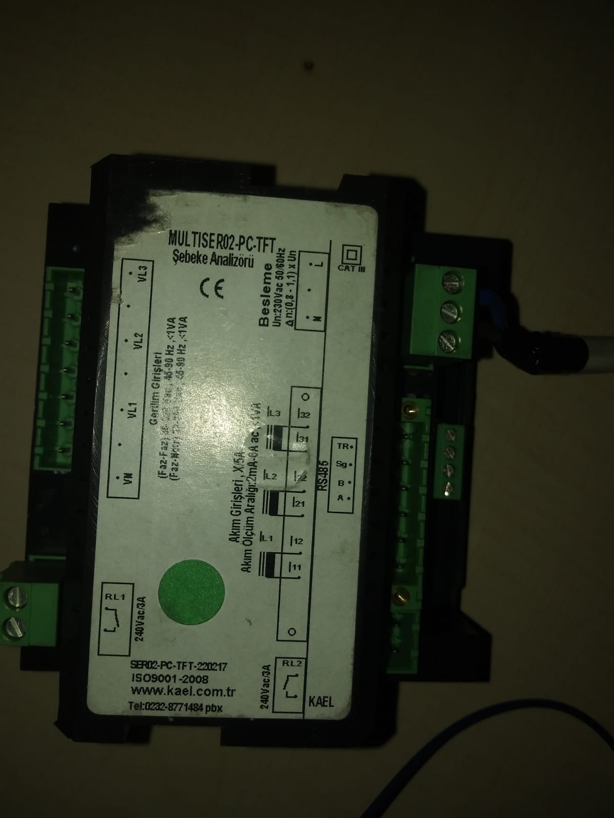

Kael Multiser-02-pc-tft marka enerji analizörü ile s7-1200 plc yi haberleştirmeye çalışıyorum. Plc ye modbus rtu ek modül bağladım. Veri aktarımı için A ve B girişlerini birbirine bağladım. Bağlantı şu şekilde ;
55431
Fakat haberleşme sağlanamıyor. RX ve TX ışıkları modül üzerinde yanmıyor. Programı çalıştırdığımızda haberleşme sağlanmıyor. Bağlantılarımı yanlış yaptık sorun ne olabilir bilmiyoruz . Acil yardımlarınızı bekliyorum . Şimdiden çok teşekkürler.

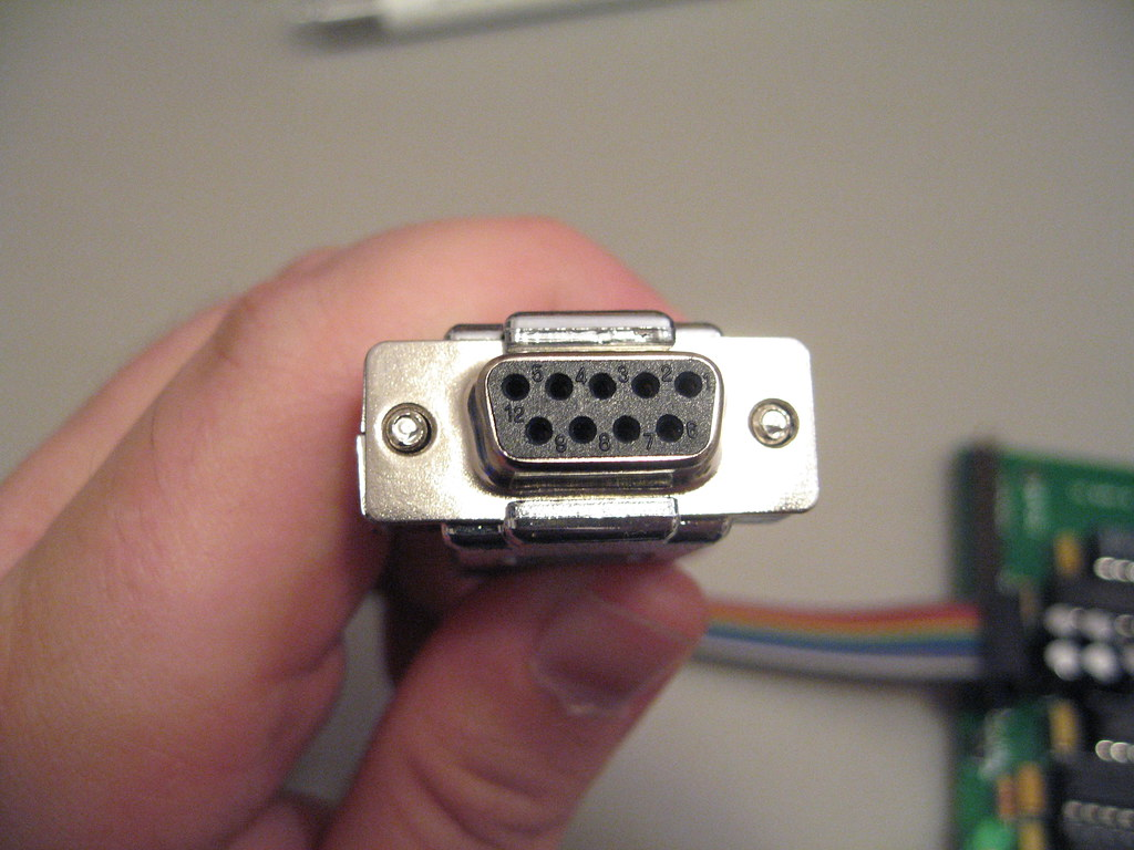

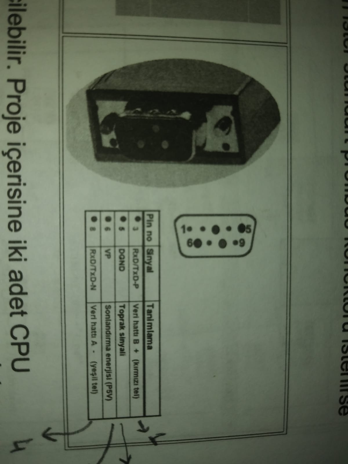

Kabloyu ters yapmışsınız, verilen soket resmi lehimlenecek iç taraf ama siz diğer ön tarafı algılamışsınz, dolayısıyla 5 nolu şase ucu en sola lehimlemişsiniz, aynı mantıkta 6 ve 8 nolu pinler de yer değişmeli. Pinlerin yanında rakamlar yazar ayrıca. Kolay gelsin.

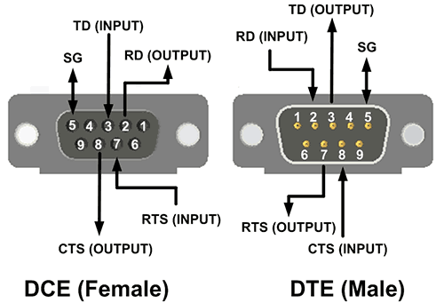

Kontrol ettik ama dişi ve erkekte 3-5-8 nolu pimler birbirine denk gelmektedir. Hatayı tam olarak anlayamadık.
Burdaki pin sırası soketin arkası lehim bölgesi!

RS232 portun ön yüzü RS232 portun arka yüzü
Sizin bağlantıyı tekrar ekliyorum, yazdıklarımı tekrar okuyun sanırım anlaşılır olmuştur.

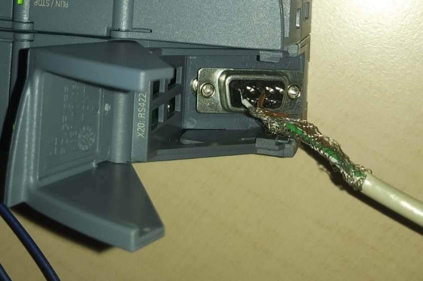

Sizin dediğiniz gibi de yaptık ancak yine bir sonuca ulaşamadık. Başka nerede hata yapıyor olabiliriz?
Hata bariz yanlış kablolamaydi, portun resmini atar mısınız son durumu değerlendirelim. Benim alanımın dışında ama yazılımına hakim misiniz baud hızı kaç olmalı burada, yanlış olursa orj kablo dahi olsa yine haberleşmezler.
Merhaba,
Bağlantıları üzerinde yazan numaralara göre yapıyoruz. Baud hızı 9600hz. Hem ölçüm aldığımız cihazdan hem programdaki port ayarlarından iki tarafı da aynı şekilde 9600 e ayarladık. Ancak bir sonuç elde edemedik.
Mümkünse kablonun 2 tarafının da resimlerini paylaşın.
