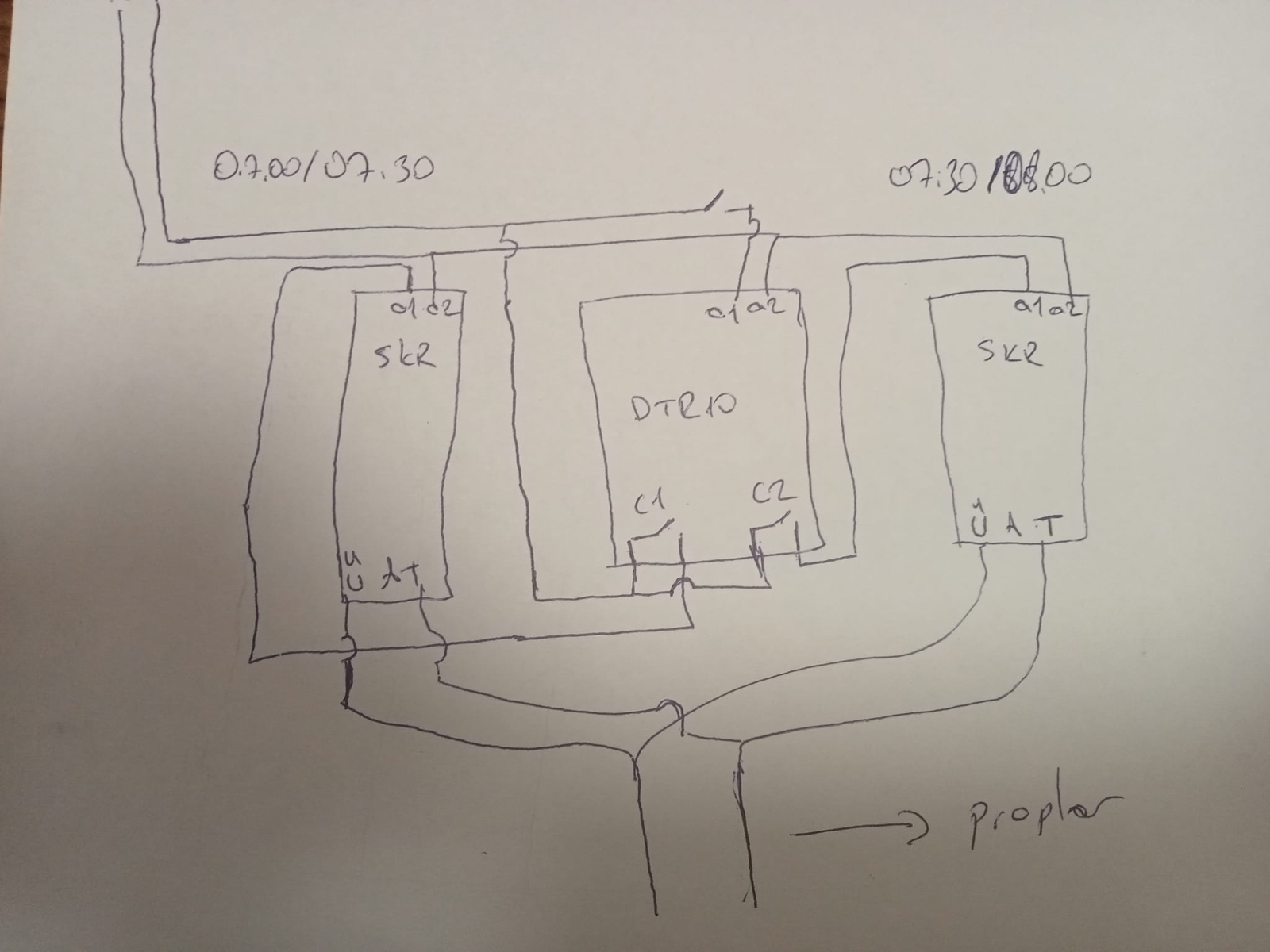

Kael sıvı seviye kontrol rölesi paralel propla çalışmıyor
otomasyon@
19 Nis 2023
43
21
Merhaba

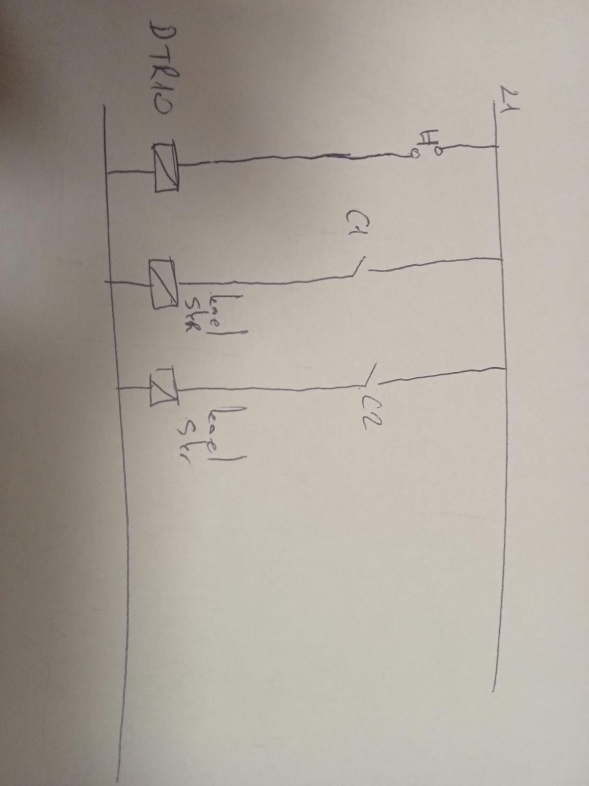

dtr10 zaman saati üzerinden iki tane sıvı seviye kontrol rölesi ile önce tank boşaltma daha sonra tank doldurması yapacağım
tank içine iki tane prop koydum SKR üzerinde taban ve üst elektrod klemenslerine bağladım
dtr 10 zaman saatinin c1 kontagı çekince boşaltacak c2 kontagı çekince dolduracak tankı dolunca duracak
iki proptan gelen kabloları SKR rölelerine paralel bağlayarak çalıştırdıgım zaman proplardan gelen bilgiyi okumuyor sürekli çıkış veriyor bir birine olan paralel bağlantıyı söktüğüm zaman düzeliyor
bunu nasıl çözebilirim röle atıp hangi SKR aktifse ona prop bağlantsı devreye girecek şekildemi yapmalıyım
Birinin prop devresi diğer role üzerinden devre tamamlıyor. En iyisi düşündüğün gibi araya role atmak.
