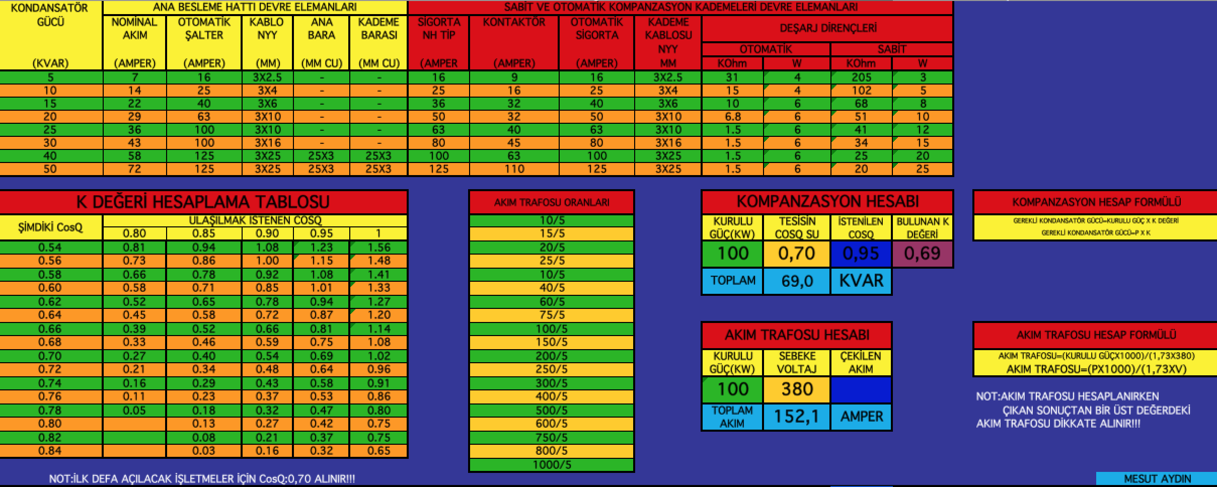

Ücretsiz Kompanzasyon Hesaplama Programı
Mikrop Soft Tarafında Hazırlanmış ve Lisans Sorunu Olmayan Tamamen ücretsiz Kompanzasyon Hesaplama Programı
Yapmanız Gereken Sadece Kurulu Gücü Bilmek, Talep Yüzdesini Bilmek ve İstenilen Cos Değerini Yazmak
Ekli dosyayı görüntüle 24203

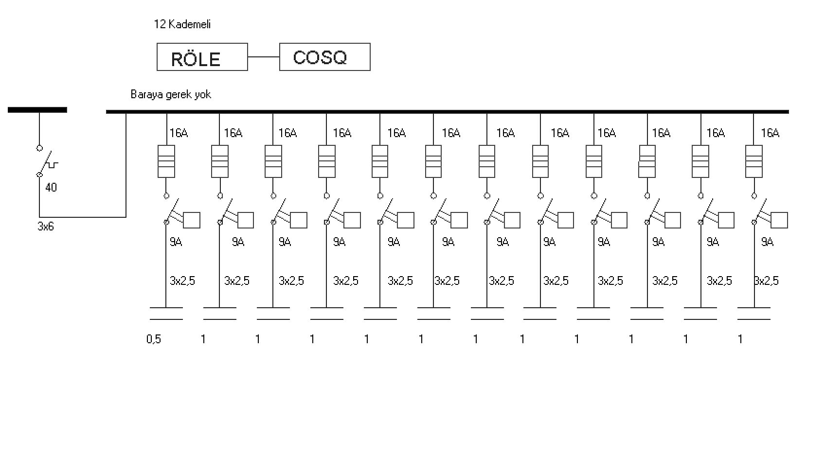

Ayrıca Program Size Kuracağınız Sistemin Tek Hat şemasınıda Veriyor
Ekli dosyayı görüntüle 24202
İndirmek için: kompanzasyon programı.rar

Üye Adı: fullmoon (Program Sahibi)
EXCEL Kompanzasyon Hesaplama Programı
merhaba arkadaşlar;
sizler için oluşturduğum bu basit program sayesinde hatasız kompanzasyon hesabı yapabileceksiniz.yine aynı şekilde vermiş olduğum tablodan malzeme seçimini yapabilirsiniz.yapmanız gereken tek şey kurulu gücü girip enter tuşuna basmanız.tabi unutmadan cosq değerinide giricez.programı exel tabanlı yazdım.elinizdeki cosq değerine göre ''k'' değerini buluyorsunuz yerine yazıyorsunuz enter.bukadar basit.''k'' değerini bulmak için elindeki cosq değeri ilke 0,95 değerinin çakıştığı nokta k değerimiz oluyor.program ile ilgili yanlışlarım varsa söylerseniz sevinirim amaç bilmi paylaşımı teşekkürler...
İndirmek için: kompanzasyon hesap programı (fullmoon).rar

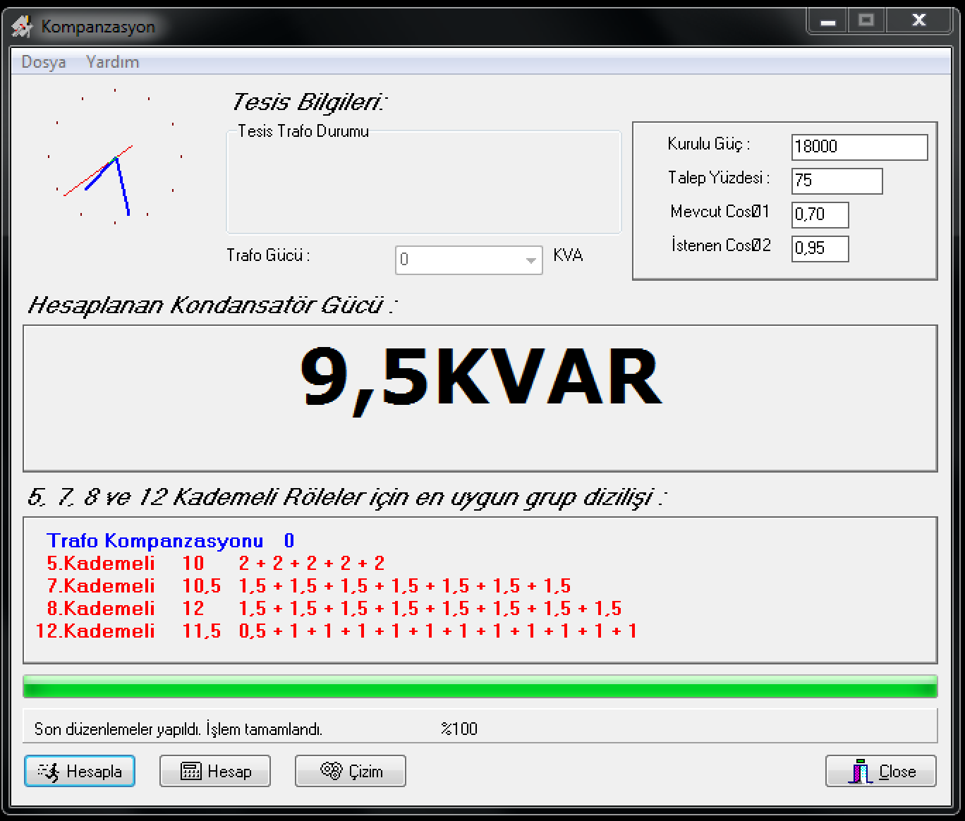

Grup Arge Endüstriyel Elektrik Elektronik ARGE Firması'nın Programı
Grup Arge'nin Notu;
Merhaba değerli meslektaşlarım
gruparge ekibi olarak bir program geliştirdik, bu programda her kesin katkıları mevcuttur.
sisteminiz gerekli olan kondansatör veya reaktör güçlerini hesaplar
tense rgt12 güç akış grafiğindeki örnekleri programa girerek sisteminizin ihtiyacı olan kondansatör veya reaktör güçlerini hesaplayabilirsiniz
veya reaktif güç kontrol rolenizin reaktif güç bölümündeki anlık veya zaman zaman aldığınız verileri (kompanze edilememiş verileri) programa girerek sisteminize ne kadar kondansatör veya reaktör güçlerini hesaplayabilirsiniz.

Konuyu belki hortlatıyorum ama virgül yerine nokta istiyor fakat nokta değeri de girilmiyor. Bu sorunun nasıl çözülebileceği hakkında bir bilgi sahibi olan var mı acaba?
ben bu programı yükleyip çalıştırdım.ama benim anlamadığım bir konu var.şimdi reaktif aktifin %33 yıl başında %25 olacak ileri yıllarda %20 veya daha aşağıya düşecek bunu talep yüzdesinden mi hesaplıyoruz acaba?
