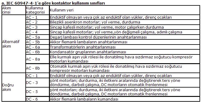

Kontaktörün Kullanım Sınıfları :
Kullanım sınıfları uygulamaya göre kapama akımını, kesme akımını, güç faktörünü belirler.
AC kullanım sınıfları alternatif akımla, DC kullanım sınıfları DC akımla ilgili sınıflardır.
AC1 sınıfı :
Güç faktörü en az 0,95 olan alternatif akım yüklerini kapsar.Buna en yaygın örnek olarak ısıtma uygulamaları gösterilebilir.
AC2 sınıfı :
Bilezikli asenkron motorların yol alma, ters akımla frenleme ve adımlı çalışmasını kapsamaktadır. Kapama anında (motorun yol alma süresince) anma akımının 2,5 katı civarında bir akım kontaklardan geçer. Kontaktör, açma anında, kalkış akımını en çok Şebeke gerilimine eşit bir gerilim altında kesebilmelidir. Bu sınıfa uygun uygulamalara örnek olarak kaldırma ve metalurji uygulamaları gösterilebilir.
AC3 sınıfı :
En yaygın uygulama sınıfıdır. Yol aldıktan sonra, çalışmakta iken devre dışı bırakılan kafesli asenkron motorlarını kapsamaktadır. Kapama anında, kontaktör kontaklarından motorun anma akımının 5...7 katı olan motor kalkış akımı geçer. Açma anında, kontaktör, motorun çektiği anma akımını kesecektir. O anda kontaktör kutupları arasındaki gerilim nominal gerilimin %20’ si kadardır. Bu kolay bir kesme durumudur. Bu sınıfa örnek olarak makinalardaki tüm standart kafesli motorlar ve ek olarak bilezikli asenkron motorların statoru ve stator kumandası, asansörler, yürüyen merdivenler, konveyörler, pompalar, vantilatörler, karıştırıcılar, klima cihazları, soğutucular, vanalar gösterilebilir.
AC4 sınıfı :
Kafesli veya bilezikli motorların kesik çalışma ve ters akımla frenleme uygulamaları ile ilgilidir. Kontaktör, motorun anma akımının 5...7 katı olan yol alma akımında açar ve kapatır. Düşük hızda kesme zor şartlarda gerçekleşir. Örnek uygulamalar, baskı makineleri, tel ve kablo makineleri, kesik çalışmalı takım tezgahları, metalurji, kaldırma, elektrovanalar, kavramalar sıralanabilir. Kullanma sınıfının doğru tespit edilmesi ve bu sınıfa uygun olarak seçim yapılması, kontaktörün sağlıklı çalışabilmesi için en önemli noktadır. Uygulamada karşılaşılan bir çok arızanın sebebi kontaktörlerin kullanma sınıfına göre doğru
seçim yapılmamasıdır.
AC1 : Omik yüklerde,
kapanan akım=kesilen akım=Ie
AC3 : Sincap kafesli asenkron motorlarda,
kapanan akım = 6 Ie (Yolverme)
kesilen akım = Ie (Ie=In)
AC4 : Sincap kafesli veya bilezikli asenkron motorun kesikli çalışması ve akımla frenleme uygulamalarında,
kapanan akım = kesilen akım = 6 Ie.
Ekli dosyayı görüntüle 26812

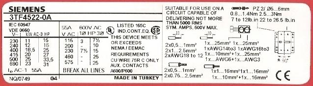

Aşağıdaki Etiket Siemens 3TF45 kontaktöre ait:
Ekli dosyayı görüntüle 26813
AC-3 sınıfnda 400V şebeke geriliminde 18,5kW (25 Beygir gücü) motora direkt yolvermede kullanılabilir.
le max. çalışma akımı ise, AC-1 sınıfında en fazla 55A'lik bir yüke dayanabilir.

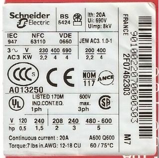

Aşağıdaki Etiket Schneider Electric bir kontaktöre ait:
Ekli dosyayı görüntüle 26814
AC-3 sınıfnda 400V şebeke geriliminde 4kW motora direkt yolvermede kullanılabilir.
Kabul edilebilir sürekli termik akımı (Ith): 20A'dir.
Continuous Current (Devamlı- Sürekli Akım): 20A ( AC-1 sınıfında) (Schneider Electric Fiyat Listesi 17.01.2007 kataloğundan)

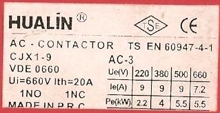

Aşağıdaki Etiket Hualin Marka (Çin Malı) bir kontaktöre ait:
Ekli dosyayı görüntüle 26815
le max. çalışma akımı ise, AC-3 sınıfında en fazla 9A'lik bir yüke dayanabilir.

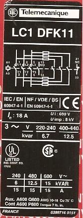

Bu bir kompanzasyon kontaktörüdür.
3fazlı 400-480 volt şebeke geriliminde 12,5kVAr'lık kondansatör bağlanabilir.
Enfazla çalışma akımı Ie=18A dir. (12,5kVAR x 1,44= 18A)

Şu continuous current meselesine bir açıklık getirelim. Bu konuda kesin bilgisi olanlar lütfen cevap yazsın...

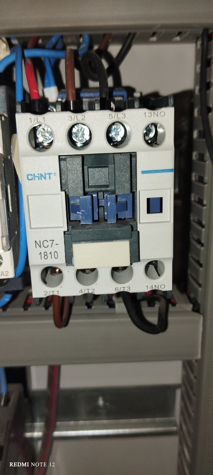

İyi akşamlar ustalarım binamıza ait doğalgaz brülörünün bağlı bulunduğu resimdeki kontaktör sigortası açık olmasına rağmen devreye girmiyor ve motor çalışmıyor ancak panoda bulunan kaçak akım rolesi kapatılıp açıldığında kontaktör devreye giriyor ve motor çalışıyor. burada nasıl bir yol izleyerek arızayı tespit edebiliriz ya da kontaktör arızalı mıdır.
