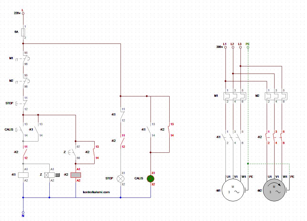

Motor dururken kırmızı çalışırken yeşil lamba yancaktır Starta basıldığında 1. motor çalışacak, 30 sn. sonra 1. motor duracak 2. motor çalışmaya başlayacaktır. Stop butonuna basıldında 2.motor durcaktır (ANSI normu ile çizilmeli)

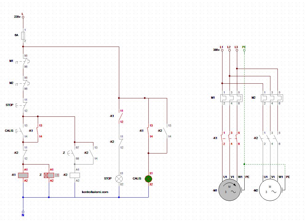

madem bu kısma kadar geldin ,bir kaç hata vardı onları düzeltim, simülasyonda çalışıyor.
Amerikan normuna çevirmede ise sembolleri amerikana çevirip yatayde çizilecek sadece çok karışık birşey değil.
simülasyon görüntüsü

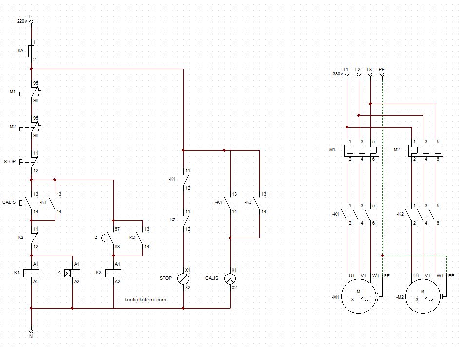

Peki bu doğrumudur acaba ve doğruysa amerikan normu çiziminde yardımcı olurmusunuz Ekli dosyayı görüntüle 104162
Sayın @korkmaz_design senin çizdiğin devrenin eksiklerini giderip toparlamış.
Eksik ve hatayı anlaman için açıklama:
Start butonuna elektriksel kilitleme kontakları koymadığın için elini starttan çektiğin anda devre durur.
Bunun dışında start butonuna basılınca ilk çalışanlar zaman rölesi ve K2 kontaktorü yani 2. Motor olur. Zaman rölesi kontağı durum değiştirince 2. Motor durup 1. Motor çalışıyor. Yani senaryoda istenilenin tersi.

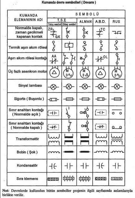

Devre dikey yerine yatay çizilecek. Devredeki elemanların aynısı Amerikan sembolleri ile birebir değişecek.
Sembol listesi:

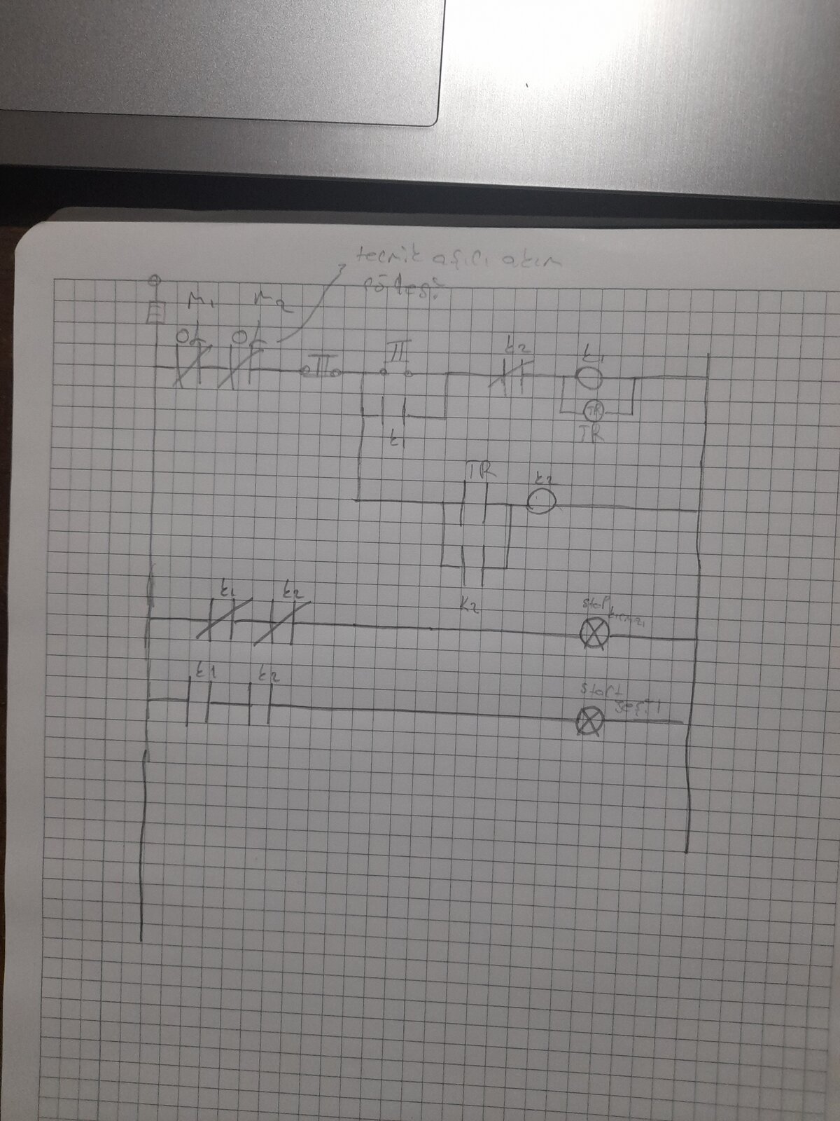

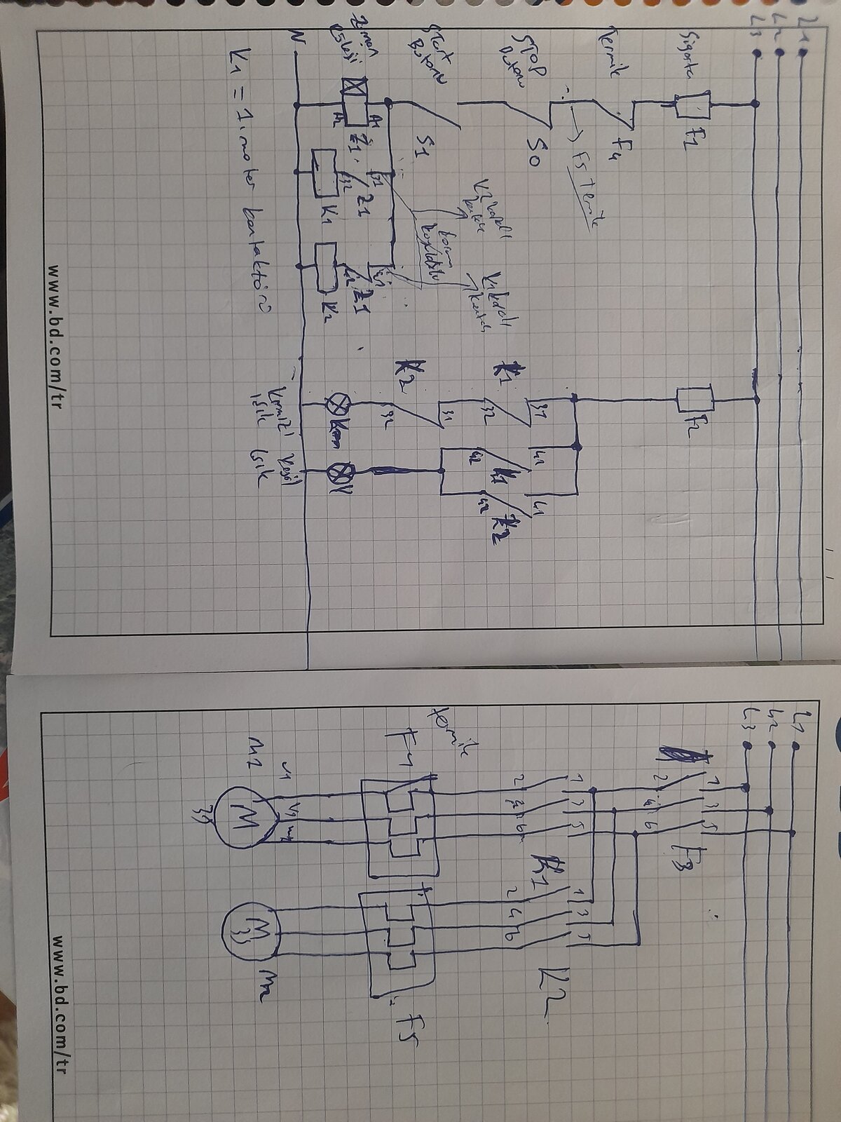

Biraz uğraştım ama doğrumu acaba bakarmısınız acaba
