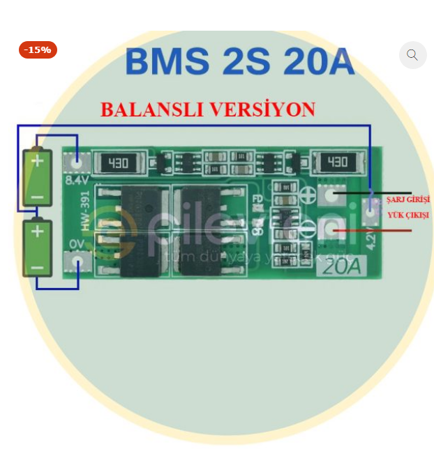

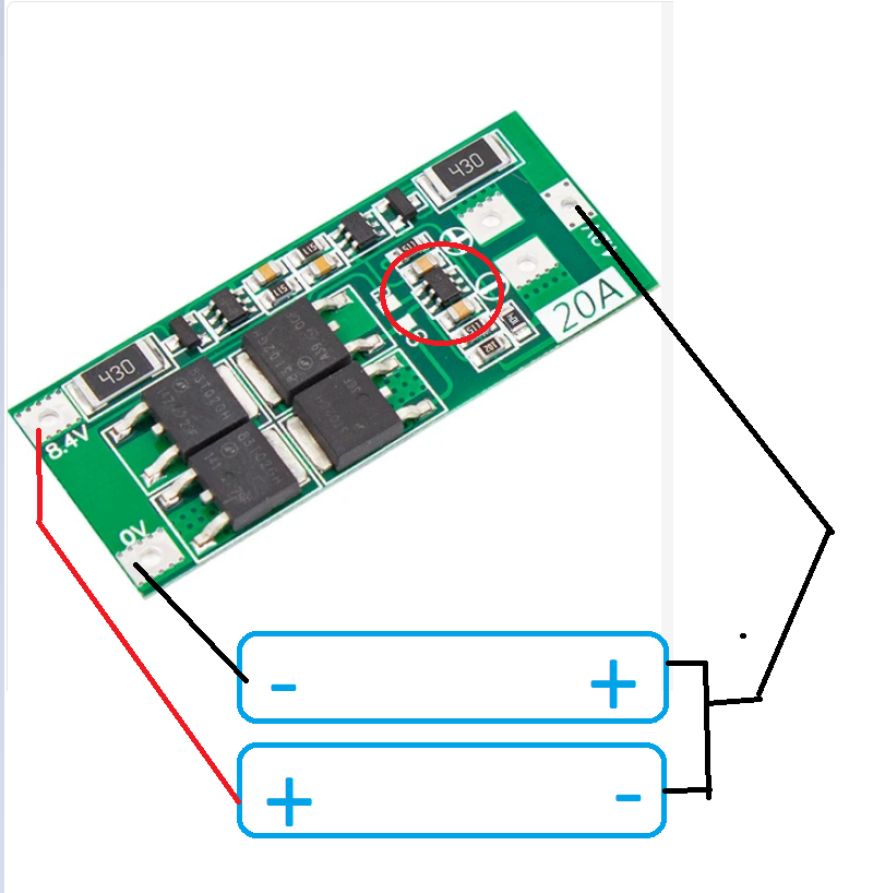

Bmsden anlayan arkadaş yardımcı olabilir mi ? 2s 20a bms aldım. Bağlantısını aşağıdaki gibi yaptığımda kırmızı kabloyu 8,4v yazan yere lehimlemek için değdirdiğimde kırmızı yuvarlak ile işaretlediğim siyah çip ateş gibi oluyor. Devrenin çıkışı olan + ve - ye yük bağlayarak hemen 8,5v ucuna değdirip çekiyorum ama + ve - ye güç gelmiyor. Acaba bağlantıyı mı yanlış yapıyorum yoksa devre mi sıkıntılı ?

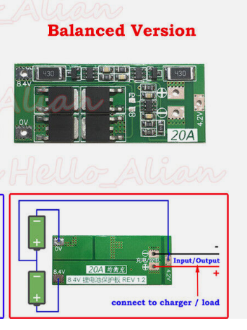

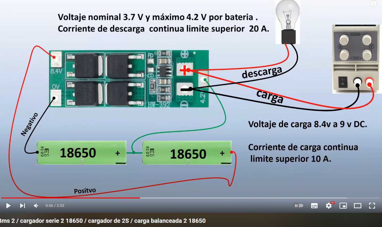

Alttaki resimlere baka baka bağlantılarımı yaptım.
Edit :
Birkaç video izledim ben doğru yapmışım. Sanırım devrede sıkıntı var.
Bağladığın 18650 pillerin eksi ve artılarında bir hata yapmadı isen
şekilde gösterdiğin bağlantıda bir problem görülmüyor kardeşim.
Abi devre arızalı çıktı. Değişime gönderdim ama satıcılar uyanık tekrar kago ücreti ödememek için ücret iadesi yaptı. Kupon ile yarı fiyatına almıştım ama neyse. Yenisini almaktan vazgeçtim. 1s 15a bmsyi bağladım.Tek pil ile kullanacağım. 2s bms ile 8v 1a ile şarj ediyordum. Tek pili hangi değerlerde şarj etmemi tavsiye edersin ? %10 felanmış sanırım ama tam hesaplayamadım.
