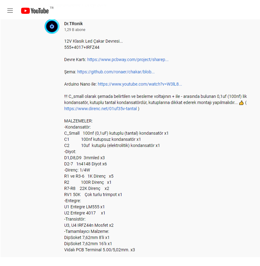

Merhaba amacım bisiklete sele altına bir şarjlı kırmızı çakar yapmak. Geceleri araçlar tarafından farkedilmek için. Önce devresini oluşturup, kabuk çizimini yapacağım 3D den baskısını alacağım.
Tp4056 ile 18650 pili sarj edip, 6 7 adet kırmızı 5mm ledi n555e ile çakar şeklinde çalıştıracağım. Bana 5 saat gibi bir calisma süresi yeterli olacaktır. Elimde 3 adet 18650 var. Şarj süresi önemli değil. 1 pil bu devreye yeterli olmaz ise digerlerini paralel baglayip sarj ederim ve tp4056 üzerinde şarj akımını ayarlayan bir direnç olmasi lazimdi r10 sanirsam onu değistirebilirim. İhtiyacım olan bu ledler için circuit control driver yapmak. Biraz araştırdım ama uygun devreyi bulup bulamadiğıma emin olamadım. Yardımcı olur musunuz.
Birde sizce 6 7 tane 5mm led kullanmak yerine, 1 yada 2 adet kirmizi 1w power led mi kullansam (lens de takarim) yer açısından bilemedim. Fikirleriniz nedir? Teşekkür ederim
Açıklama kısmına bakmanız .
