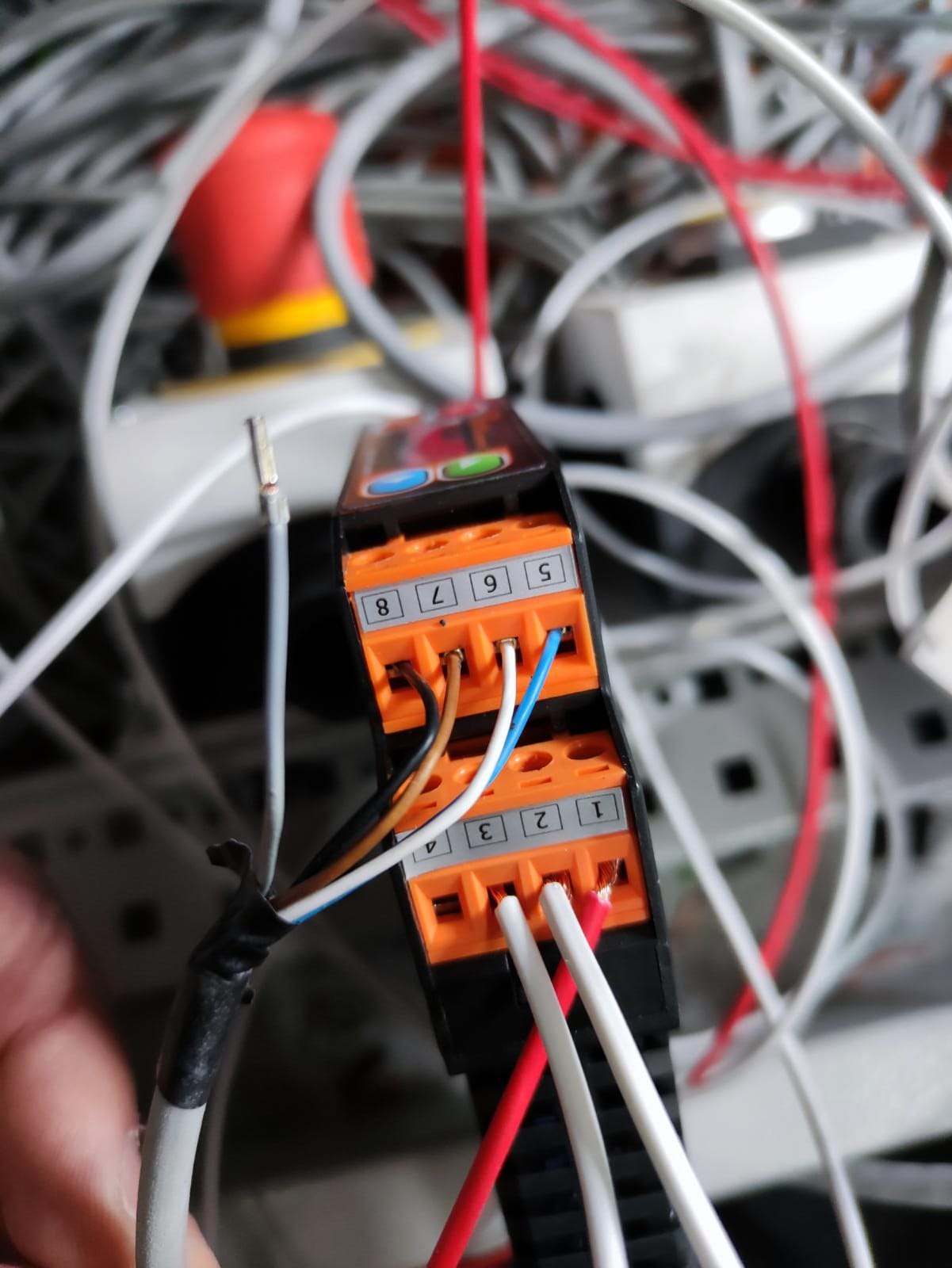

Merhabalar, elimizdeki loadcell'in kablo uçlarının hangisinin besleme + - ve sinyal + - olduğunu bilmiyoruz, bunları multimetre yardımı ile nasıl öğrenebiliriz acaba? Cevaplarınız için şimdiden çok teşekkür ederim.

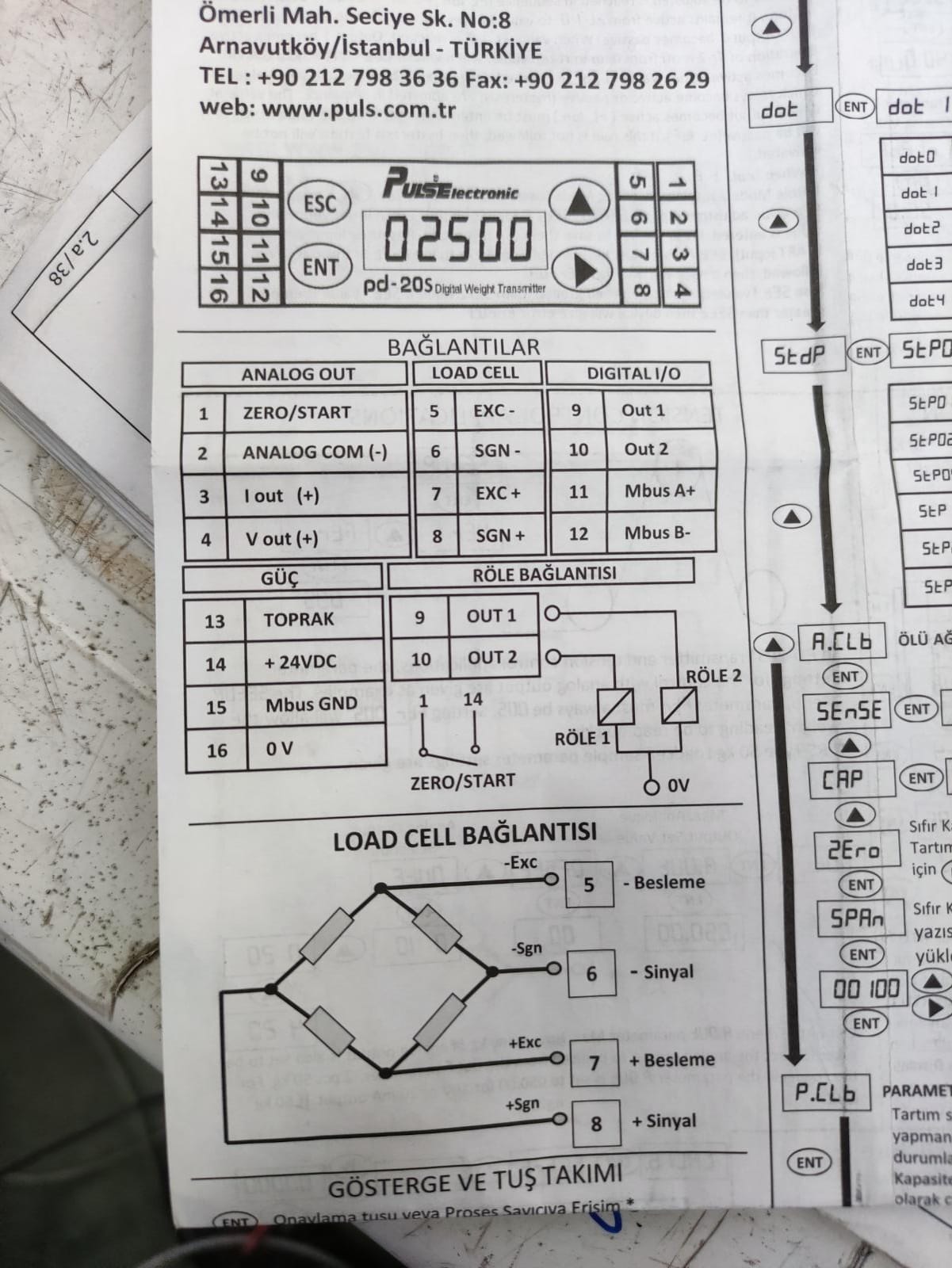

Bağlantılar (uçlar) çizimde 5 6 7 8 olarak belirtilmiş. Gözünüzden kaçtı sanırım.
Şimdi bir daha baktım. Eklediğiniz klavuzda herşey belirtilmiş...

Çokt teşekkürler cevabınız için. Şöyle o klavuzda yazan bağlantılar loadcellin kendi bağlantı kablosu için, biz loadcell bağlantısını farklı bir kablo ile yapıyoruz pd20s'e..
Loadcellden gelen kabloları klavuzdakine göre pd20s e bağlamamız gerekiyor bunun içinde loadcellden gelen kablo uçlarının hangisinin sinyal+ - hangisinin besleme + - olduğunu bilmemiz gerekiyor.
2. fotoğraftaki bağladığımız kısımda loadcellden gelen kablolar pd20s'e rastgele takılmış durumda.
yakup bey önce besleme kablolarını belirleyin. sinyal uçlarını ise benim tavsiyem sırasıyla denemeniz..
loadcell in üzerinde bir marka model bir kod var mı?
Bu bilgiyi paylaşırsanız size renk renk söyleme şansımız olabilir.
Çok teşekkürler cevabınız için. Multimetre ile kablo uçlarını belirleyebileceğim bir yöntem yok mudur acaba?
Sanmıyorum sonuçta sinyal uçları cihazın anlayacağı şekilde analog sinyaller gönderiyor olabilir. Beslemeler DC ise + ve - yi rahatça belirleyebilirsiniz. Kalan sinyal uçlarını da deneme yanılma yapabilirsiniz
multimetreyi ohm kademesine alın,
tüm renkler arası direnç ölçümü yapın
örnek;
beyaz-mavi=
kahve-siyah=
beyaz-siyah=
mavi-kahve=
burada en yüksek değer exc+ ile exc- arasıdır.
yukardaki değere yakın olan sin+ ve sin-
biribrlerine yakın olan ve diğer değerlerin neredeyse yarısı kadar olan 2 değerde exc+ ve sin+ , diğeride exc- ile sin - arasıdır, buradaki direnç değerlerini birbirinden çıkardığınız zaman aradaki fark 1ohm dan az olacak
uçları bulduğunuz var sayalım loadcelle exc+/- uçlarına 5vdc verin
multimetreyi mV kadamesine alın ( (mV) ölçme özelliği olan ölçü aleti şart)
sin+/- uçlarında mV değeri göreceksiniz loadcelle hafif baskı uyguladığınızda mV değeri değişiyorsa uçlar doğrudur.
uçları kısa devre ettirmemeye çalışın
