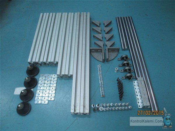

sigma profil 45*45 ama nette baktığımda 3 çeşit çıkıyor.(Süper light sigma profil-light sigma profil-Ağır sigma profil ) Abi sen hangini kullandın ?
Ölçüler konusunda da bilgi vermemişsin. alan ? yükseklik? biz yeni başlayanlar için önemli konular bunlar :D
Ağır sigma profil ile
Ölçüler hatırladığım kadarıyla dıştan dışa 70cmx50cm alt kısım ,z dikmeleride 45cm idi.
togitogi abi dıştan dışa derken karsıdan bakınca boy 70 cm eni 50 cm z dikmeleri 45 cm doğrumudur ?
