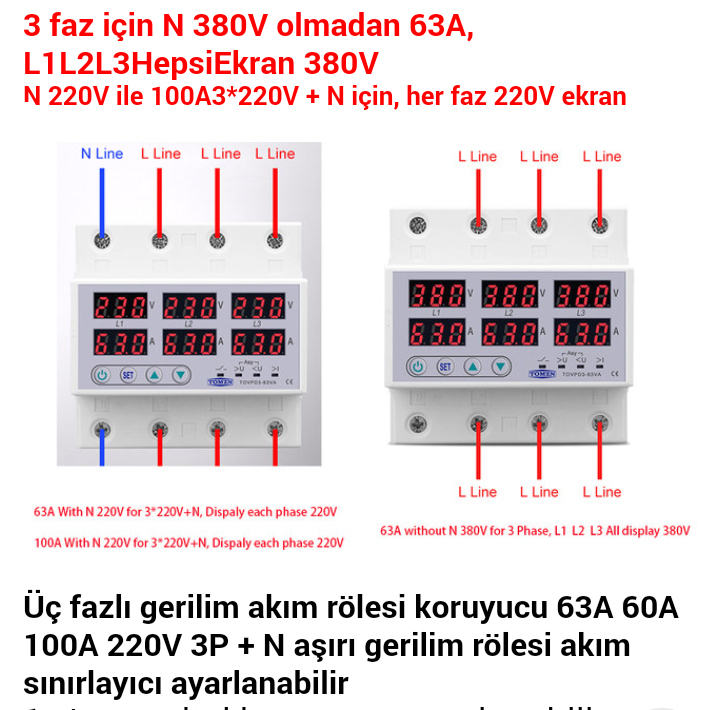

3 fazlı 3 P + N Din ray voltmetre ampermetre ayarlanabilir aşırı ve düşük gerilim akım limiti koruma monitör röleleri koruyucu
63A With N 220V ( 63A N 220V ile )
63A without N 380V ( 63A, N 380V olmadan )
Lütfen dikkat edin:
3*220V + N için N 220V ile 63A, her faz 220V
3 faz için N 380V olmadan 63A, L1L2L3HepsiEkran 380V
N 220V ile 100A3*220V + N için, her faz 220V ekran
Üç fazlı gerilim akım rölesi koruyucu 63A 60A 100A 220V 3P + N aşırı gerilim rölesi akım sınırlayıcı ayarlanabilir
https://tr.aliexpress.com/item/1005...6e7aa6f44dc80779a9646db429a&afSmartRedirect=y
