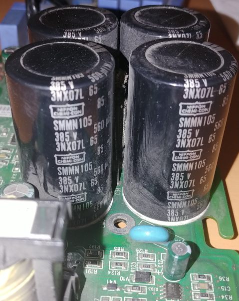

Aşağıdaki gibi üzerinde yüksek gerilim ifadeleri bulunan kondansatörler hemen boşalmazlar. Bırakın ölçüm aletine zarar vermeyi önlem almazsanız sizede zarar verebilirler.

Voltaj degeri mi dikkate alınarak hareket edilmeli yani?
Daha basit ifadeyle,örnegin 50 volat civarına kadar degerde olan kondansatörler hem multimetre hem kullanıcı için daha az tehlikeli yada hiç tehlikeli olarak adlandırılabilir mi?

bak güzel insan voltajın küçüğü büyüğü olmaz, uf değerinin küçüğü büyüğü olmaz. senin bedenine zarar vermeyen akan bir elektrik, senin ölçü aletine zarar verebilir. anlatılmak istenen bu. 400 volt 2200 uf kondanstörü ölçerken de şaselerim, 16 volt 200 uf kondanstörü de şaselerim olay benim korunmam değil, ölçü aletinin korunması. yani alışkanlık yani tedbir. sen eşeğini sağlam kazığa bağla, kurt yerse hiç değilse ben eşeğimi bağlamıştım de.

Daha basileştirip sorayım,akkor yani eski tip ampulu duya yerleştirip kablonun iki ucunu örnegin bir kasetçaların devresindeki kondansatörleri boşaltmak için elektrik fiş girişine dokundurup bir süre bekleterek devre üzerindeki akımı son damlasına kadar bitirmek şeklinde tanımlayabilecegim yöntem sizin kullandıgınız ve bahsettiginiz yöntem ile aynı mıdır usul ve uygulama yönünden?

büyük kondastörleri sökmenden önce yerinde akkor lamba ile boşaltırım, küçük olanları söktükten sonra bir tornavida yada metal yüzeyde bacaklarını kısa devre yaparım. sadece bir kaç saniyelik iş, sizin ve takımınızın ömrü için faydalıdır. çok değerli bir ölçü aletim vardı. çevre servizler doğru ölçüm için kondanstörleri hep bana getirirlerdi. bir gün yan komşum olan servis abi bunu bir ölçsene dedi. ben boşalttın mı diye sorduğumda evet dedi. gıcıklık işte elimdeki tornavida ile kısa devre yaptım pat diye güzel bir ses çıkardı. hani boştu? dedim. yani ilk önce sadece kendine güveneceksin ve dikkatli olacaksın. kaybın sadece bir kaç saniye olur.

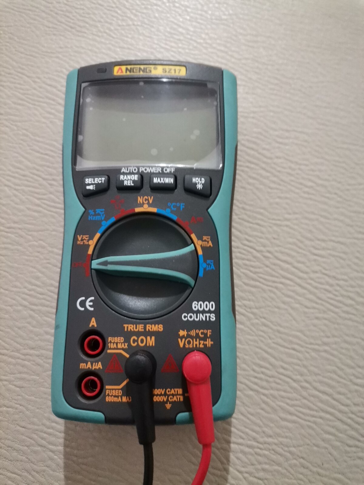

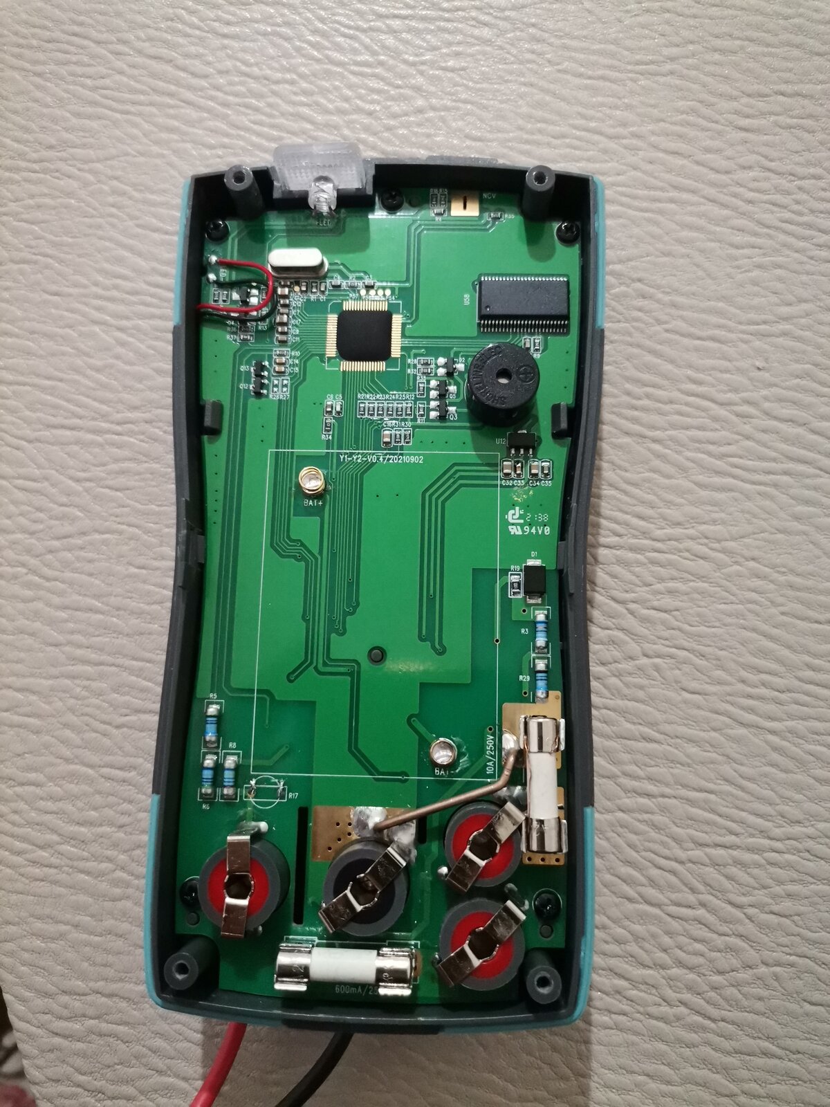

Selamün aleyküm çok araştırdım aneng sz17 multimetre marka devre şemasını bulamadım bilen varmı
