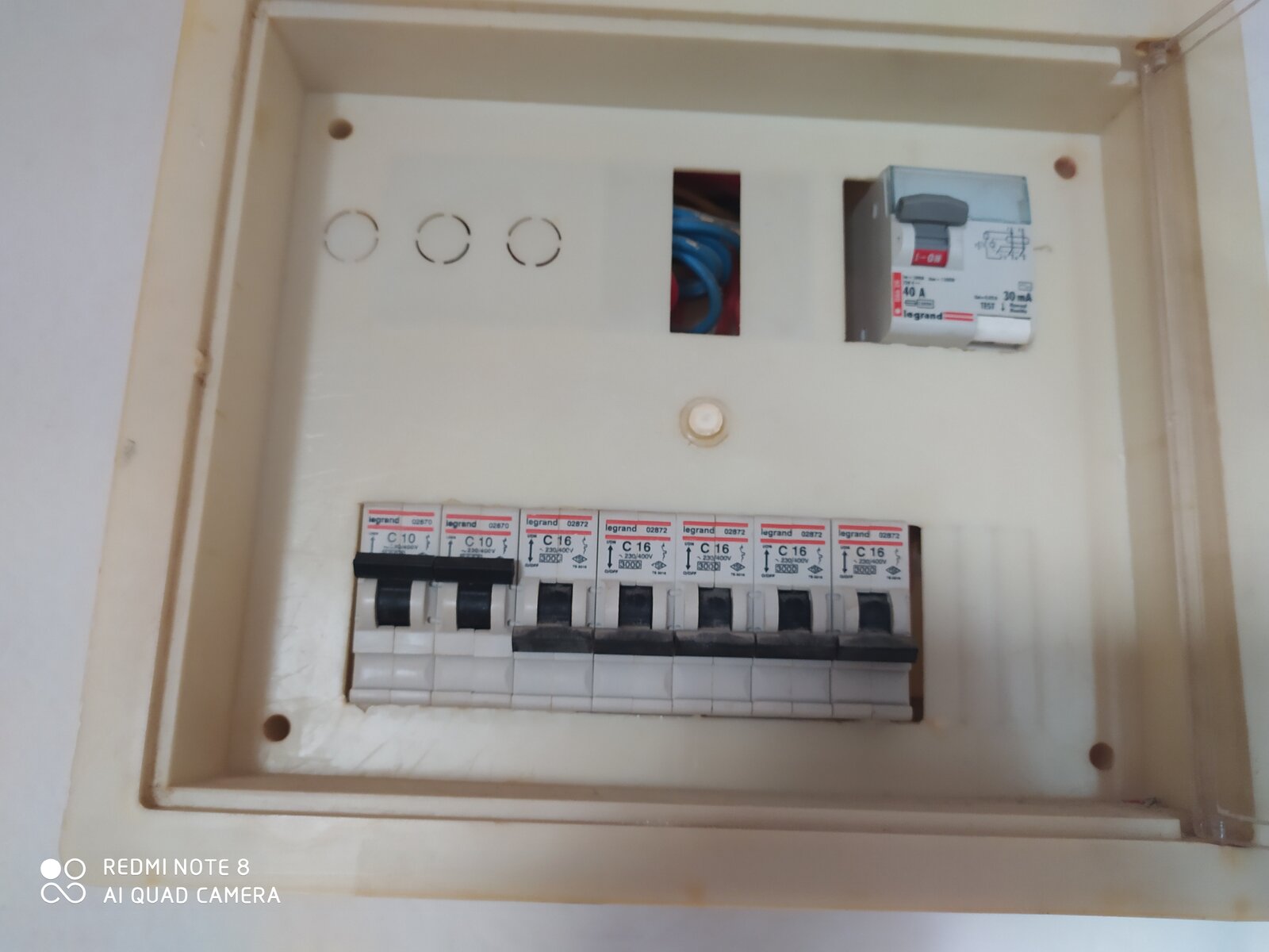

Demin prizin yerini değiştiriyordum. Sigorta kapalı olmasına rağmen nötrle toprak deyince Ana şartel atıyor. Sebebi nedir? Sağ üstteki atıyor.

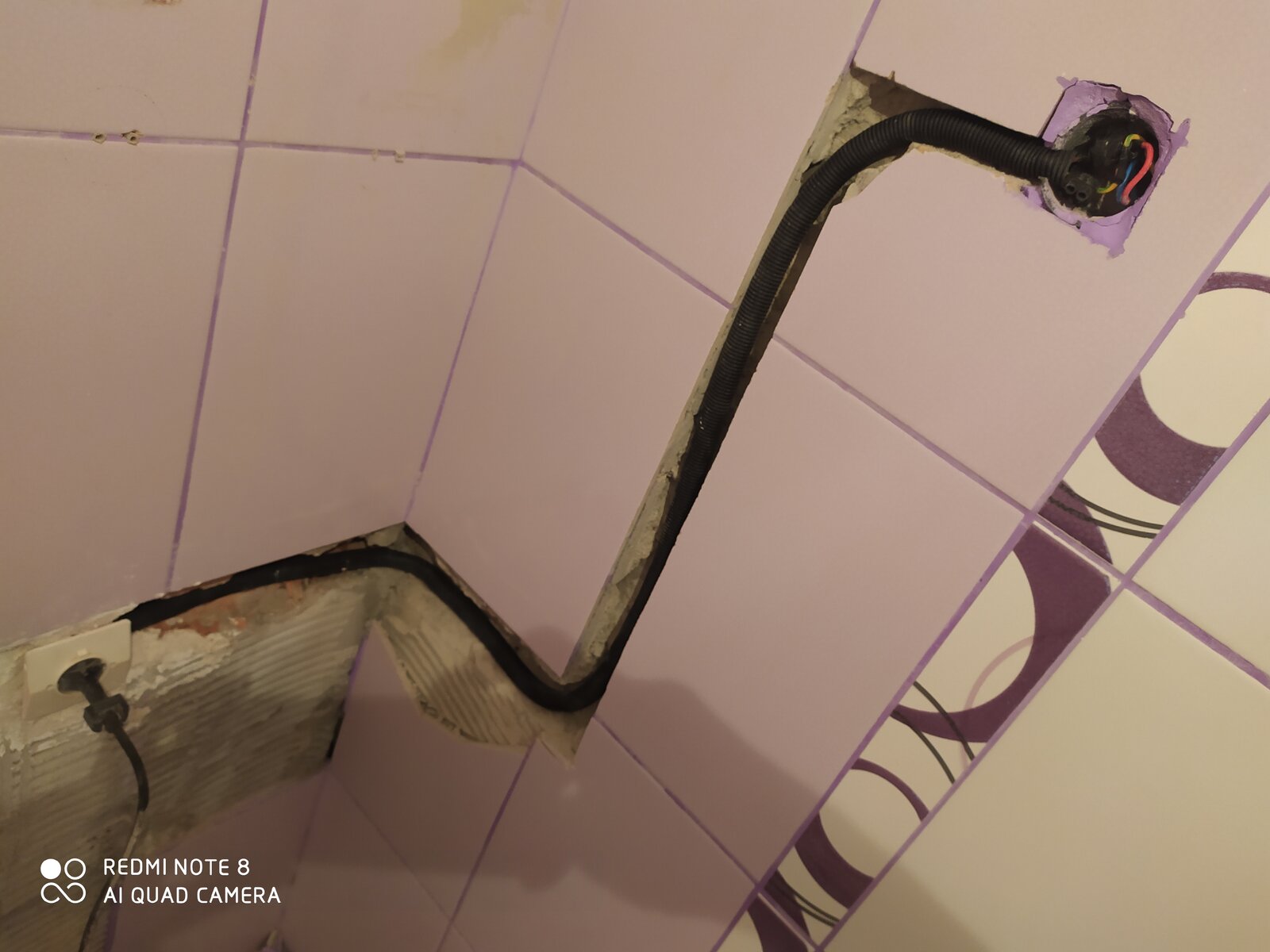

Hocam bulamam elektrik ustası. Ustaya verecek param da yok. Bağladım şimdi cihaz çalıştırdım sorun yok. Nörtle toprak deyince üstteki rölenin atması normal mi?

Hocam ters bir şey yapmadım. Üstteki prizi aşağıya aldım kurutmayla çamaşırı takmak için. Matkap çalışıyor. Dışına gırtlak boru içine de kablo olarak 3*2.5mm NHXMJ-J kablo kullandım. Çalışırken sigorta atmadı hiç. Toprakla nötr deyince attı bir kere. Normal dediniz o zaman sorun yok. Şu an çalışıyor.
Ekli dosyayı görüntüle 102597
Atan sigorta değil, kaçak akım rölesi (K.A.R.). Aynı durum başıma gelmişti. Sanırım nötr ve toprak hattının potansiyel farkından huylanıyor. Başka bir teorik ve teknik açıklamasını bilmiyorum.
