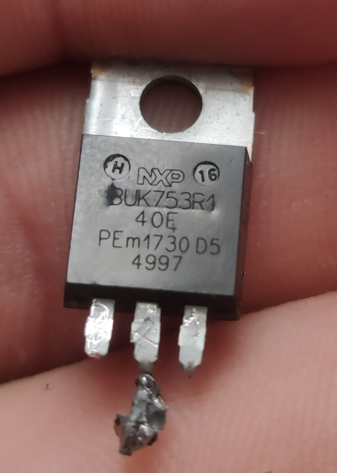

NXP BUK753 40E PEm 1730 D5 4997 eş deger mosfet icin acil yardim lutfen
Veysel45
11 Ağu 2022
8
35

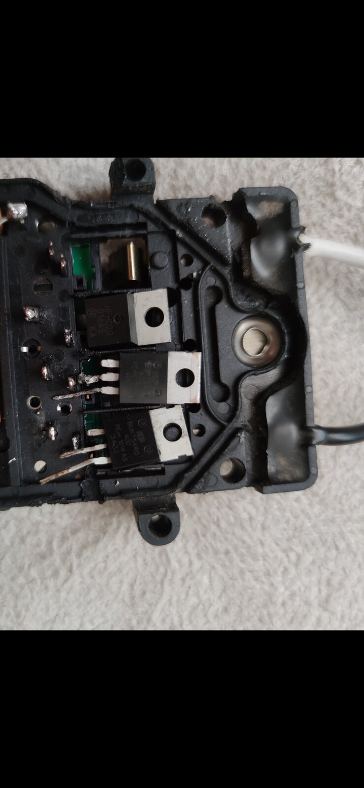

Arkadaş aracimda fan kontrol modulunun mosfeti arizalandi uzerinde yazilanlara bakarat arattim fakat kesin olarak secmis oldugum bir mosfet bulamadim bu konuda bana yardimci olurmusunuz simdiden cok tesekkurler

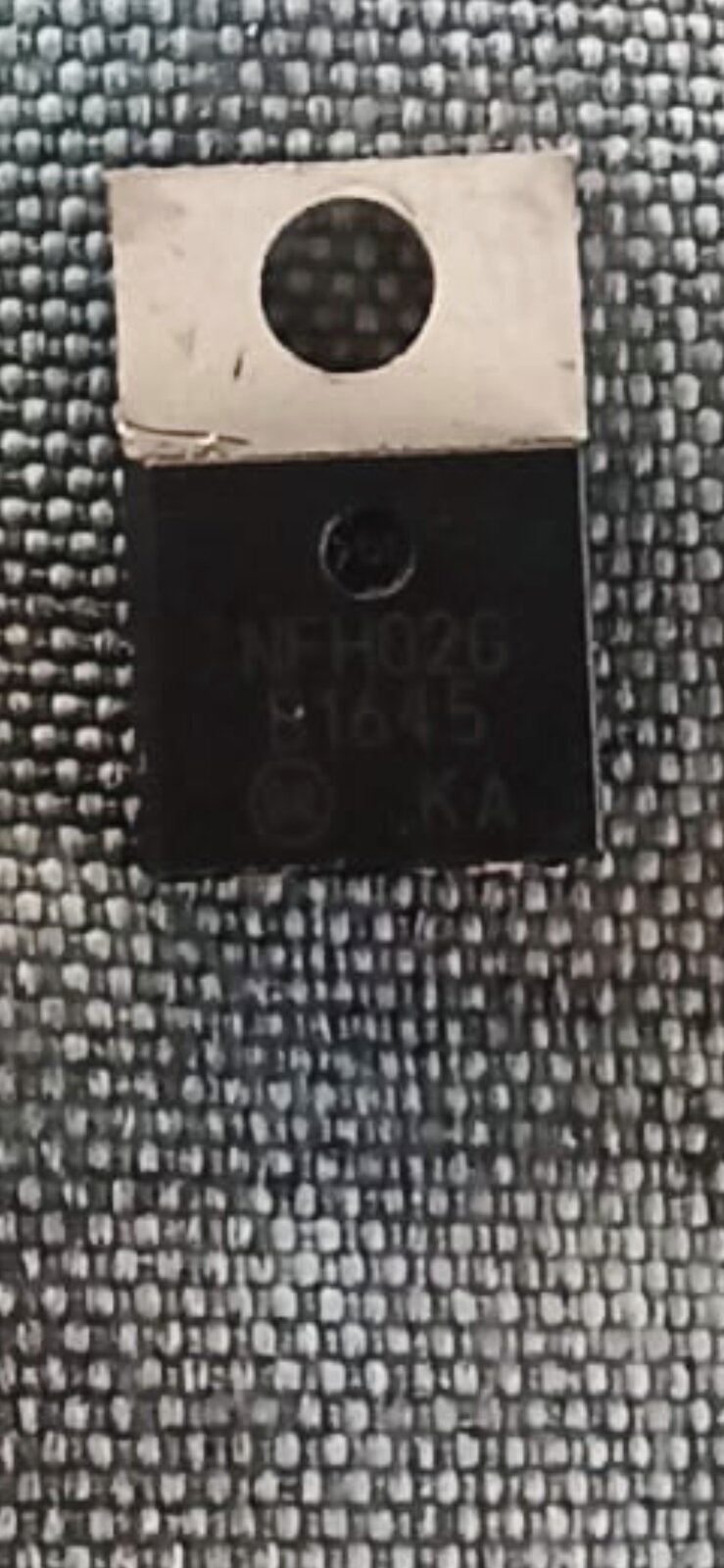

Ustam peki bu mosfet icin bir tavsiyeniz varmi ben cok tesekkur ederim yardiminiz icin simdiden
    158.1 KB · Görüntüleme: 81
Bu ne peki ustam bi yardimci olurmusun acemiyim biraz bu islerde
Diyottur o. DSB60C60HB ya da DSA60C150PB bunlardan birini kullanabilirsin. direnc.nette var.

Ustam sanki drenc 3 bacakli degil gibi
    115.9 KB · Görüntüleme: 63
alltransistor.com diye bir site var . Hem mevcut elemanlarının ne olduğunu hem de muadillerini bulabilirsin. Üç bacaklı olan shockty diyot . Içinde iki tane var . Birer uclari ortak. Ayrıca sen bu işi kendin yapmaya kalkmasan iyi olur . Lehim yapmak bile bir tecrübe işi. Kötü yaparsan direnç etkisi yapar . Elemanları da fazla ısıtıp yakabilirsin.
