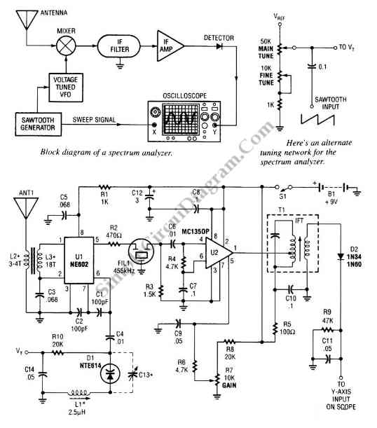

Uç bir soru ama;
Biz bu osiloskobu, basit bir "spectrum analyzer" olarak kullanabilirmiyiz?
Örneğin, 5-5.5 mhz de bir band pass filtresi yapmak ve bunu ayarlamak yada bir kristal ladder filtresini ölçmek için.
Tabiki 5mhz deki osilatörümüz, örneğin...50hz testere dişi düşük frekans sinyali kontrolünde voltaj ayarlı kapasitör vasıtası ile 5-5.5 mhz bandını taramalı ve osiloskobumuz bu testere dalga sonunda trigger ile tetiklenip ekran başına ve osilatörümüz de aynı anda 5.5mhz den tekrar 5mhz e dönebilmeli. Filtre çıkış sinyalini doğrultup proba vereceğiz tabiki.
Özetle böyle bir filtrenin bant geçirme eğrisinin grafiğini nasıl görebiliriz?
İşin kötü yanı ise, sanırım benim skobun trigger girişi yok.
Spectrum analizörü Bir ek devre ile mümkün mü?
Not;Araştırdım ve mümkün değilmiş,Yapabilen yok.
■■■Tüplü osiloskoplarda sinyal jeneratörü ve lissajous eğrileri ile filtre ayarlayanlar var.
■■■Tüplü osiloskop ile,
54447
böyle bir devre var.
