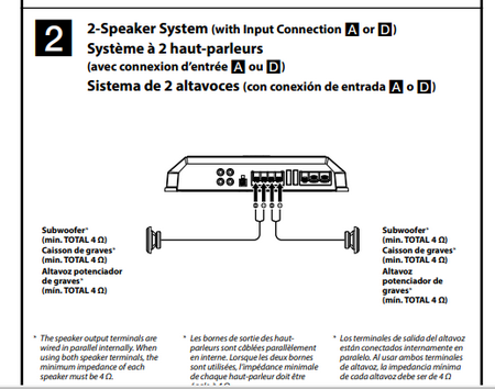

Selamlar Arkadaşlar,
Bir konuda siz değerli arkadaşlarımın bilgisine danışmaya ihtiyacım var.
Aracıma bir amfi ve 2 adet subwoofer bağlamayı düşünüyorum.
Anladığım kadarıyla alt frekansları en iyi işleyebilen amfi olarak mono amfi tercih etmem gerekiyor.
Bu sebeple Amfi olarak Sony XM-GS100 amfiyi tercih etmek üzereyim. (Manual : Burada)
Bu amfiye bağlayacak subwoofer olarak ise Sony XS-NW1202E model subwoofer dan 2 adet bağlamayı düşünüyorum. (Manual : Burada)
Amfi için 4 ohm ve 2 ohm da çalışma desteği mevcut ve değerleri şu şekilde;
600 W RMS (50 Hz 1.0 % THD + N, at 2 Ω)
330 W RMS (20 – 200 Hz, 1.0 % THD + N, at 4 Ω)
Subwoofer'ın her biri ise 4 Ohm da 420 Watt Rms değerine sahip.
Ben bu 2 woofer'ı cihaza doğrudan bağlarsam anladığım kadarı ile amfideki 4ohm 330 watt gücü her iki woofer'a paylaştırmış olacağım bu sebeplede aslında woofer adedi çoğalmasına rağmen ses olarak bir fayda elde etmeyeceğim.
Ancak subwoofer ları birbirine paralel olarak bağlarsam son noktada subwoofer lar 2ohm'a düşmüş olacak.
Bu sayede amfinin 2 ohm da ürettiği rms değeri 600 Watt olarak kullanabileceğim.
Bu noktada size danışmak istediğim soru kafamda şu şekilde oluşuyor.
Bu şekilde paralel bir bağlantı ile (600 Watt RMS @ 2 Ohm) 420 RMS e sahip (4Ohm) her iki subwoofer bağlamak ile sizce düşündüğüm şekilde çalıştırabilir ve istediğim verimi alabilirmiyim?
4 Ohm woofer lar paralel bağlanınca 420 olan rms değerinde sanırım bir değişiklik olmuyor.
Şimdiden zaman ayırıp zahmete girip cevap veren arkadaşlarıma çok teşekkür ederim.
Kulağın duyma seviyesi logaritmiktir, siz gücü iki katına çıkardığınızda, ses, sadece 3dB (desibel) artar bu da kulağa "biraz ses arttı" gibi gelir,.
Bu, bütün güçler için geçerlidir yani 5watt tan 10watt a çıkarmak ile 500watt tan 1KWatt a çıkarmak aynı etkiyi verir, yani size ses biraz artmış gibi gelir.
Aslinda pratik olarak, ampli çıkışlarını 4 ohm da (veya daha yüksek) kullanmak daha doğrudur, 2 ohm da kullanacaksanız kablonun (4 ohm a göre) çok daha kalın olması gerekir (Ve amplinin bozulma riskini arttırırsınız). Kablo üzerinde daha fazla kayıp olur.
Yani böyle bağlayacaksınız
