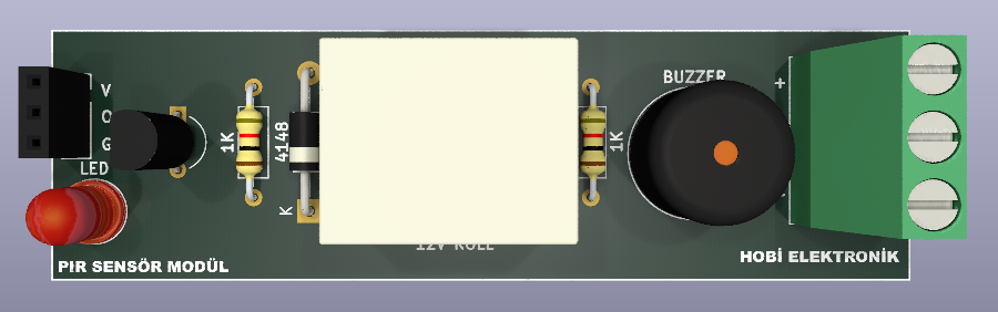

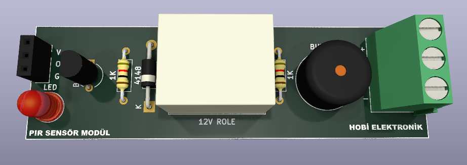

Bu devreyi istediğiniz her türlü alanda kullanabilirsiniz...

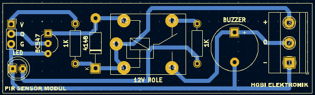

HC-SR501 pır sensör modülünde herhangi bir değişiklik yapmadan olduğu gibi devrenin sol tarafında bulunan pin girişlerin bağlantısını yaparak, klemens üzerinden de besleme vererek sistem aktif ve hazır hale gelir.
Daha sonra yine besleme verilen yerden ister led bağlayın ister başka bir ikaz veren elektronik cihaz.Devreye besleme verildiği zaman pır sensör modülü bir kez aktif olup, devre üzerinde bulunan buzzer ı ve roleyi aktif ederek tetiklenir daha sonra hazır olarak bekler.
Bildiğiniz gibi pır sensörü harekete duyarlı olduğu için herhangi bir cisim algıladığında daha doğrusu hareketli bir cisim algıladığında transistör üzerinden roleyi ve buzzer ı tetikler, dilerseniz de klemens üzerinden çıkış aldığınız led veya başka bir cihazı çalıştırır.Hareket algılanıp sistem tetiklendikten sonra çalışma süresini pır sensör üzerindeki trimpotlar dan ayarlamınız gerekiyor.
Devre geliştirilebilir son derece basit ve kullanışlı olup role üzerinden 12volt max. olarak istediğiniz yükü de kontrol edebilirsiniz... Umarım faydalı olur.....
