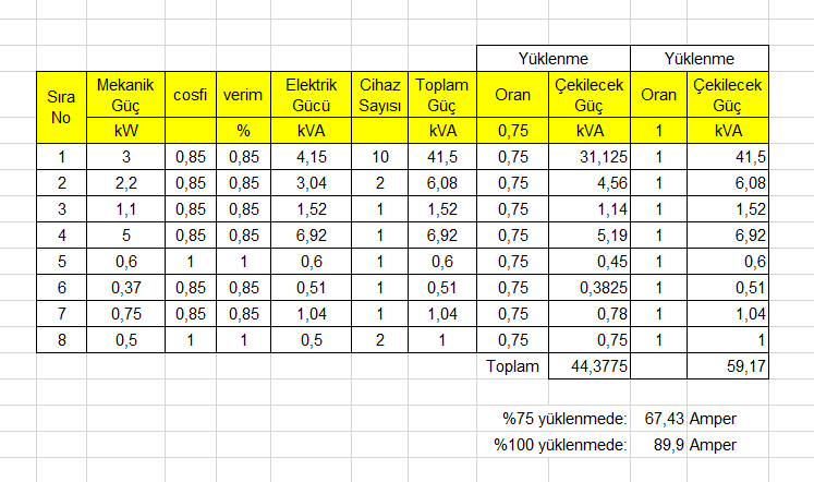

merhaba arkdaslar...
10 adet 3kw motor
2 adet 2.2 kw motor
1 adet 1.1 kw motor
1 adet 5 kw motor
1 adet 600 va trafo
1 adet 0.37 motor
1 adet 0.75
2 adet 500 watt guc kaynagı 220\24 v
boyle bır pano var ben bu panonun toplam cekecegı akımı hesaplamak ıstıyorum bana yardımcı olursanız cok sevınırım
trıfaze sıstelerde Pxcosxkok3(1.73) le hesaplandıgını bılıyorum fakat tecrubelı abılerımden arkdaslarımdan bılgı almak en saglıklısı dıye dusunuyorum
tesekkurler
P=1,73xUxI üzerinden her bir gücün akımını hesaplayıp toplayabilirsin. Sen hesabını yap buraya yaz ona göre de eksiklerini biz söyleriz.
yorumlarınız ıcın cok tesekkur edeerım hepınıze esas formul
p=U X I X COS X 1.73
I= P\525.25 FORMULUNDEN 82 AMPER
Motorlar genelde %100 yükle yüklenmezler. Bu nedenle 67-70 amper civarı muhtemelen panodan akım çekilecektir.(Eş zamanlı çalışmayan motorlar varsa çekilen akım daha da az olacaktır.)
Buna rağmen sn @TheRisky nin de belirttiği şekilde bir seçim doğru olacaktır.
