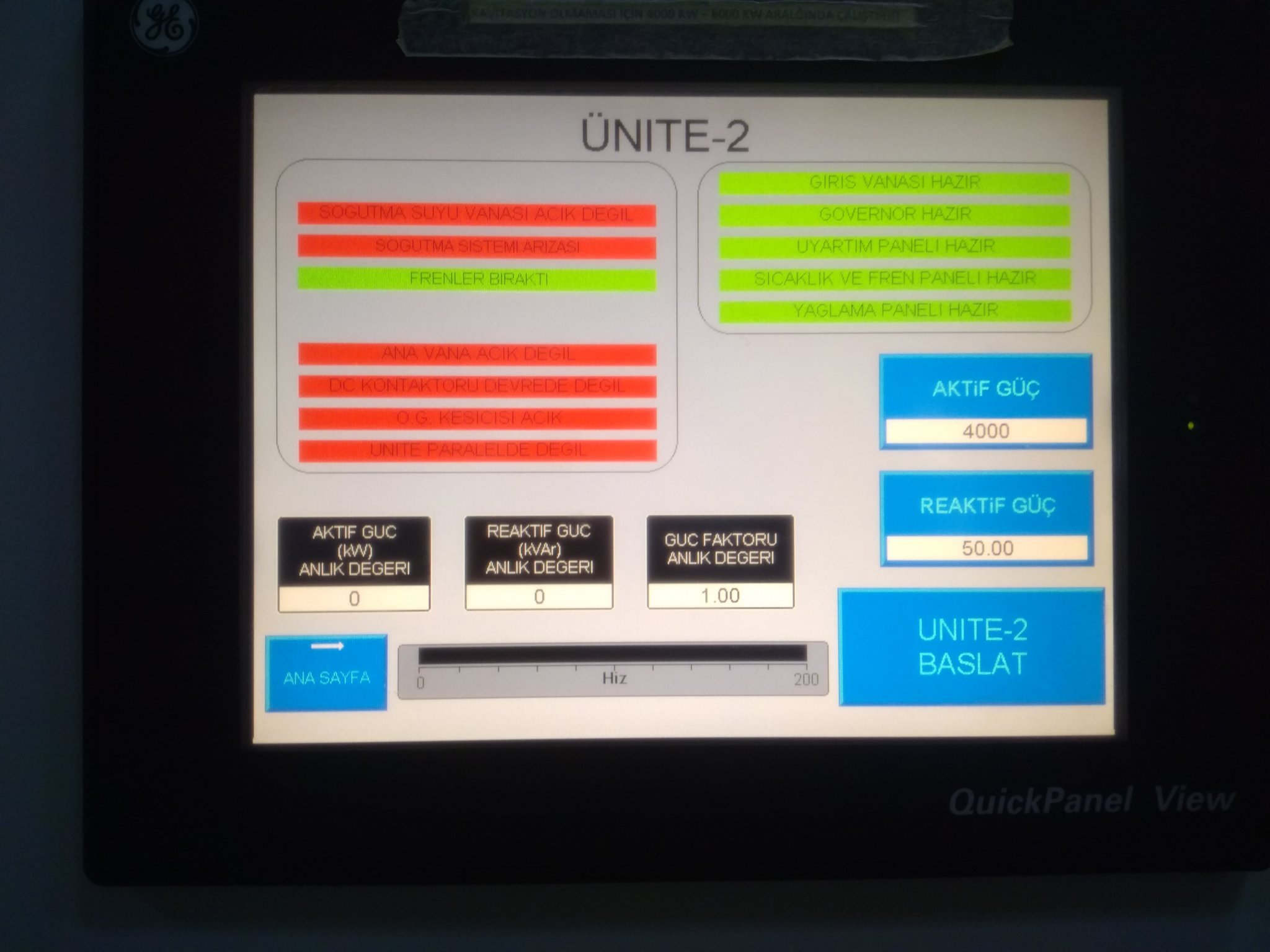

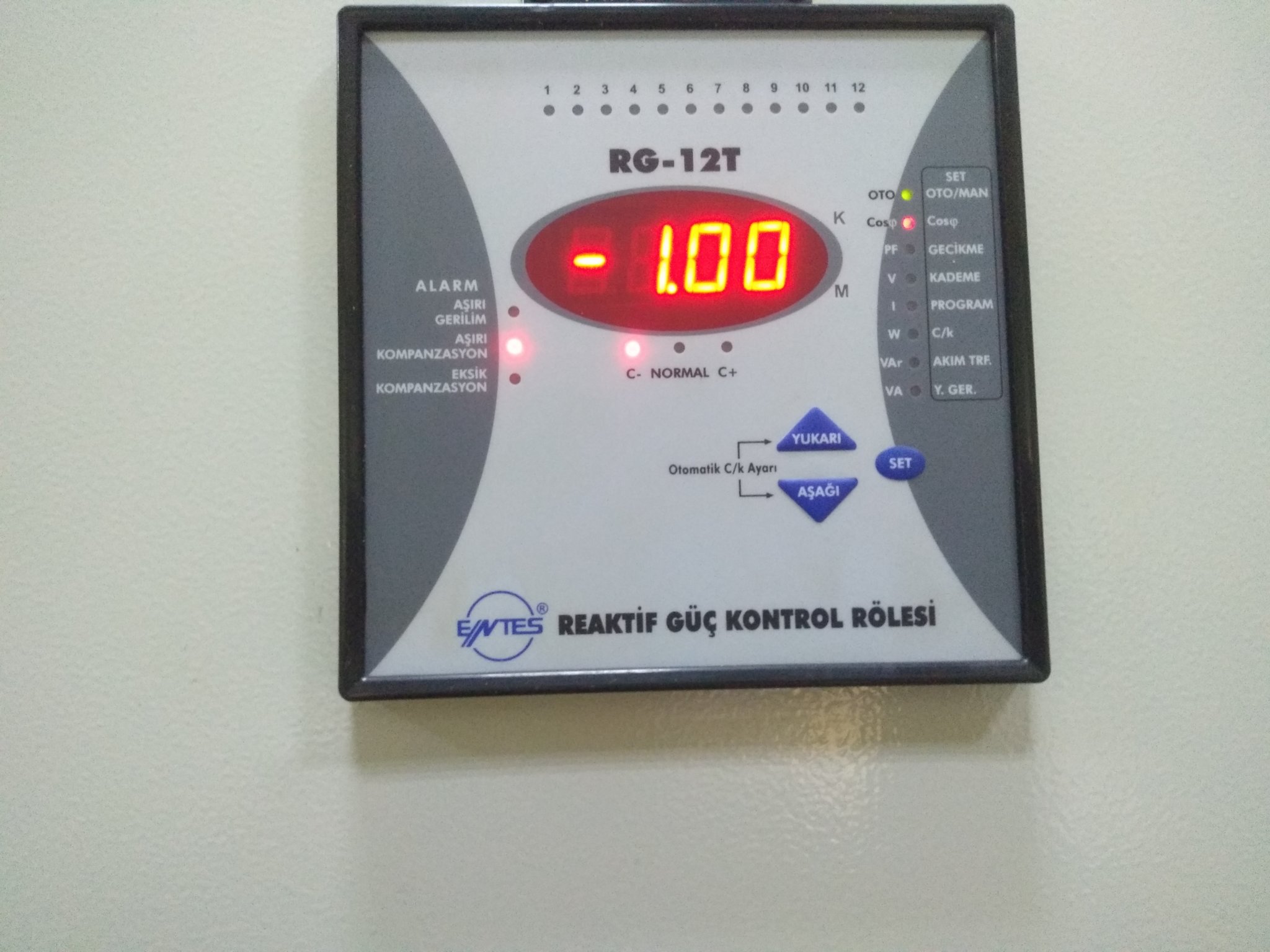

Pic eski bir teknoloji değildir. Çok fazla endüstriyel uygulamada pic ve atmel denetleyiciler ile karşılaştım. Reaktif güç kontrol röleleri, sıcaklık kontrol cihazları, astronomik zaman saatleri, motor koruma röleleri, voltaj regülatörleri vs. Önemli olan yapacağın işe göre, boyut ve maliyet bakımından uygun malzeme seçmek. Eğer bir sıcaklık kontrol cihazı yapacaksan, ARM tabanlı bir cihaz yapman maliyet ve boyut bakımından gereksiz. Herhangi bir 16 bit mikrodenetleyici işini görür.
Eğer yüksek işlem gücü gerektiren, çok fazla giriş çıkışa ihtiyaç duyacağın, işletim sistemi falan çalıştıracağın, grafik arayüzlü bir cihaz için ARM kullanırsın.
ARM cihaz:
Bildiğimiz 16 bit mikrodenetleyici (pic, atmel vs) ile yapılan cihaz:
