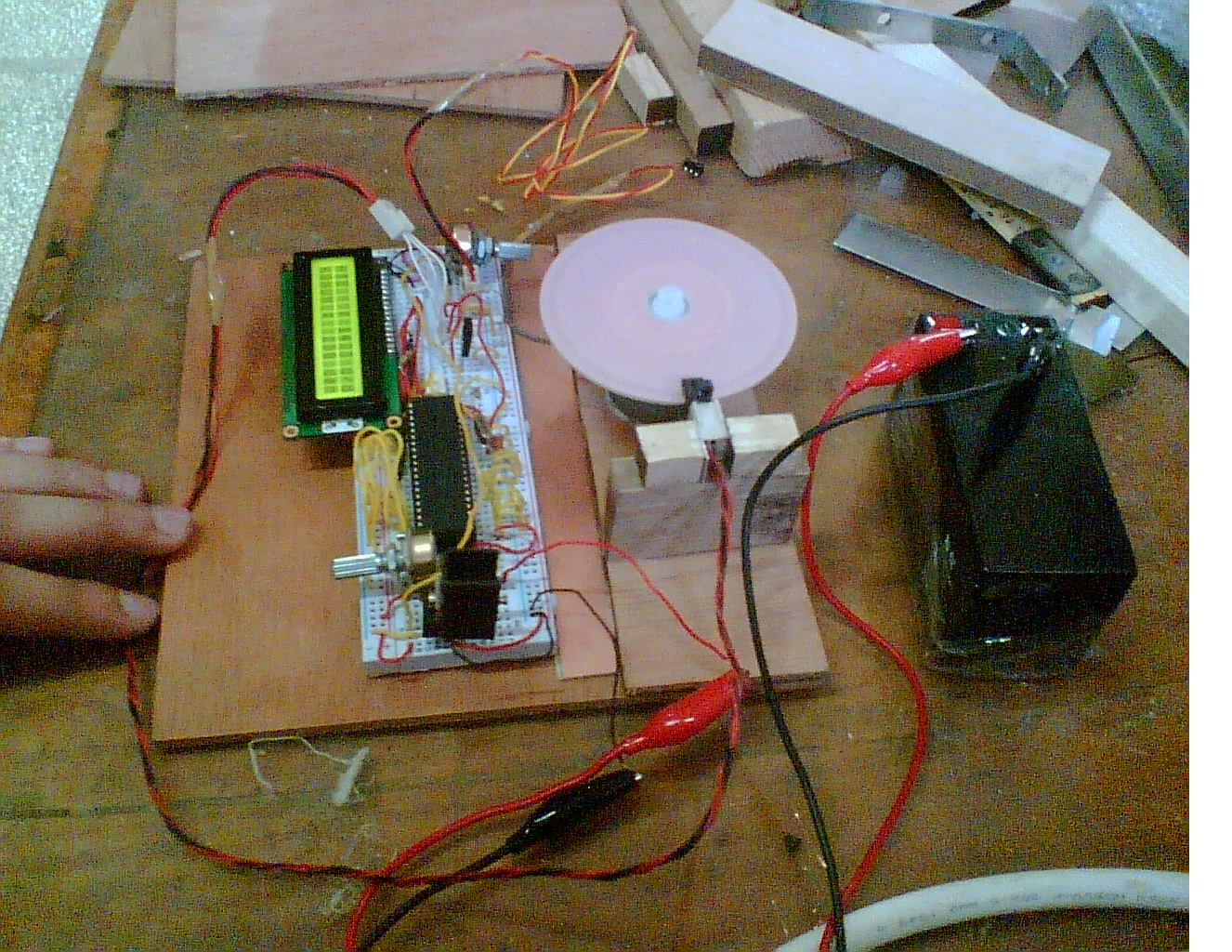

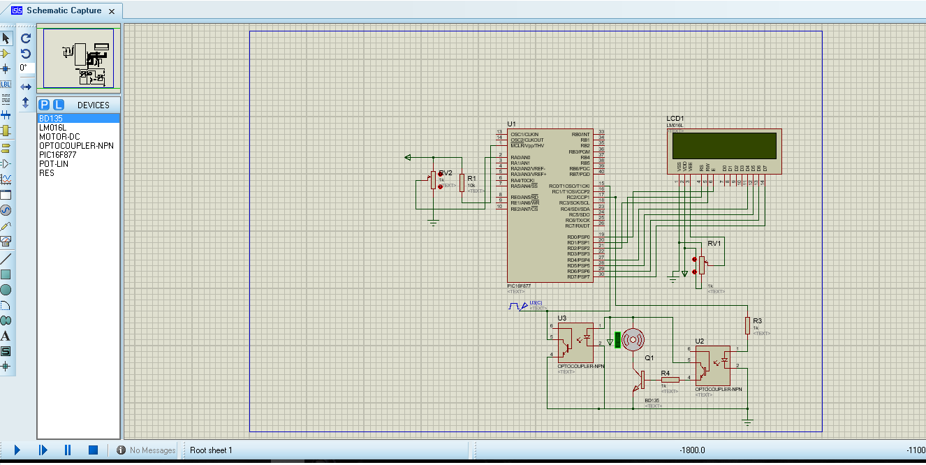

PIC16F877 Mikrokontrolör İle motor hızını lcd de gösteren encoder devresi
Bu projeyle internette karşılaştım ve bununla ilgili proje ödevim var yapmayı düşünüyorum fakat aklıma takınlan sorular var.Projede hangi malzemeler kullanılmış anlayamadım sensor olması gerekiyor devrede galiba.Devreye bağlı bir kare dalga var pwm sinyali galiba tam emin değilim bunu ben nasıl verebilirim.Bu sinyali encoder yardımı ile mi veriyoruz.Motoru encoderli mi kullanmış acaba ? Yardımcı olursanız sevinirim

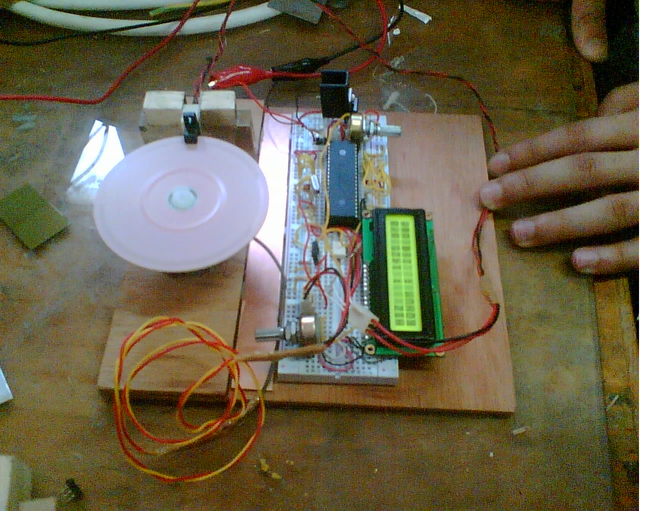

Adsıza.png Adsızsd.png Bunlarda kurulmuş devrenin görüntüsü ama ben bir şey anlamadım :)
Pot ile motor hızı ayarlanıyor.
Optocuplör ise https://www.google.com.tr/search?cl...98.0j7......0....1.........30i10.JqpcNPrI95E=
Resimleredeki takometre modülü ile çark ile hız ölçümü yapılmış kısaca
Infrared ile foto transistör arasına çark yerleştirilmiş ve çarkın belli noktalardan birbirlerini görecek delikler açılmış ve gelen sinyale göre hız ölçümü konum hesapları yapılmış

merhaba aynı devreyi ben de anlayamadım bütün devreyi kurdum fakat sensörün out pinini pic16f877 nin hangi pinine takacağımı bulamadım.soldaki optoküplörün 1.pinine taktım en son o da olmadı sensörüm bile çalışmadı.Yardım ederseniz çok sevinirim (mailim=***@***)
c0 sensör c2de motor verilen şemada açıkça belirtilmiş
