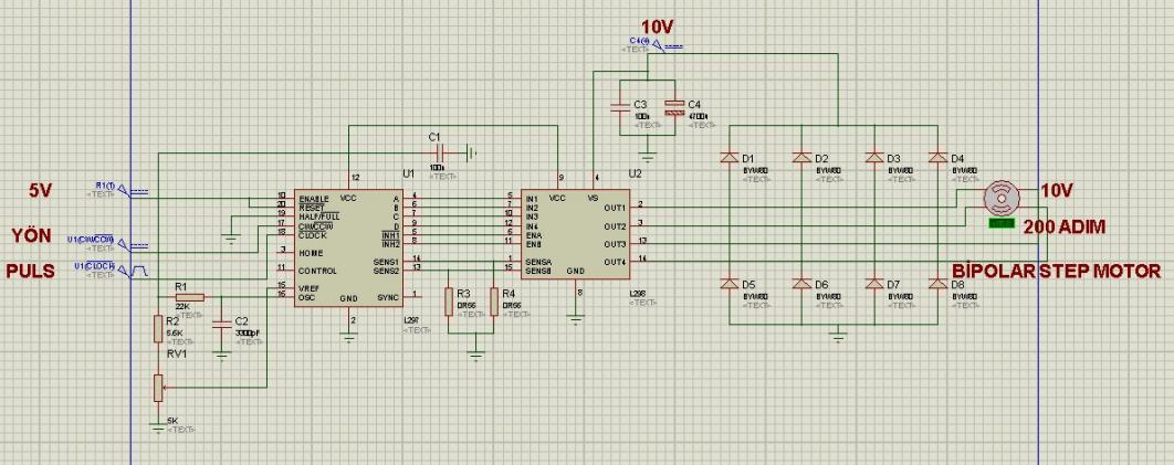

şöyle bir devre buldum.sanırım bu devreyi plc için sürücü devresi olarak kullanılabiliyor.plc den çıkan uçları nereye bağlıcaz 10 pinlik bir konnectör var.sanırım buraya bağlıcaz ama tam anlayamadım nasıl çalıştığını bu konuda yardımcı olabilir misiniz ?
10 pinlik konnektör ile plc bağlantısı nasıl yapılacak bilen va mı arkadaşlar ????
dostum plc puls komutlarını araştır demiş bi arkadaş.bencede puls konusuna hakim olman lazım.s7-300 bilmem ama s7-200 için step motor kontrolü için pwm çışıkları q0.0 ve q0.1 olacak.dolayısıyla bu sürücü için l297 nin 18 nolu clock ucu plc çıkışına bağlanacak.bağlanmadan önce 2.2k direnç bağlanır.17 nolu uç yön bilgisi,19 nolu uçyarım/tam adım bilgisş için kullanılır.konnektöre gelince ona uygun erkeğinden bulacaksın.

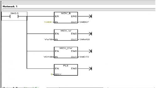

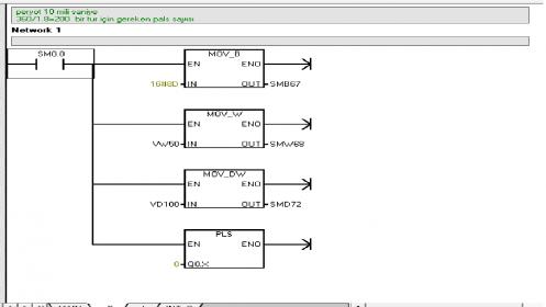

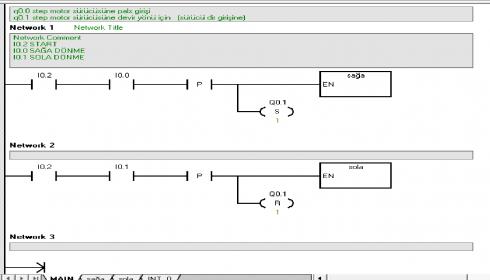

arkadaşlar çok acil yardıma ihtiyacım var s-200 ile step motor kontrolü yapmak istiyorum. Q0.0 puls, Q0.1 ise dir çıkışlarım. sürücüm isiste muazzam çalışıyor fakat. sorun şurda ki pratikte plc çıkışına sürücüyü bağladığımda hiç hareket etmiyor. hatta motorda zorlayıcı bir kuvvet bile yok. bana yardımcı olur musunuz.bitirme ödevim çünkü yetiştirmem gerekli.
