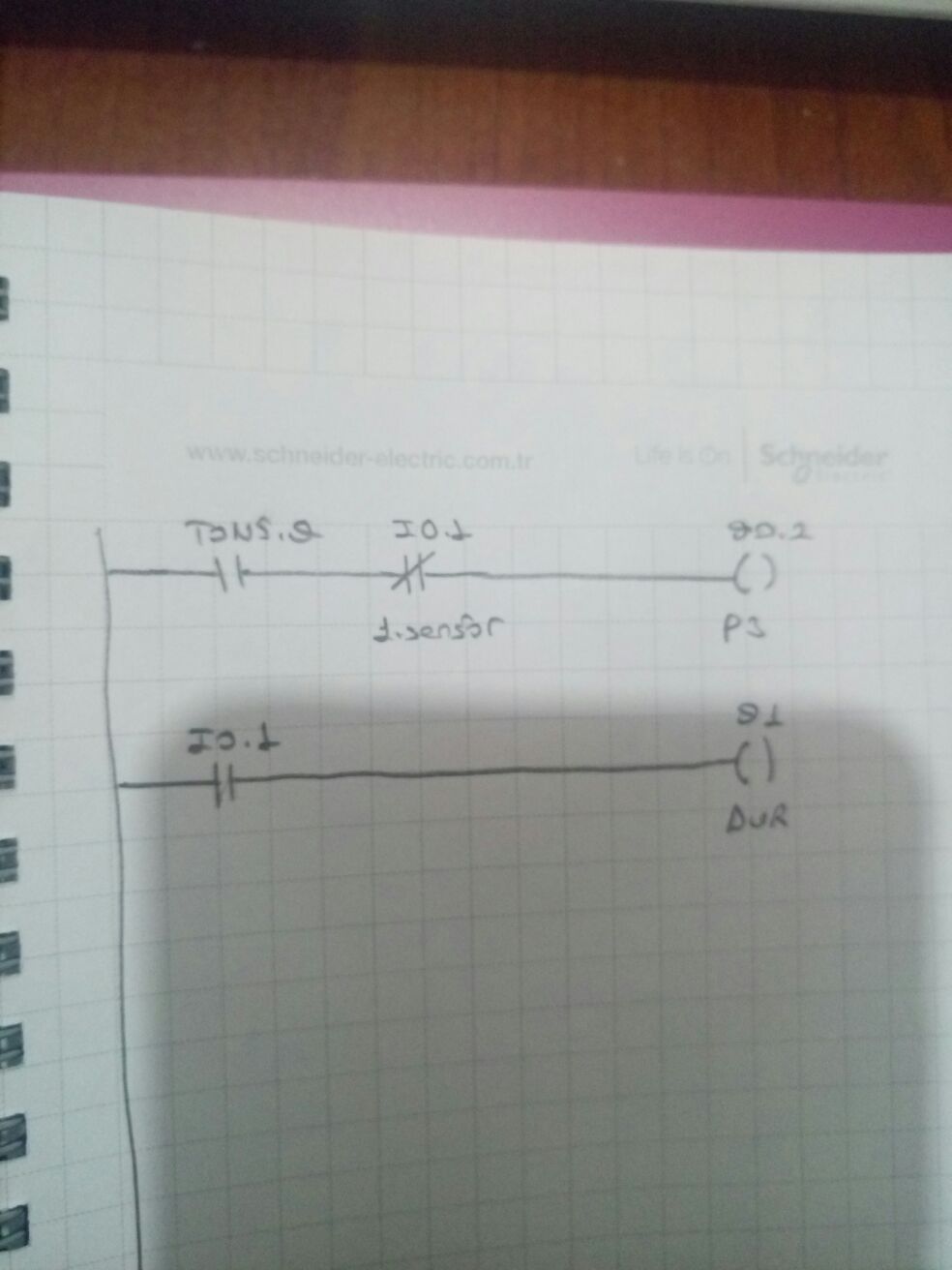

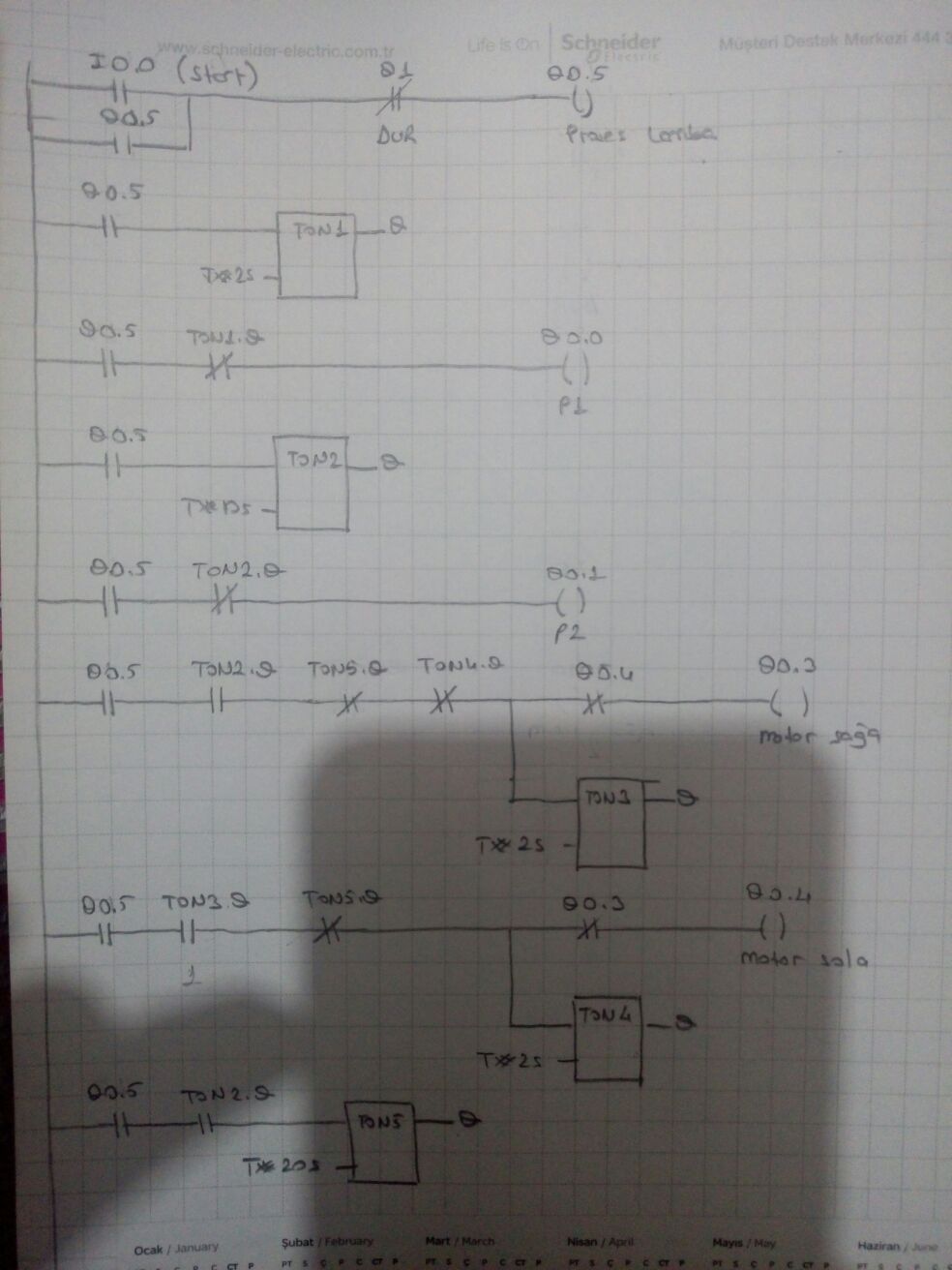

Merhabalar herkese. Okuduğum bölümde aldığım bir lab. hakkında bir ödevim var. İlk iki hafta derse gidemediğim için tam olarak nasıl ladder diyagramı kuracağımı bilemedim. Sonrasında bunu Phoneix Contact'ın yazılımında kodlamam gerekiyor ama onu halledebilirim diye düşünüyorum. Hocalarıma sorduğumda basit bir şey olduğunu söyledi. Sizden ricam nasıl ladder diyagramını kuracağımı söyleyebilir misiniz basitçe? Teşekkür ederim.
  • Deney1.pdf
    194.8 KB · Görüntüleme: 20
Şöyle bir diagram tasarladım. Doğru olup olmadığını kontrol edebilir misiniz acaba?
