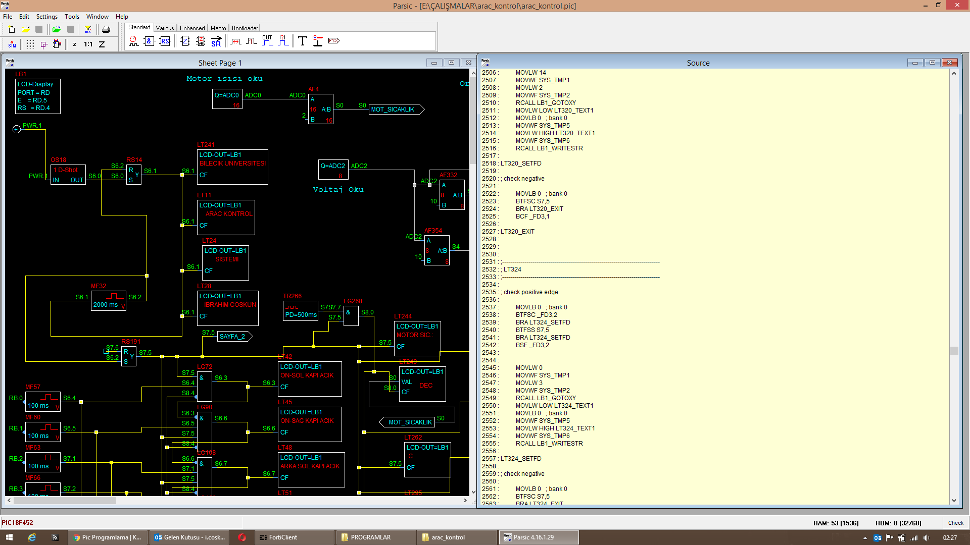

Visual Parsic Programı ile kod yazmadan görsel şekilde programlama yapabilirsiniz...
Program neler destekler :
-Seri Haberleşme (4.0 versi yonunda modbus desteğide var)
-Analog input
-Analog Output (Pwm)
-Compare
-Dijital lojik çalışmalar
-Eproma kaydetme
-LCD çalışması
-Kodu simule edebilme
Arka planda Asembly kodu üretir ve bunu microchip in MPASM ile hex formatına çevirip PIC eyükleriz...Şuan v3.60 ı paylaşıyorum...4.0 ın farkı 18F serilerine destek gelmiş ..USB dongle ile çalışıyor..Projeyi yaptırıyor sadece HEX i alırken usb dongle gerekiyor...

Arayüz Görüntüleri :
    104.7 KB · Görüntüleme: 75
    96.7 KB · Görüntüleme: 69
