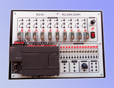

S7-200 uygulamaları için gerekli ekipmanlar.
(Küçük Ekranlı PC'ler için) S7-200 uygulamaları için gerekli ekipmanlar.

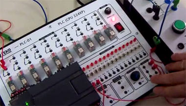

S7-200 Görsel Anlatım Ders-2

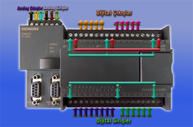

Siemens S7-200 CPU 224XP PLC Tanıtımı
(Küçük Ekranlı PC'ler için) Siemens S7-200 CPU 224XP PLC Tanıtımı

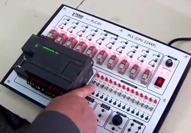

S7-200 Görsel Anlatım Ders-3
Not: Videoyu izlerken istediğiniz anda üzerine tıklayarak durdurup tekrar çalıştırabilirsiniz.

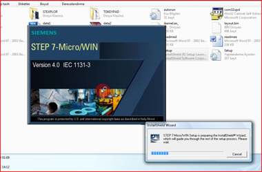

Microwin Programı ve WinHLP'nin bilgisayara kurulumu.
(Küçük Ekranlı PC'ler için) Microwin Programı ve WinHLP'nin bilgisayara kurulumu.

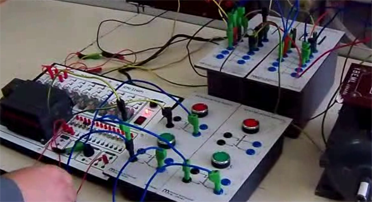

S7-200 PLC deney seti ile Microwin Programının İletişimi
PLC' nin bilgisayara bağlanması
Microwin programında PLC bağlantı ayarlarının yapılması
(Küçük Ekranlı PC'ler için) Microwin programında PLC bağlantı ayarlarının yapılması

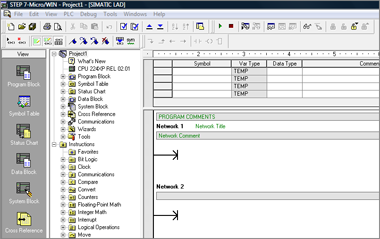

S7-200 Görsel Anlatım Ders-6
Microwin Programının Tanıtımı
Bölüm-1: Microwin, Ekranda Görülen Kısımların Tanıtımı
Bölüm-2 : Microwin Menülerinin Tanıtımı
Bölüm-3 : Microwin Araç Çubuklarının Tanıtımı
Bölüm-4 : Microwin Program Editörü Kullanımı
Bölüm-5 : Microwin Program Editörleri ve Projenin PLC'ye Gönderilmesi/Çekilmesi

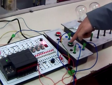

İlk uygulamamıza klasik bir başlangıç yaparak otomatik kumandanın temel devresini PLC'de uyguluyoruz.
SembollerAdresler
DurdurmaI0.0
BaşlatmaI0.1
KontaktörQ0.0
Bölüm-1: 1 Başlatma(start) 1 durdurma(stop) butonu ile 3 fazlı asenkronron motorun (mühürlemeli) çalıştırılması projesinin yazılması...

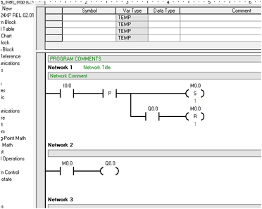

Bu uygulamada PLC'lerde mühürleme yerine kullanılan SET-RESET röleleri hakkında bilgi sahibi olacağız.
Semboller
Adresler
SetI0.0
Reset1I0.1
Reset2I0.2
Bölüm-1: Set-Reset Röleleri kullanımı ve uygulaması.

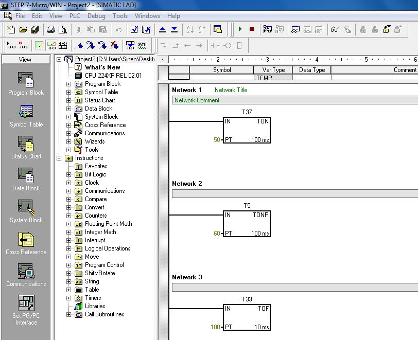

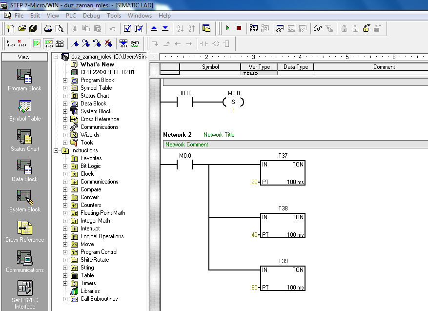

Bu dersimizde Zaman Rölelerini (Zamanlayıcılar) tanıyacağız.
Bölüm-1: Zaman rölelerinin genel tanıtımı
Bölüm-2: TON Çekmede Gecikmeli (Düz) Zaman röleleri ve kullanımı
Bölüm-3: TONR Çekmede Gecikmeli Kalıcı Tip (Toplamalı) Zaman röleleri ve kullanımı
Bölüm-4: TOF Düşmede Gecikmeli (Ters) Zaman röleleri ve kullanımı

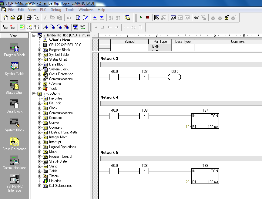

Bu dersimizde TON zaman rölesi ile lambaları periyodik olarak yakıp söndürme (flip-flop) devresi hazırlayacağız.
Devrenin Çalışma Şekli: Start butonuna basıldığında 1. Lamba yanacak 1 saniye sonra 1. lamba sönüp 2. lamba yanacak, 1 saniye sonra da 2. lamba sönüp 1. lamba tekrar yanacak, stop butanuna basılana kadar bu periyodik çalışma devam edecektir.
Bölüm-1:TON zaman rölesi ile lambaları periyodik olarak yakıp söndürme (flip-flop)programının hazırlanması.

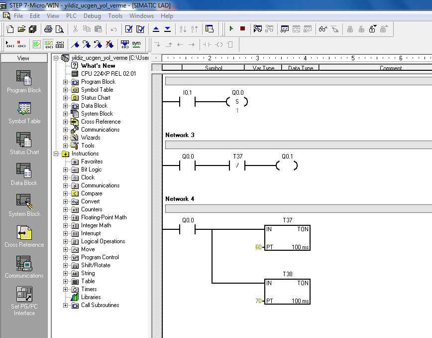

Bu dersimizde 3 fazlı asenkron motora YILDIZ-ÜÇGEN yolverme devresi hazırlayacağız.
Devrenin Çalışma Şekli: Start butonuna basıldığında M kontaktörü ve Yıldız kontaktörü çalışacak, 6 saniye sonra Yıldız kontaktörü devreden çıkacak,1 saniye sonra (7.saniyede) Üçgen kontaktörü devreye girecektir. Stop butonuna basıldığında motor duracaktır.
Bölüm-1:Yıldız-Üçgen yolverme PLCprogramının hazırlanması.

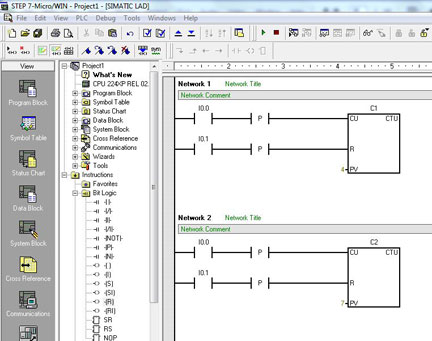

Bu dersimizde Sayıcılar (Counters)'ı tanıyacağız.
Bölüm-1: Sayıcıların Genel Tanıtımı ve Yukarı Sayıcı
Bölüm-2: Aşağı Sayıcı
Bölüm-3: Yukarı-Aşağı Sayıcı
S7-200 Görsel Anlatım Ders-17

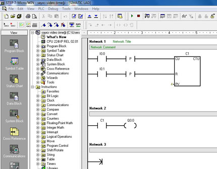

Bu dersimizde yukarı sayıcı ile ilgili örnek bir devre hazırlayacağız.
Devrenin Çalışma Şekli: Bir butona 4 defa bastığımızda lamba yanacak, 7 defa bastığımızda ise sönecektir. Başka bir butona basarak devre resetlenecektir.
Bölüm-1:Yukarı sayıcı örnek PLC programının hazırlanması.

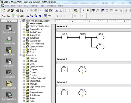

Bu dersimizde Özel Dahili Röleler ile ilgili örnek bir devre hazırlayacağız.
Devrenin Çalışma Şekli: 30 saniye boyunca Q0.0 ve Q0.1 çıkışları 1 saniyelik flaşör olarak çalışacak, 30 saniye sonra flaşör çıkışlar çalışmayacak, 1 dakika tamamlandıktan sonra tekrar flaşörler 30 saniye boyunca çalışacak, bu çalışma PLC durdurulana kadar devam edecektir.
Bölüm-1:Özel Dahili Röleler(Special Memory SM) den 2 tanesi olan SM0.4 ve SM0.5’in incelenmesi.
Bölüm-2: Özel Dahili Röleler(Special Memory SM) den 2 tanesi olan SM0.4 ve SM0.5’in kullanarak örnek bir devrenin hazırlanması.
