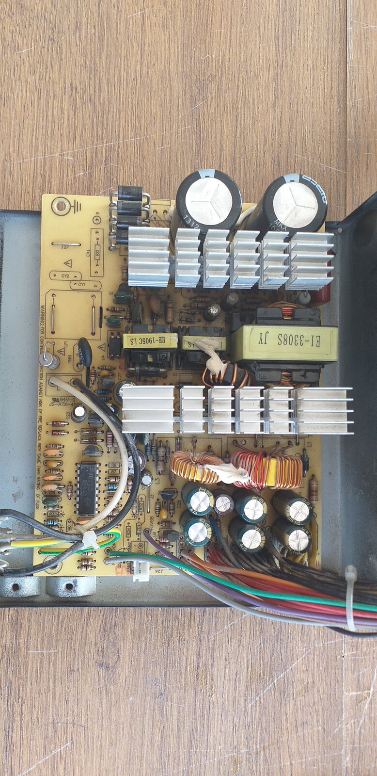

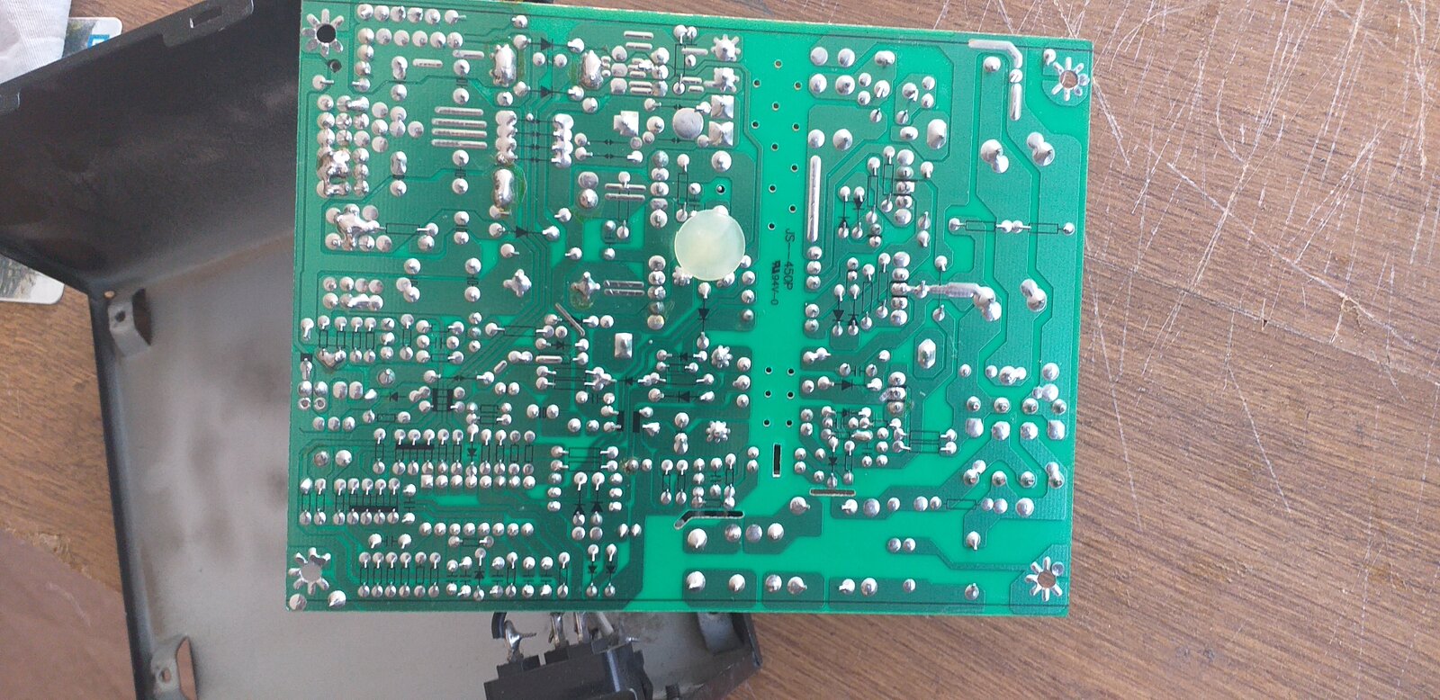

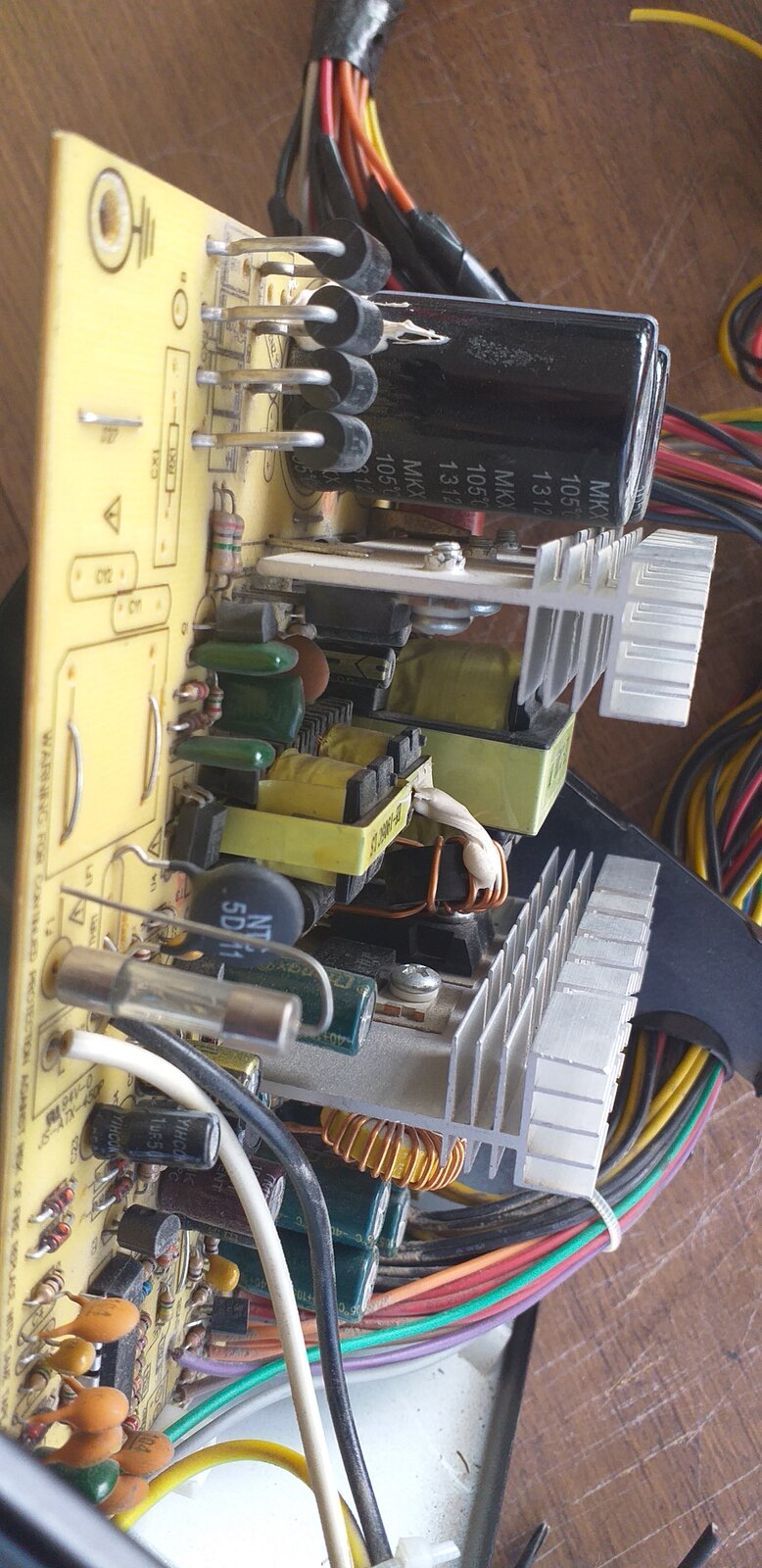

Merhaba arkadaşlar bu power supply eski den kullanıyordum çalışmıyor hicbir pin den volt vermiyor sizce nerden kaynaklana bilir herhangi bir kondansator şişliği yada yanik bir yer göremiyorum cam sigorta diye düşünüyorum tamir etmeye değermi tesekkurler

Gri siyah köprü attiniz mı ? Tabi renkleri doğru hatırlıyorsam.
Edit : Yeşil-siyah mış .
Yaşıl ve siyah evet öyle yaptigimda fan a elektrik geldi fan arızalı sanırım ama diğer kablolar da elektrik yok sanırım fan yerin den elektrik 12 volt sanirim bu şekilde 12 volt kullanilirmi
Yesil
Yesil
Çıkış voltajlarında şase ile kısa devre kontrolü yaptınız mı tek tek ?
Ya aslında fazla anlamiyorum o konulari
Anladım bir elektonikciye gotureyim teşekkür ettim ilgilendiğiniz icin
O zaman canınızı yakmayın. Giriş kondansatorerinde yüksek voltaj var . Tehlike .
Tekrar rahatsız ediyorum bende bi araba teypi var fan girişine taktım ve çalıştı bu şekilde problemden olurmu ayriyeten fan da takmam gerekmi
Galiba teyibi çalıştırmak için uğraşıyorsunuz. 12volt çıkışı Psu nun sarı ve siyah kablolarından alabilirsiniz ama bu cihazlar genelde ya bozuktur ya da doğru çalışmaz.
Bunların yerine 12 volt adaptör alabilirsiniz. En az 12 amper olanlarını tavsiye ederim, teyp sağlamdır umarım.
Evet evet teyp sağlam psu da sağlam kontrol ettirdim teşekkür ederim ilgilendiğiniz icin
