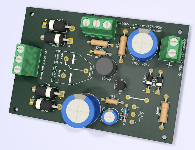

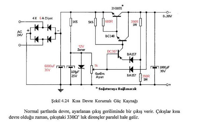

Bende sizlere pro ürünleri hazırlamayı önerdim. Yanlış yaptık.
https://basitelektronikprojeler.blogspot.com/2021/10/0-24v-kisadevre-korumali-ayarli-guc.html
Bu devre tam grubunuza göre.
Malzeme sayısı da az. Delikli pertinaksa montaj yapabilirsiniz.
Projenizde takıldığınız yerlerde yardıma hazırım.
Kolay gelsin...
Not: Önerdiğim https://basitelektronikprojeler.blogspot.com/2021/10/0-24v-kisadevre-korumali-ayarli-guc.html
Aşağıdaki sitede üyelere , yeni projelere yardımcı olan seron adlı üyeye aittir.
https://elektronikprojeler.com/index.php
Kendisine de buradan selam olsun.

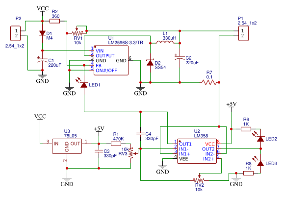

3A e kadar akım limitlemeli ve 7-30v voltaj ayarlı gayet güzel çalışan anahtarlamalı devre
    49.7 KB · Görüntüleme: 9

anahtarlamalı yaparsan 3A bile çeksen soğutucuya ihtiyacın olmaz. linear yaparsan 3A çekersen büyük soğutucu gerekir. ısıl kayıplar anahtarlamalıda çok az olur
