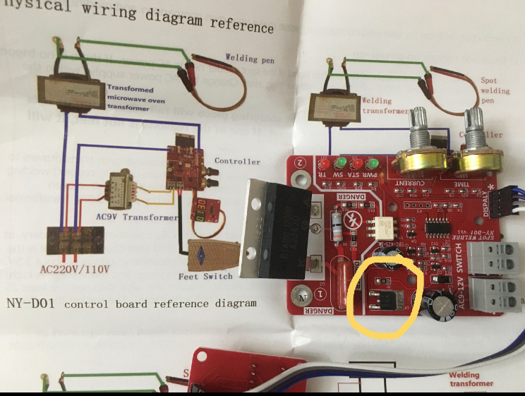

Punta kaynak modülü kaç Vac’ye dayanır
kartın girişinde regülatör var zaten, çok büyük ihtimalle 14v trafodan zarar gelmez. trafoyu karta bağlayıp, kaç volt çıkış verdiğinine bakın. 12-13e düşüyorsa sorun olmaz.
Kartın kenarındaki siyah kare parça, regülatörün üzerinde ne yazıyor?
Hangi parça o çıkaramadım
ilk mesajdaki resimde, kartın alt kenarının, enerji giriş konnektörü hizasında, ortada bulunan, yaklaşık 5mmx5mm boyutlarındaki kare parça
Sanırım işaretlediğim parça. 78M05 2315B XBLW yazıyor
