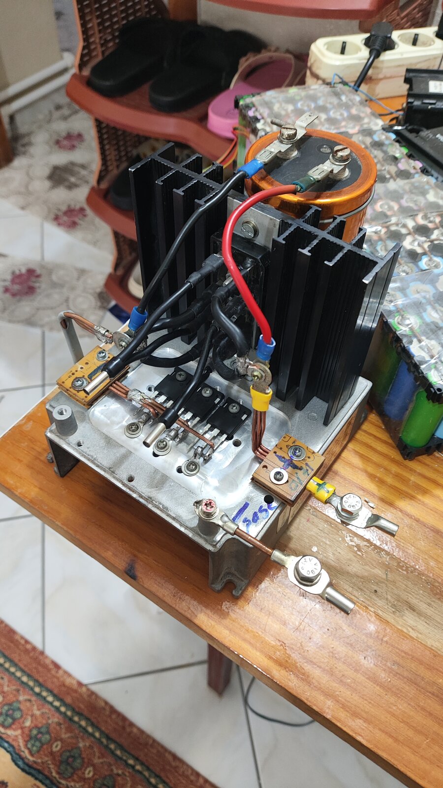

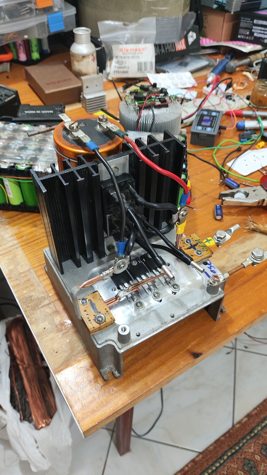

PWM Tekniği ile kaynak elektrodu yakmak için bir sistem kurdum ama henüz yüke baglamadim gerekli minimim değerler kaçtır yardımcı olurmusunuz .
Kullandığım trafo çıkışı alternatif 40 dcde 55 volt çıkış vermekte yaklaşık agirligi 15 kg şebekeden çektiğim maksimim güç 3000 watt dolaylarında halihazırda bu trafo ile kaynak yapıyorum ama 2.5 elektrodu 200 amperde yakiyomus gibi davranıyor yani çok fazla akım çekiyor .bende bunu önlemek için pwm teknigiyle gerilimi bölmeye karar verdim sistemim hazır denemedim malum çok fazla emek harcadım riske etmeden önce siz değerli hocalarıma sormak istedim . Sistemim subsekilde
20x20 sogutucugu bloğa 2 adet 50 ve 30 amperlik iki adet köprü diyot ile DC ye çevrilen voltaj 10bin uf 100v roe marka kapasitör ile filtreledim bu kısımdan sonra 3 adet HY4008 mosfeti yine 25x25 ebatlarda genişçe bir döküm sogutucuya kaideledim (80v 200 amp Max 800 amp 2.9 mohm ) .
Mosfetleri sürmek için ise hazır bir pvm generatoru kullandım frekansı ve duty ayarlananlardan ekranlı olandan. Sinyali güçlendirmek için ise 1 adet pc923l adlı mosfet ve igbt sürücü entegresini kullandım tek bir entegre ile bu mosfeti çıkışları ayrı olacak şekilde 100 ohm dirence paralel 1n 4148 diyot ile surdum . Mosfetleri korumak için 220 ohm dirence seri 100 nanofarat konsansator ile sunubber bağladım. Ayriyeten çıkışa seri 90 amper diyotu ters bağladım testlerde kendi yaptığım kör yükle yaklaşık 15 voltta 30 amperi sorunsuz sürebilmektedir ama kaynak anperine çıkmadım henüz . umarım voltaj dalgalanmaları dan ve piklerden mosfetim bozulmaz yada daha ne yapmalıyım Fotoğrafları en kısa sürede atacağım

Burda henüz tamamlanmadı ama eve geçince son halini atacagim
    279.6 KB · Görüntüleme: 12
    280 KB · Görüntüleme: 12
Bunun mantığı step down comverter dibi değil. Hho sürücü yada motor hız kontrol devresi gibi düsun mosfeti belli bir yuzdede açıyorum kapatiyorum
