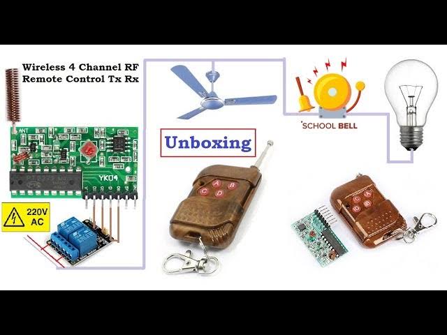

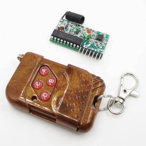

Rf kumanda istediğim gibi çekim yapmıyor.
Alıcının tam üstten kartın resmini güzel ve okunaklı olarak çekilmiş bir resmini eklermisiniz?
Entegrenin sol üst köşesinde anten baglantisi var. Oraya anten baglamadiysaniz mesafenin kısa kalmasının nedeni yüksek ihtimal antensiz çalışmanız.
Resmi ekleyin yorum yapalım.
Örnek alici resmi ekliyorum muhtemelen sizin kartta bunun aynısı köşede ANT yazan pine 50 cm bir kablo lehimleyip kutu dışına çıkarın.
Kutu metal ise buda çekim mesafesini çok fazla kısaltır. Ekli dosyayı görüntüle 97427Ekli dosyayı görüntüle 97428
Resimler bu şekilde. Evet kutu metal ve 1,8mm kalınlığında
Kutunun metal olması rf sinyallerinin alıcıya ulaşmasını engeller.
Anten yazan ANT noktasına simdilik 50 cm izoleli bir tel lehimleyip en kısa noktadan saseye de temas ettirmeden bir kablo lehimleyip kutudan dışarı çıkarın.
Birde böyle deneyin. Çekmeme sorununuz %99 çözülecek.
Allah razı olsun beni çok mutlu ettiniz. Tam kutuyu değse sorun olur mu dicektim ki bu sorumu da sormadan yanıtlamış oldunuz. Yarın size bununla ilgili bilgi vericem. Tekrardan çok teşekkür ederim. 🙏

Eğer 433MHz ise rf frekansı,
1/1 için 69.2cm anten olmalı. 1/4 için 17.3cm
yeterli.
Ek:
3.0 x exp10(10) / (433.0 x exp10(6) = 69.284cm
O ayarını bozdugunuz trimeri ayarlamak için normal tornavida kullanmayın; tornavidayı çektiginiz anda frekans tekrar kayacaktır.yapacagınız işlem sert bir plastigin ucunu tornavida ucu şekline getirerek en iyi çektigi noktaya gelecek şekilde çevirmeniz.
Bir başka alternatif ise her seferinde normal tornavide ile küçük açılarda çevirerek tornavidayı çektikten sonra test ederek en uygun noktayı bulmanız.
Bana kalsa hiç ugraşmayın;kristalli sabit frekanslısını alın derim.
