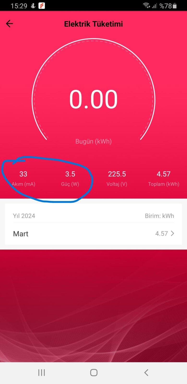

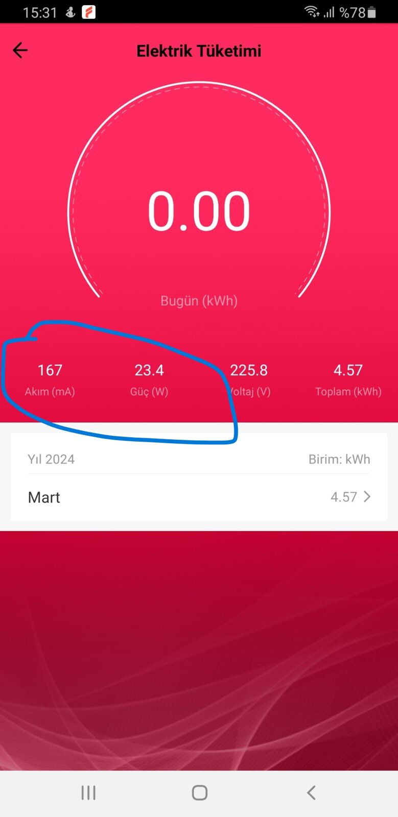

Rs-775 3000 rpm olan motor bugün geldi ve deneme fırsatım oldu. Yetersiz geleceğini bilsem de sonucu merak ettiğim için ilk önce 12v 1a modem adaptörüyle denediğimde parmaklarımla çok rahat durdurabiliyordum ve en fazla 7.5w çektiğini gördüm.
Daha sonra eski bir uydu alıcısından söktüğüm güç kaynağıyla 12v kanalından denediğimde hız aynı olsa da tork ciddi manada değişti ve parmaklarımla yavaşlatabilsem de durduramadım.
En son aynı güç kaynağının 22v çıkışıyla denediğimde hız bayağı yükseldi, onda da durduramadım ancak fırça kısmında çakmak taşı misali kıvılcımlar olduğunu görünce daha fazla zorlamadım. Zaten benim için hız önemli değil.
12v çıkışından beslediğimde boşta ve durdurmaya çalıştığımdaki esnada çektiği güç aşağıdaki gibi. Bu konuyu merak edenler için en azından ufak bir bilgi olması açısından paylaşıyorum.
İnternetteki yüksek devirli olan modelleri için yapılan testlerdeki 12V 25A nere, bu sonuçlar nere. Sebebi nedir anlamadım. Sadece düşük devir bu kadar etkilemez diye düşünüyorum.

19v 3.42a laptop adaptörüyle denedim tork bayağı yükseldi. Parmaklarımla durdurmaya çalıştığımda 36 watt gördüm, muhtemelen daha fazla zorlayabilseydim 50 watt'ı görecekti.

Elimde direnç yok ancak en son bilgisayar güç kaynağıyla denedim. Parmaklarımla durduramadığım için pensenin arasına bir bez koyup, mile zarar vermemek için o şekilde mili penseyle tutup durdurmaya çalıştım, yine tam durduramasam da neredeyse durma noktasına geldi. Bu esnada 86 watt civarı güç çekti. Tork olarak beklediğimden epey yüksek çıktı ya da arada bez olduğu için penseyle tam sıkamadım.

Düşük güç tükettiği için ısınmaz diye düşünmüştüm ancak bakacağım artık :) Yüksek rpm modelleri yük altında 300w çekerken bu en fazla 100w çekecek gibi.
