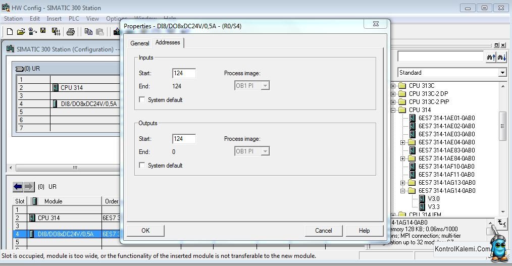

Merhaba Arkadaşlar
314-1AE04-0AB0 Modeli S7 300 PLC
SM323-1BH01-0AA0 var elimde
Simatic manegar de tüm ayarları yapıyorum.3 Adet giriş-çıkış modülüne rack a ekliyorum.
Kendisi otomatik olarak adres ataması yapıyor.
1. modül için 0
2.modül için 4
3.modül için 8
Yazdığım basit yazılımla modülleri kontrol edeyim dedim. 2. ve 3. modülde sorun yok. 1.modüldeki girişleri okumuyor ve çıkışları aktif yapamıyorum.
Örneğin: I4.1 bir olunca Q4.0, Q8.0 ve Q0.0 bir olsun diyorum. Q0.0 1 olmuyor ama diğerleri oluyor.

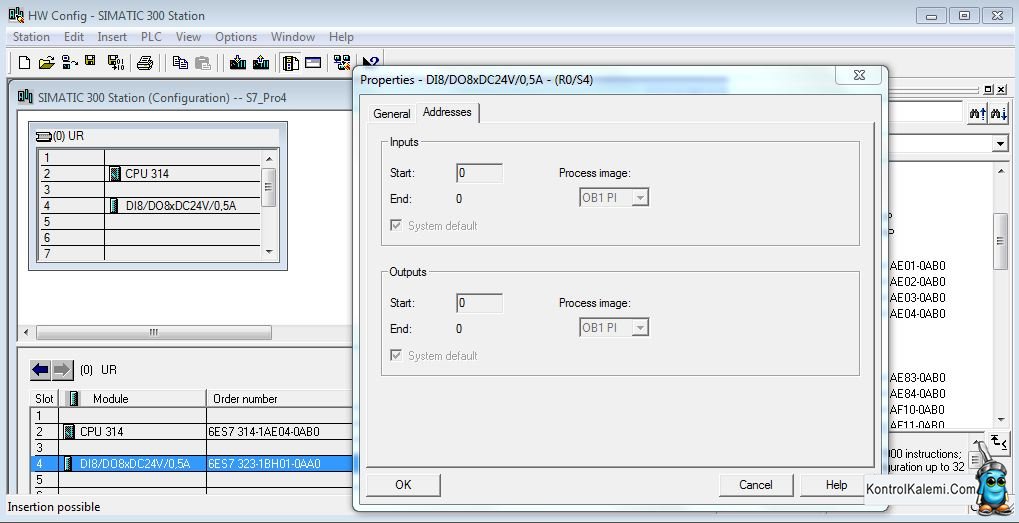

Bu otomatik adreslemeleri ben kendim değiştiriyim dedim. Hiç bir modülün adreslerini değiştiremiyorum.
Ancak plc modelini değiştirdiğim zaman adresleri değiştirebiliyorum.
4 ayrı plc ve 12 ayrı giriş-çıkış modülü değiştirdim sorun aynı.
Kartlar sağlamsa bir yerde hata yapıyorsundur. Hardware de değişiklik yaptıktan sonra compile edip download yapıyorsan ve hata vermiyorsa bence programda yazdıklarını kontrol et genede olmuyorsa yazdığın programı gönder bir bakayım.
saygılarımla.
yazdığın software.i sil sadece hardware yüklemesi yap.
Verdiğiniz cevaplar için teşekkür ederim. Sorun çok farklıymış. Aslında sorun demek yanlış olur. 1. modülün çıkışları aktif edebilmek için 2.modülün bir çıkışını aktif ederek bir kontaktörü çektirip modüle 24v besleme gitmesini sağlamak gerekiyormuş. Güvenlik açısından böyle bir şey yapılmış.
