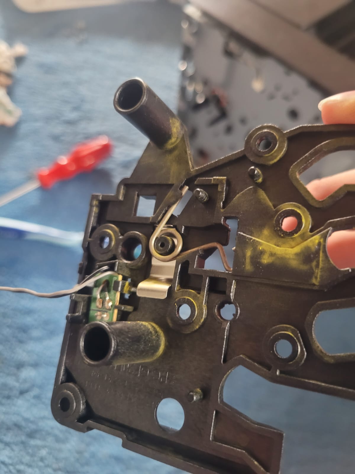

C430W marka yazıcım var, kenarda duruyordu, toner dolumlarını yaptırıp kullanmak istedim, çipsiz yazılımı da mevcuttu. 3-5 sayfa çıktı alıyorum iyi güzel, sonra boş sayfa atmaya başlıyor. Arabada güzel güzel gezince 3-5 sayfa daha çıktı alabiliyorum, sonra yine boş, silik vs değil arkadaşlar boş sayfa. Yani temassızlık mı ne var bilen arkadaşlar varsa memnun olurum.

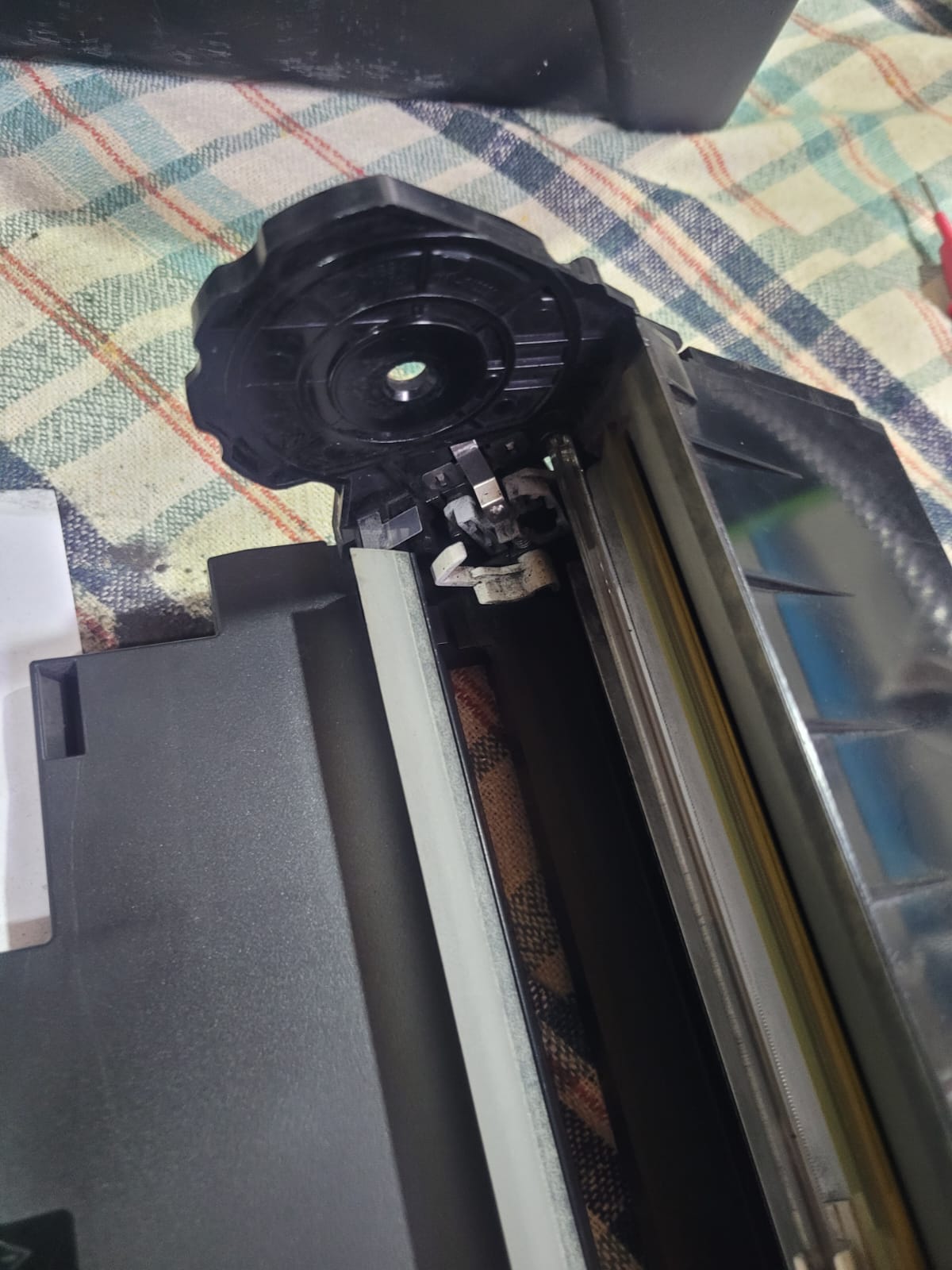

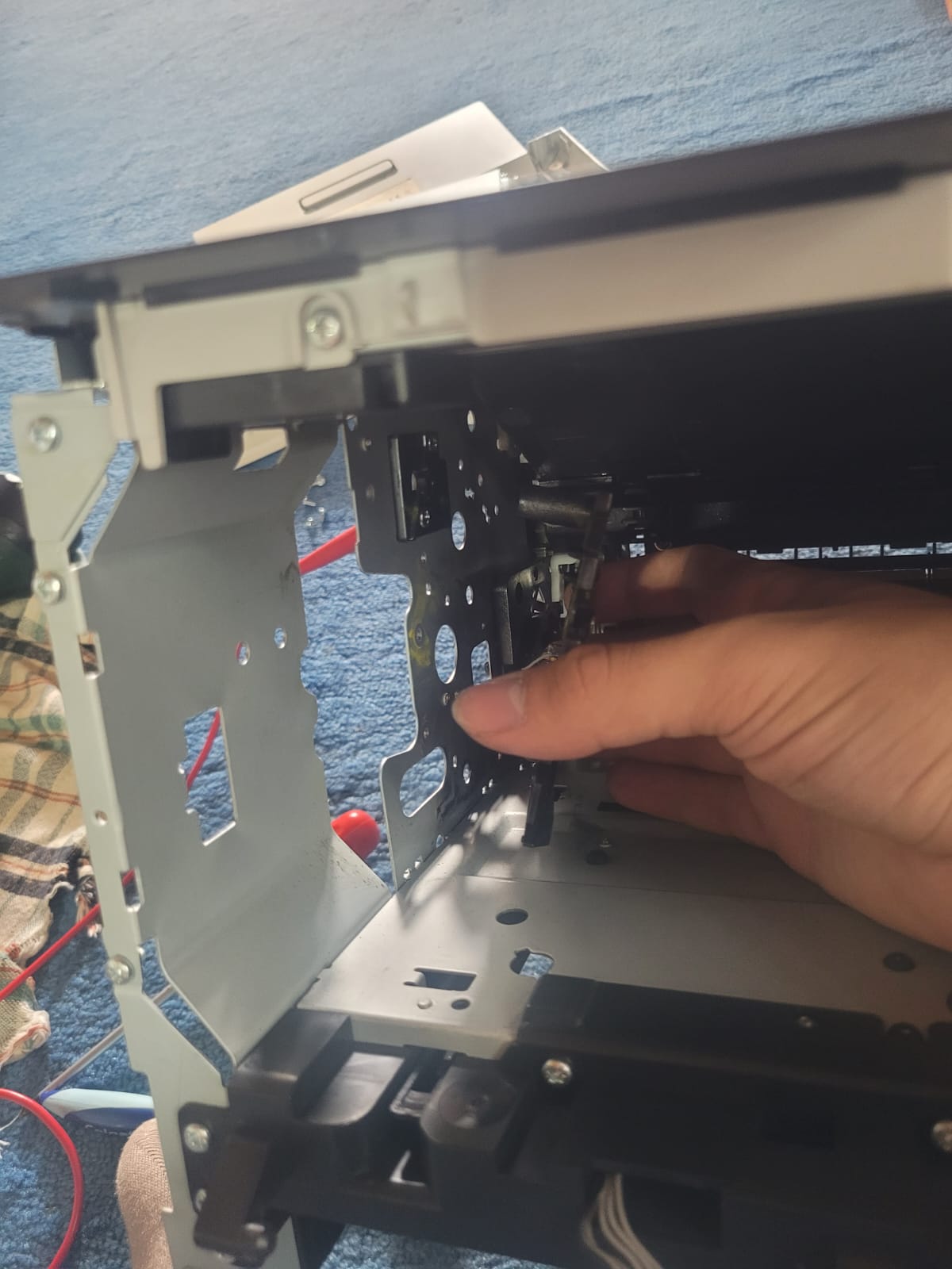

20K sayfalık ömrü var drum ünitesinin yazıcı daha 1k sayfa yazmış, ki yazdırmak isteyince kusursuz.
burada drumun temas ettiği pinleri açıp baktım, multimetre tam kısa devre göstermiyordu, dalgalıydı temassızlık adına temizleyip taktım değişmedi
son çare drum açıp içindeki tozları boşaltırken drumun ana tambur harici bir pini olduğunu ve tozun içinde kaldığını gördüm, hiç teması yoktu. temizledim taktım yine değişmedi şu an temas problemi de yok. kartlara giren tüm flex kabloları silgi ile silip taktım.
bu link benim sorunum için basit çözümler sunuyor.

yaptim temas ediyor drum her yere, fotoğraflı mesajda drum içinde temassızlık vardı onu da yaptim, 2 yerde temas sorunu var gibiydi halletim ana tık yok.
ana tık yok.
ama tık yokmu demek istediniz ?
Sorun çözülmedi o zaman .
Başka kartuş yokmu ? deneme .
Sorun tarafı : Makina tarafı , kartuş tarafı .
