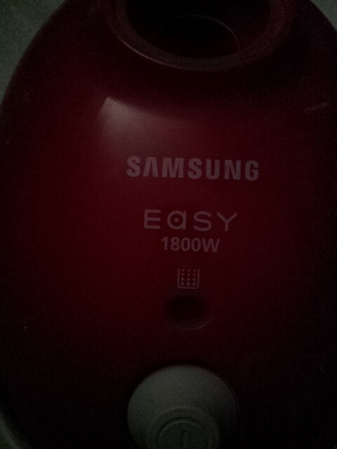

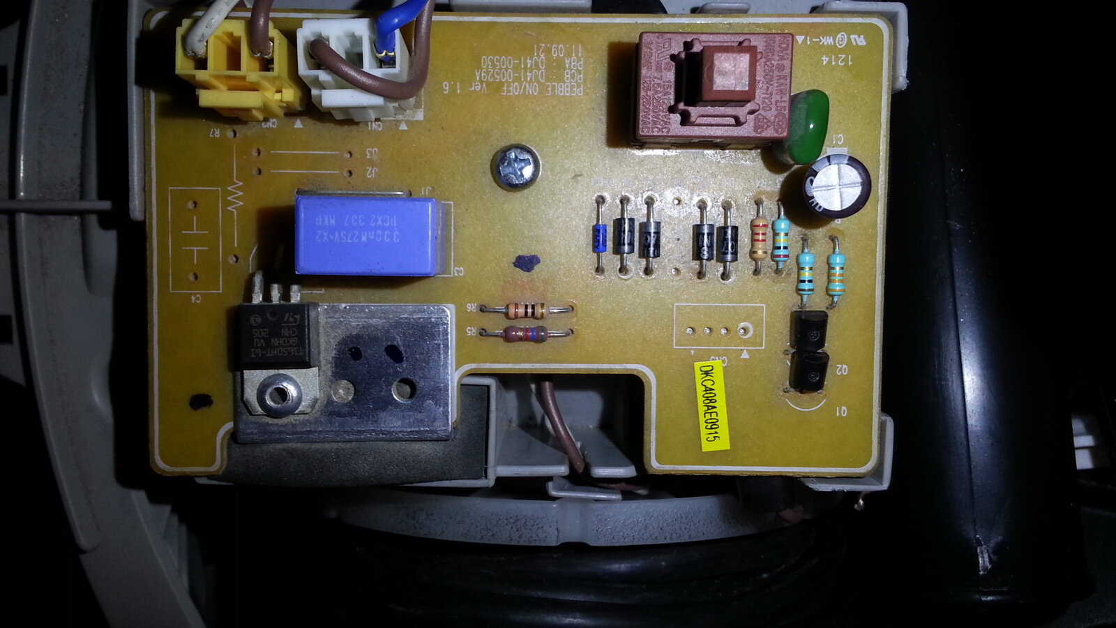

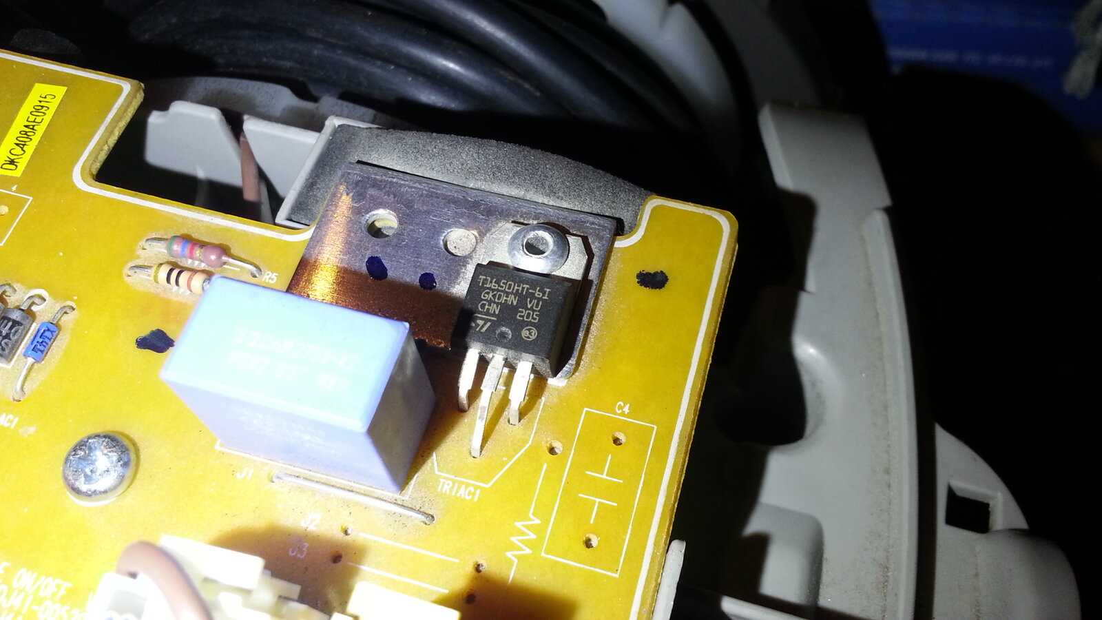

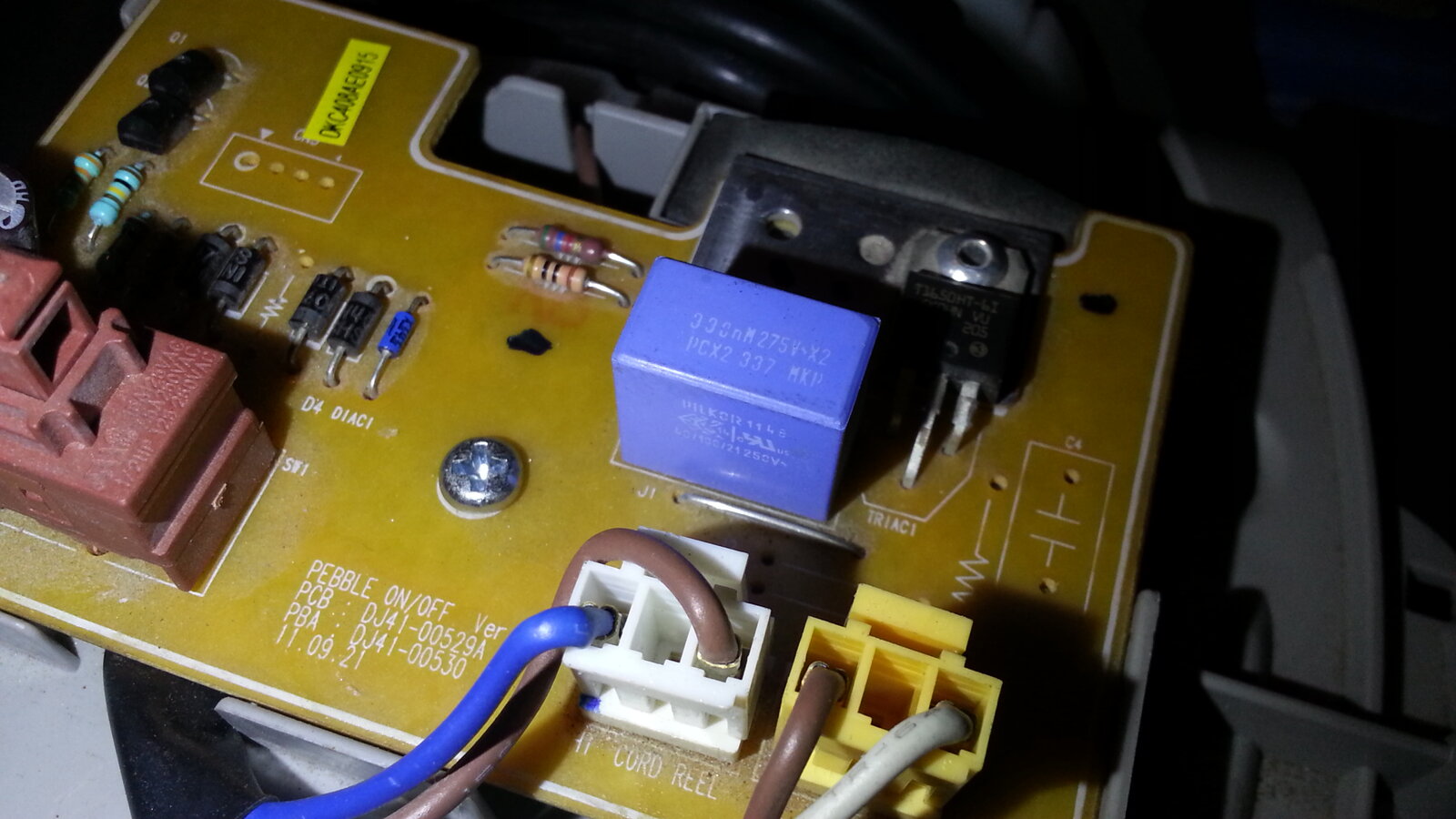

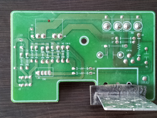

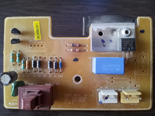

Bu süpürgenin motoru çalışırken çok ısınıyor ve bir yanık kokusu çıkartıyor. Yeni motor aldım ama aynı sorun yeni motorda da oluyor. Herhangibir hız ayar düğmesi yok, daha az devirle çalıştıramıyorum. Bütün filtreleri sökülmüşken ve hiç bir hortum vs bağlı değilken de bu ısınma ve yanık kokusu çıkartma olayı devam ediyor. Devre kartının üstünde veya altında bir yanık parça izi yok. Hiç bir devre elemanı da ısınmıyor. Eğer çalıştırmaya devam edersem motor çok ısındığında termokulp devre kesici motoru kapatıyor.
Sanıyorum orijinal motoru vcm-k70gu idi ve bu motor 1800 watt olarak görünüyor. Ama artık bozuk.

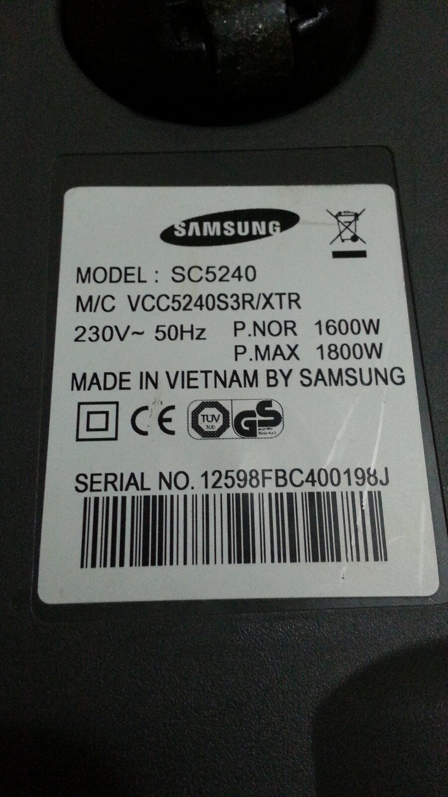

Eski aldığım ısınan motorun da yeni aldığım ısınan motorun da üzerinde1600 Watt yazıyor.
Oysa süpürgenin üzerinde 1800 watt yazıyor. Altındaki bilgi etiketinde ise PçNor:1600 watt, P.Max: 1800 Watt yazıyor.
Isınmanın sebebi benim motor kontrol devresi 1800 watt için enerji yollarken, yeni aldığım motorun 1600 Watt güçte olması olabilir mi? Veya başka bir sebepten mi?
Gerekirse bir devre elemanını sökerek değiştirme imkanım var.

# Şebekede / beslemede çok fazla güç olup bağlanan alıcı/motor ne kadar güç isterse o kadarını kullanır.
# Sağlam olan motor, süpürge devresine bağlanmadan direk 220V ta dişarıda hiç ısınmadan çalışabilmelidir.

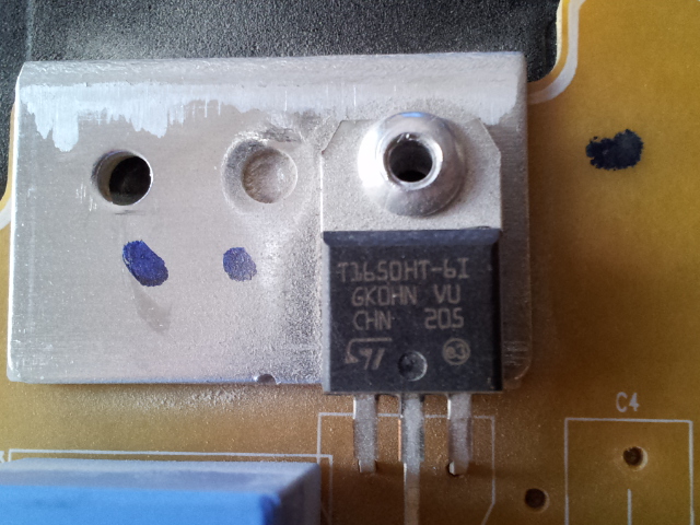

# Böylece motorunuz sağlam ise kartınızda arıza olabilir ,kolaylıklar. Soğutucuya bağlı yarı iletken tristör/triyak bozulmuş olabilir .
