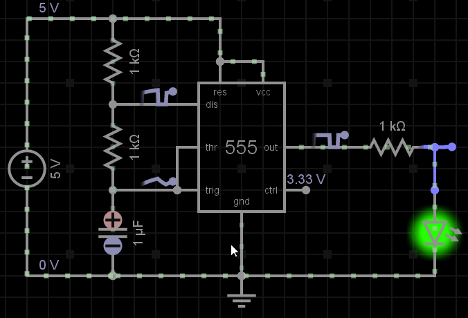

Şimdi bu 555 zamanlayıcı devresi sadece frekans ayarlıyor. Yani ucuna mosfet bağlarsam mosfeti sürekli açıp kapatıyor. Mosfeti eğer sadece açıp kapatıyosa bu iş çok tehlikeli. Çünkü benim bu pilleri deşarj için kullanıcağım atomizerimdeki teller 0.1ohm . Eğer araya bu mosfetli pwm devreyi koymazsam
V=İxR den
voltajım 8.4
Direncim 0.1
Çekmeye çalıştığı akım 84 amper oluyor?Eğer araya bu devreyi koyarsam
ve bu 555pwm devresi sadece frekanstan ibaret ise ben aralıklı olarak da olsa bile pillerden 84 amper istemiş olucam. Ne kadar yavaş açıp kapatırsa kapatsın veya ne kadar hızlı açıp kapasa da benim atomizerim pilden anlık olarak 84 amper istemiş olucak.

555 pwm Frekans üreticinin Potansiyometre davranışları ve osiloskop palslerini takip edin.

eyvallah muhsin kamer hocam, bu devreyi endonezyalıların elektronik sigaralarda kullanmaları cidden çok saçmaymış. Aklımdaki tüm 555 hakkındaki sorular giderildi. Bu iş sadece voltaj regülatörü kullanılarak oluşturulabilir. Piyasadaki regülatörler aşırı büyük, elektronik sigaralardaki voltaj düşürücü/yükselticiler sanırım özel üretim, çünkü Piyasadaki voltaj regülatörlerinin boyut olarak kat kat daha küçükleri var içerisinde ve çok daha fazla akımverebiliyorlar, soğutma da koymuyorlar. Sıradaki araştırmam Kendi voltaj regülatörümü yapmak olucak. Tekrardan konu açarım

pwm ile sürmede herhangi bir pwr mosfetin data sayfasına bakarsanız göreceksiniz verebileceği akım sınırı yükselir.ayrıca şu pillerden akım çekme olayına değineyim ucundan dandik markasızlarından bahsetmiyorum ama sony pilleri bende kullandım 10 A nın üstünde olacağına eminim çünkü o hatayı yapıp birtane multimetreyi elime almışlığım var verebileceği akım gerçekten çok fazla hatta öyleki anlamlı voltaj çökmesi yaşanmadan neredeyse tam kısa devre yapsan bile çalışıp kendini ısıtıp bozuluyorlar :)
gene diyorum ayrıntılı bir elektorniğe ihtiyacın yok BOX mod diye birşey var zaten direkt pil ile çalışan sistemler hali hazırda satılıyor yada yapılıyor araştır uğraşma

Niye uğraşmıyım hocam, birşeyi araştırıp birleştirip kullanabilme, başarma tatminiyeti diye birşey var.
Elimden zaten bir sürü cihaz box mod geçti. Bir tane de kendim yapmak istiyorum

öyleyse kolay gelsin. sadece bir program yazıpta pamuğun yanmasını engelleyecek,buharı tam kararında verecek vs bir cihaz yapmayacaksan düz düz düğmeye basınca elektrik versin çekince vermesin tarzında bir şey yapacaksan akımıyla falan uğraşma zaten pil de onu yapıyor demek istedim
